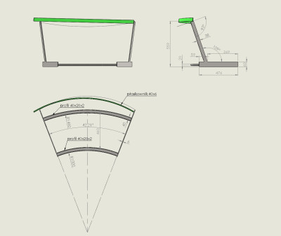

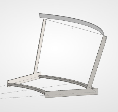

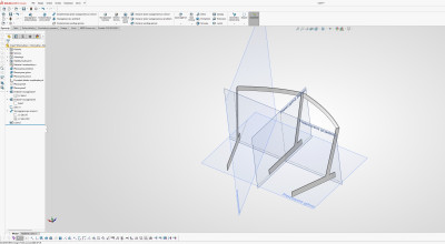

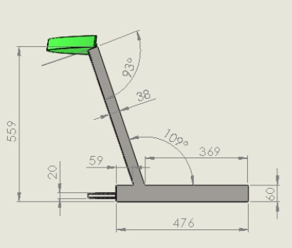

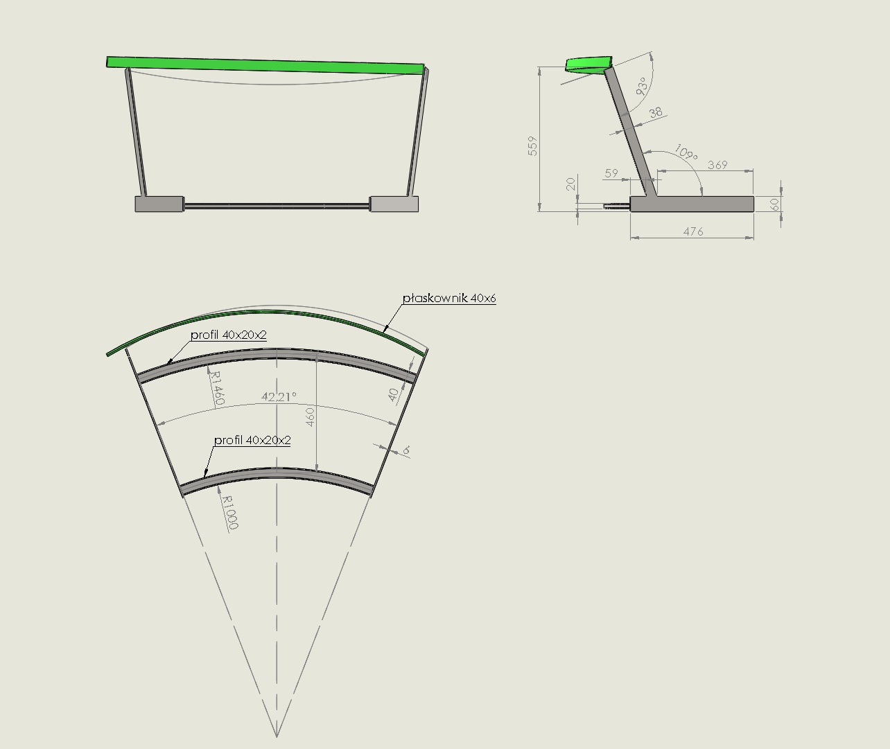

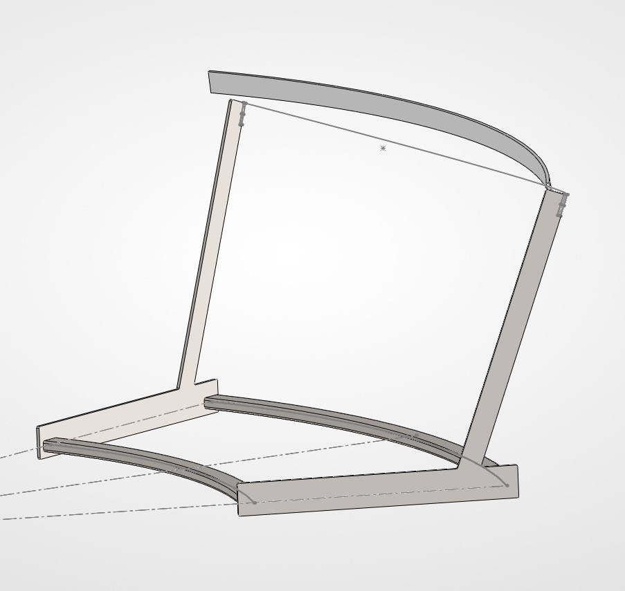

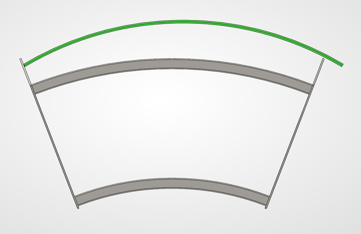

Dzień dobry, jako nowy użytkownik tego forum na wstępie pozdrawiam wszystkich forumowiczów i jestem pełen szacunku za to co tutaj jest robione. Jestem obserwatorem tej strony już od jakiegoś czasu i dzisiaj nastał moment, że proszę o pomoc w pewnym projekcie, który mam do wykonania. Muszę narysować oparcie ławki, która posiada łącznik z płaskownika o grubości 6mm i wysokości 40mm, materiał w gat. St. Problem mam w tym, że ściany które są do połączenia tym płaskownikiem są ustawione do siebie pod kątem a płaskownik musi być ugięty zadanym promieniem i niestety nie potrafię tego narysować, gdy robię to za pomocą wyciągnięcia po szkicu to płaskownik po wykonaniu wiązania do jednej ze ścian odstaje drugą stroną i nie można go połączyć z drugim bokiem oparcia. Czy znajdzie się ktoś chętny, aby podpowiedzieć jak to zrobić, aby dopasować ten łącznik do boków oparcia prawidłowo. Dołączam kilka widoków z tym co dotychczas narysowałem.Dodam że rysuję w programie Solidworks Desing 2026. Z góry dziękuję za pomoc.

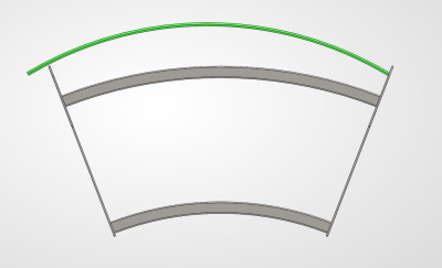

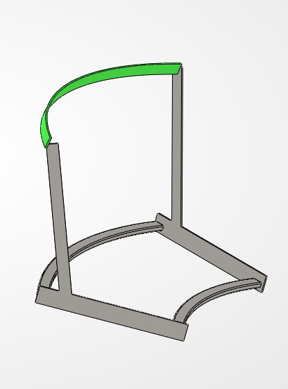

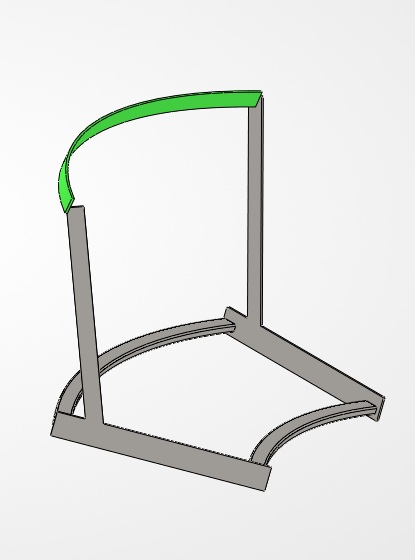

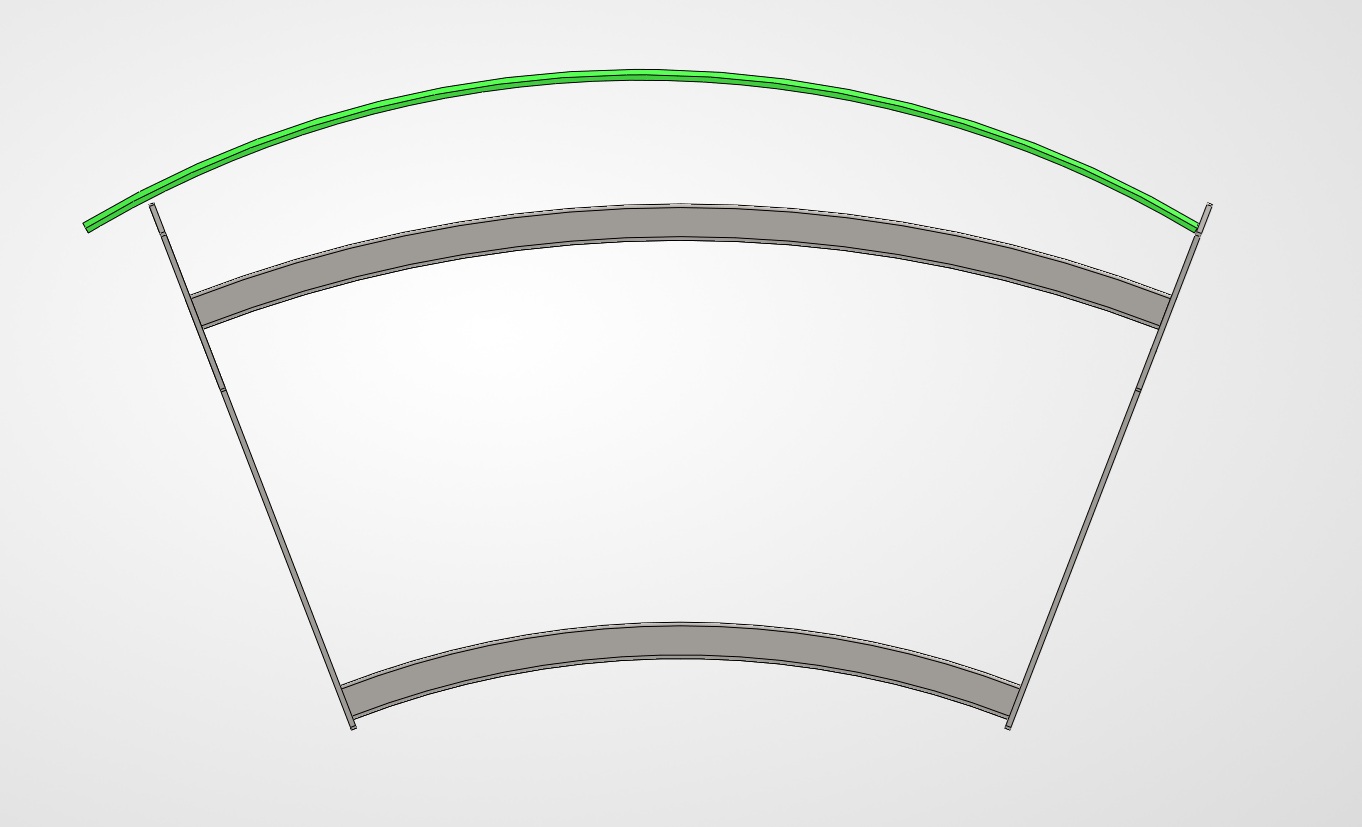

udało mi się zrobić takie coś w zakładce części, ale czy da się to zrobić również w złożeniu, bo potrzebuję ten element jako oddzielną część, by potem z niej zrobić rozwinięcie, by można przekazać plik na laser, by wypalić ten płaskownik do gięcia.

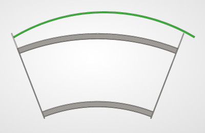

Zadanie nie jest zbyt skomplikowane, jeśli to co na rysunku ma kolor szary jest twoim dziełem.
Masz już dwa łuki, bez znaczenia z jakiego są materiału.
Teraz musisz zrobić to samo dla górnego łącznika. Musisz tylko ten łuk narysować na płaszczyźnie nachylonej pod kątem 93 stopni do krawędzi bocznego elementu.

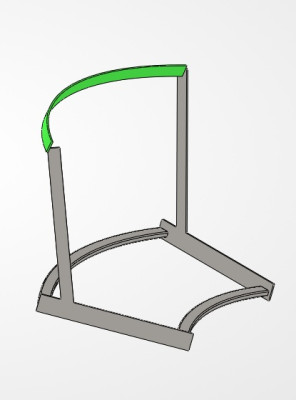

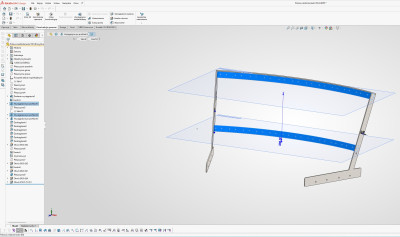

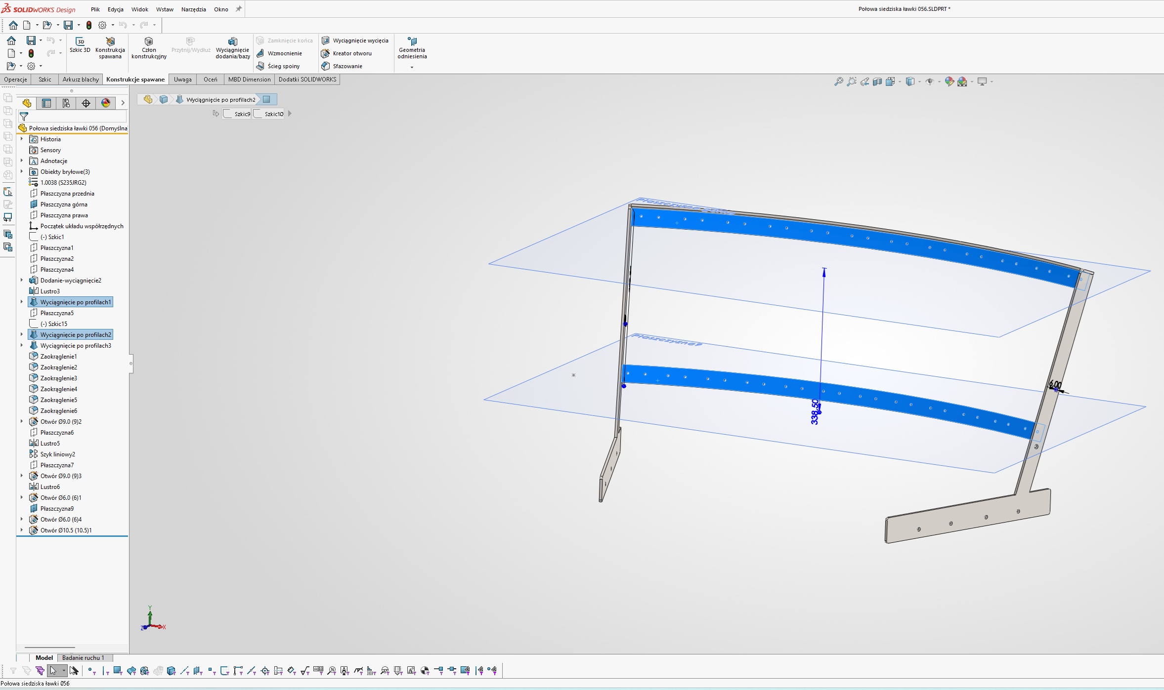

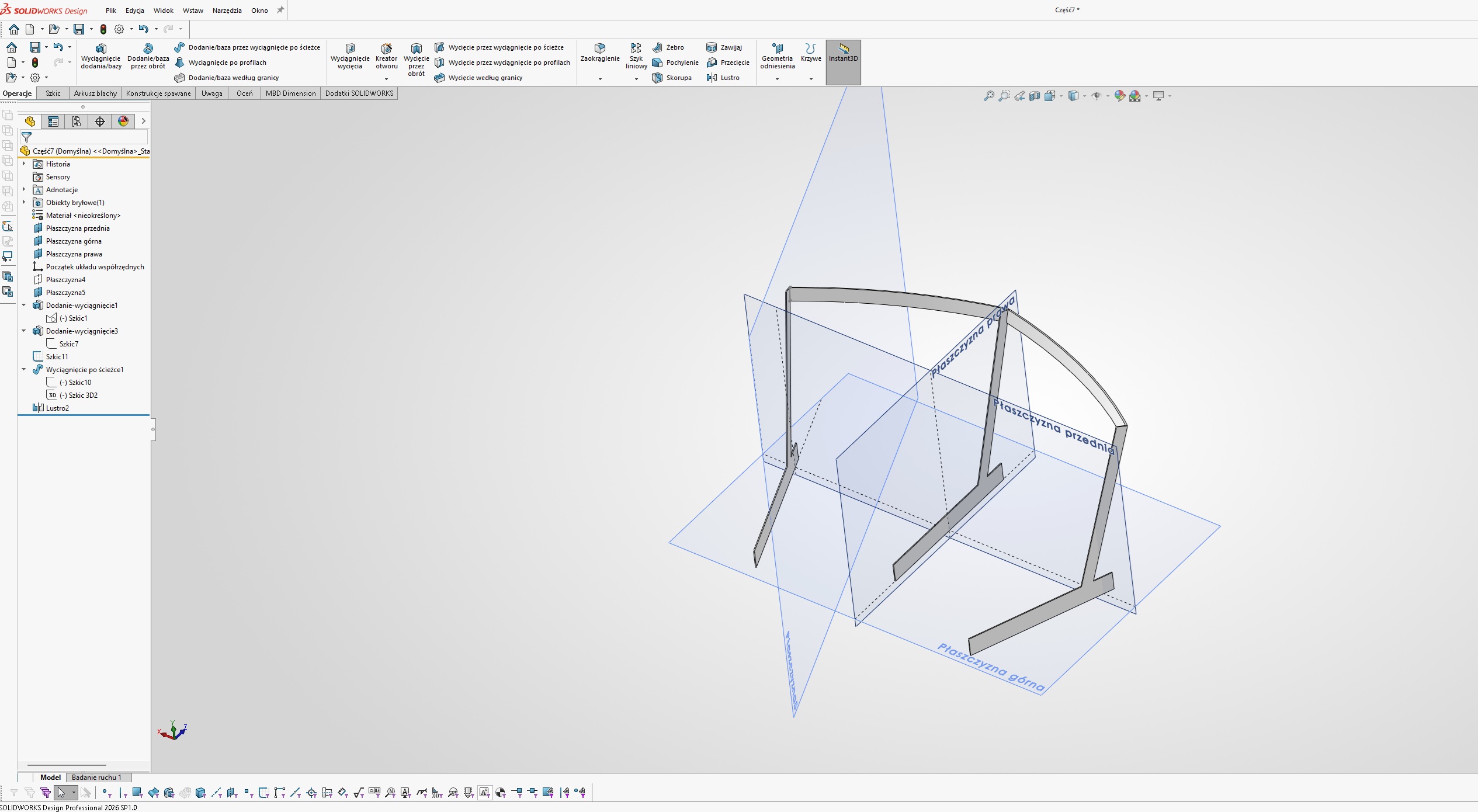

Dzięki wszystkim za pomoc w temacie, zrobiłem to za pomocą wyciagnięcia po profilach z krzywą wiodącą tak jak podpowiedział kolega Steryd. Ładnie się wszystko połączyło jak widać na załączonym zdjęciu, ale powstał kolejny problem jak teraz wyciągnąć z tego szkicu te wygięte płaskowniki (zaznaczyłem je na niebiesko) jako oddzielne elementy i potem wykonać z nich rozwinięcia jak np. robi się to z arkuszem blachy, aby zrobić plik dxf, bym mógł przekazać te pliki na wypalarkę laserową.

Marcus-93 pisze: Ładnie się wszystko połączyło jak widać na załączonym zdjęciu, ale powstał kolejny problem jak teraz wyciągnąć z tego szkicu te wygięte płaskowniki (zaznaczyłem je na niebiesko) jako oddzielne elementy
Nie wiem jak to dokładnie jest zorganizowane w SW, ale przypuszczam, że można to zrobić na dwa sposoby.
1. Deklarujesz nowy konponent i w ramch tego komponentu tworzysz wyciągnięcia oraz dodajesz połączenia.
2. Robisz wyciągnięcia z opcją tworzenia nowych brył, a nie łączenia z istniejącymi bryłami, a potem bryły zamieniasz w komponenty i dodajesz połączenia.
