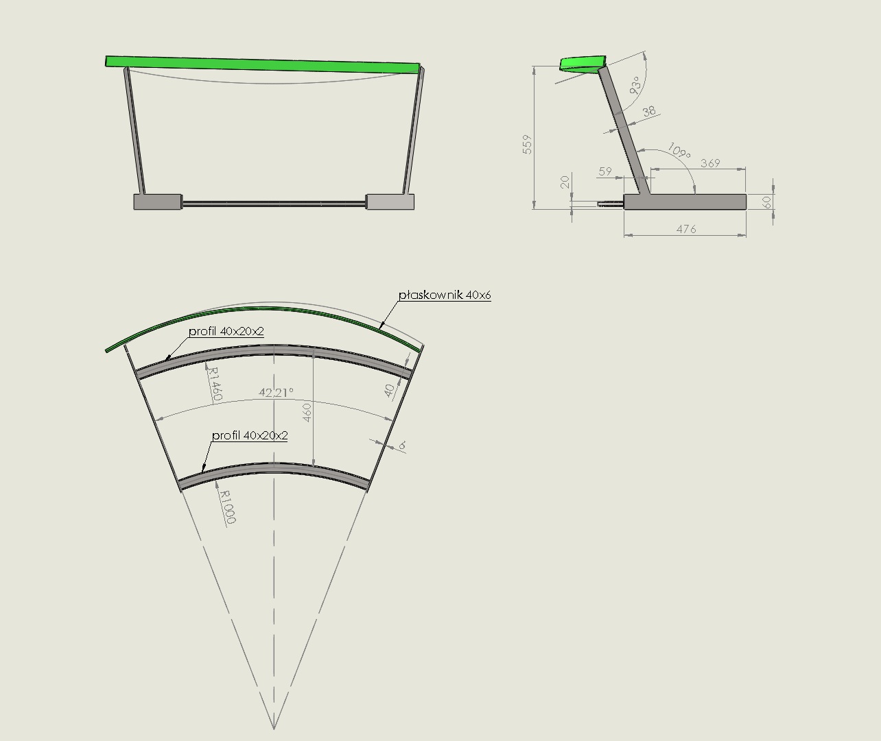

Prośba o pomoc w projekcie
Problem z połączeniem dwóch ścian wspólnym łacznikiem

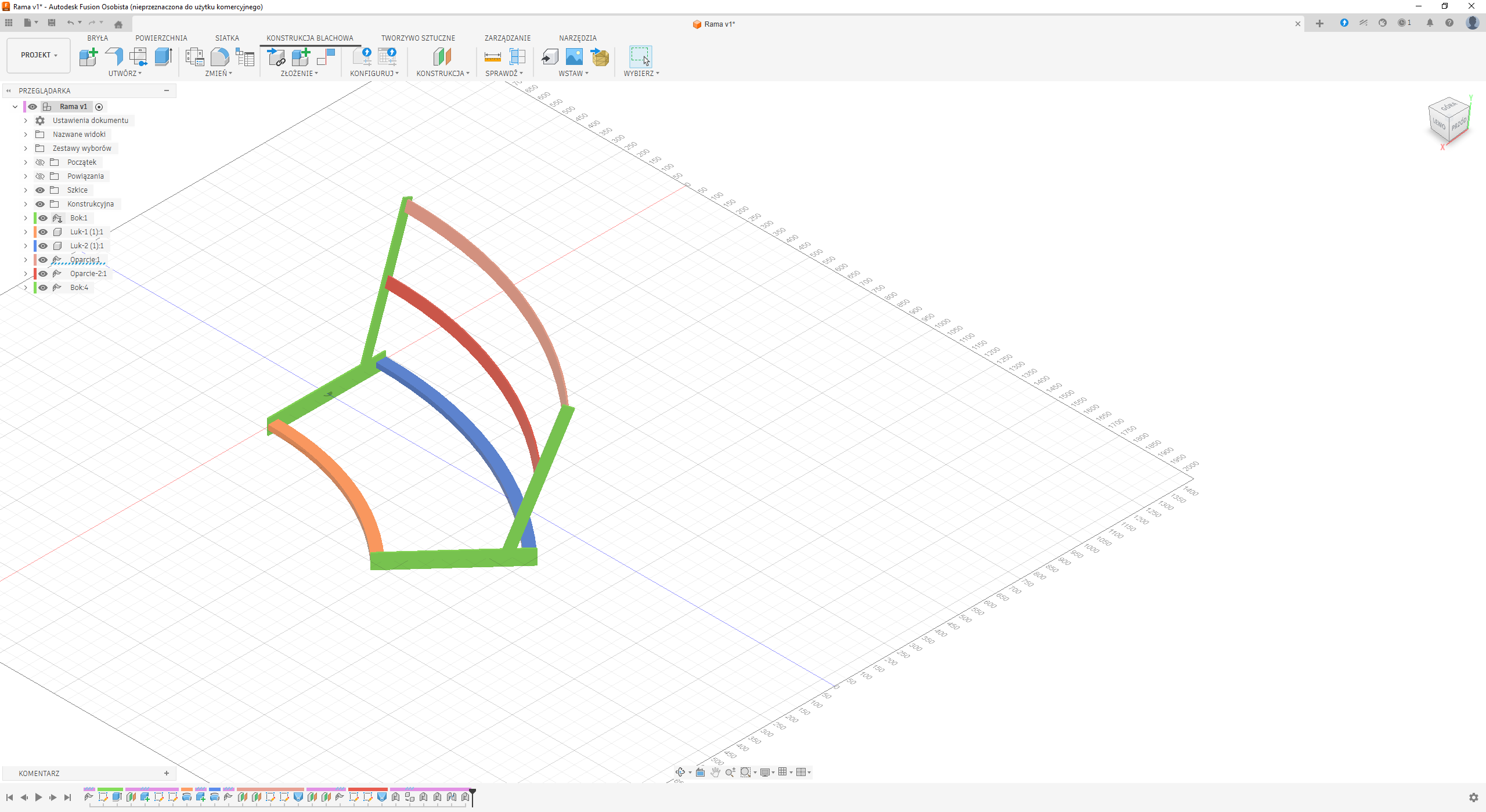

Marcus-93 pisze:jak teraz wyciągnąć z tego szkicu te wygięte płaskowniki (zaznaczyłem je na niebiesko) jako oddzielne elementy i potem wykonać z nich rozwinięcia jak np. robi się to z arkuszem blachy, aby zrobić plik dxf

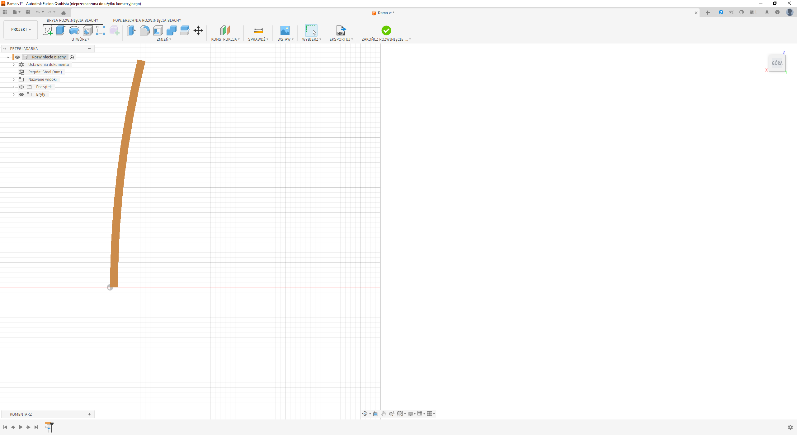

W Fusion360 rozwijać można elementy blaszane. Domyślam się, że w SW jest podobnie. Jeśli tak jest, to wygięte elementy oparcia trzeba utworzyć jako elementy blaszane, a potem je rozwinąć i eksportować rozwinięcia do dxf.

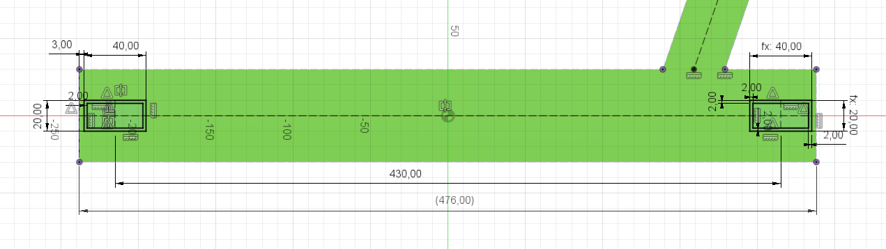

To złożenie całej ramy
a to rozwinięcie górnego komponentu oparcia

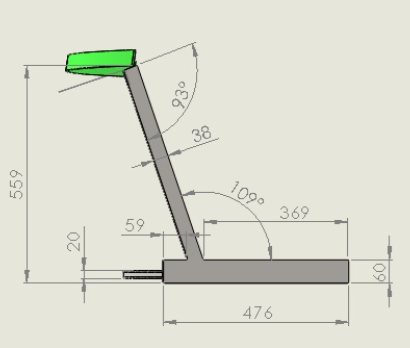

Tak na marginesie, to na rysunku wyjściowym są podane błedne wymiary.
Dolna krawędź bocznego elementu ma długość 476 mm.
Na rzucie z góry osie dolnych łuków są oddalone od siebie o 460 mm. Gdy dodasz do tego 2 x 20 mm (szerokość profilu) to wychodzi 500 mm, czyli oba lub jeden z elementów powinien wystawać poza boczną krawdź.
