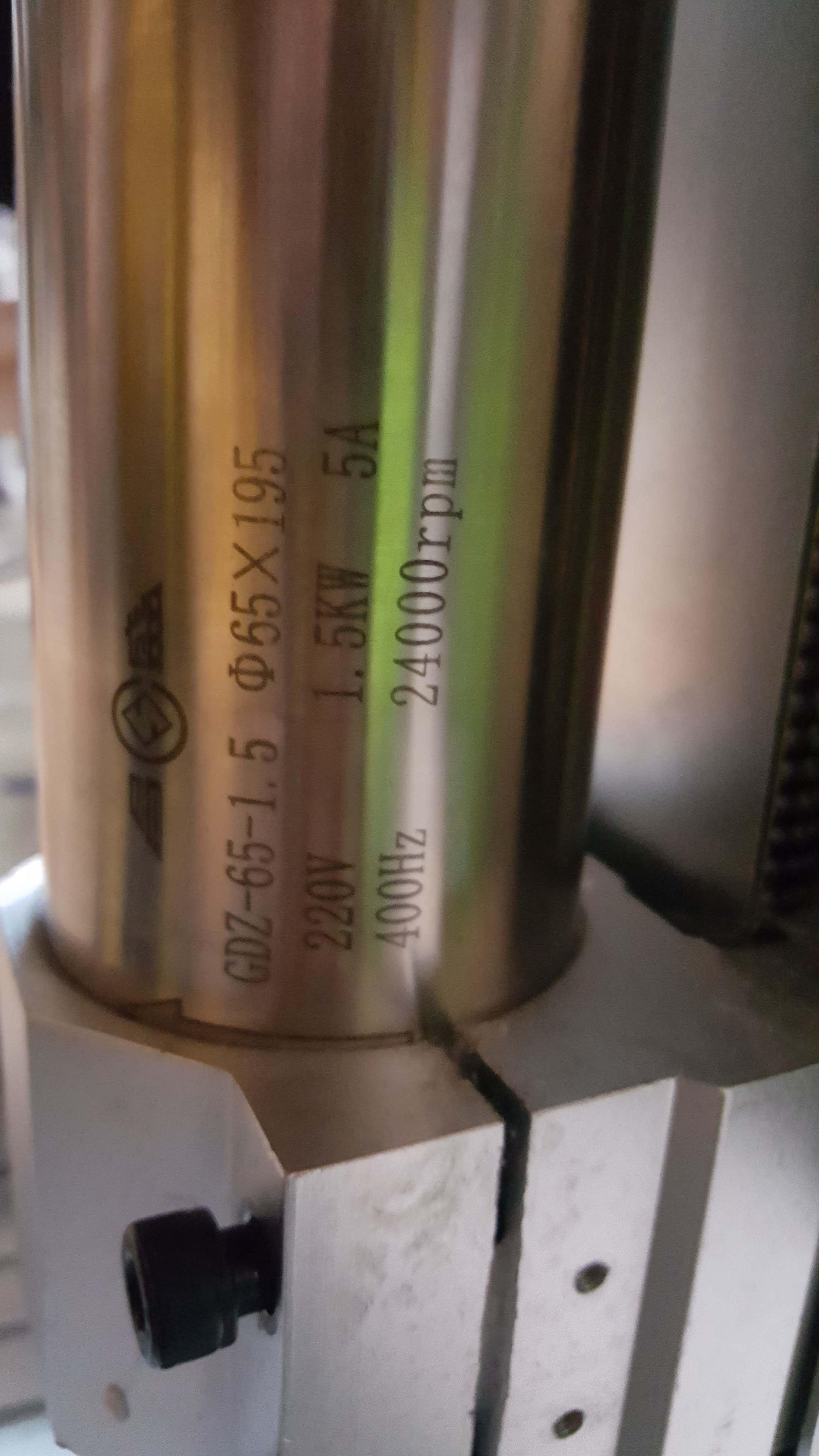

Cześć,
Chcę upgradować mojego "chińczyka". mam w nim wrzeciono GDZ-65-1.5 (takie jak na załączonym obrazku). Zasilanie wrzeciona na 4 piny i w falowniku jest podłączone do U/W/V/PE.
Wydaje mi się (z mojej znajomości elektrotechniki), że jest to trójfazówka, ale na jednej z polskich stron GDZ'ty sa oznaczone jako jednofazowe.
I tutaj moje pytanie do Was?? Czy jest to wreciono trzy czy jednofazowe i czy bedzie z nim współpracować falownik ZW-CT1 ze znanego chińskiego portalu?
Pozdrawiam,
Dawid
bartekn86
Posty: 469
Rejestracja: 30 kwie 2018, 20:24
Re: Prośba o pomoc w identyfikacji parametrów wrzeciona
Post napisał: bartekn86 » 03 kwie 2022, 22:12
3x230 230 jest międzyfazowo
