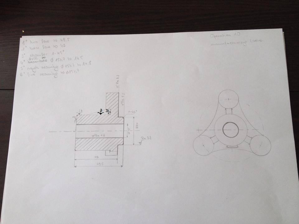

Jak powinnam poprawić ustalenie do pierwszej operacji, tak aby szczeki były zamocowane na nieobrabianej powierzchni zgodnie z zasadami mocowania.
Myślałam o umieszczeniu ich między żebrami, ale nie wiem jak mam je zaznaczyć w takim przypadku na rysunku?
Proszę o pomoc. Załączam pliki z zaznaczonym błędnym mocowaniem oraz rysunek zadaniowy.
Będę wdzięczna za każdą pomoc! :)

ja to widzę tak, ale nie wiem czy tak mogę skoro w tym miejscu jest to zebro?

jak masz wykonany już otwór (bo możesz go zrobić w tej samej operacji co 3 otwory na ramionach) to mocuj to na trzpieniu albo w kłach bazując się do otworu.
Na zdjęciach nic nie widać
Zdjęcia wstawia się klikając niebieski tłusty napis- Kliknij tutaj aby wgrać zdjęcia i wstawić w treść posta

przesyłam podgląd z moim wcześniejszym mocowaniem (które jest złe) i tym pomiędzy zebrami.
Czy może tak zostać i czy zapis tego na rysunku jest poprawny?
