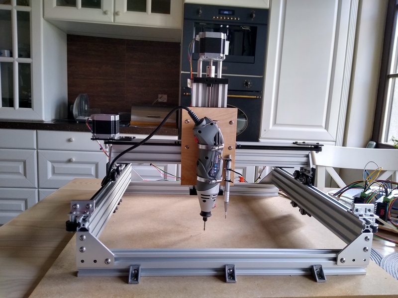

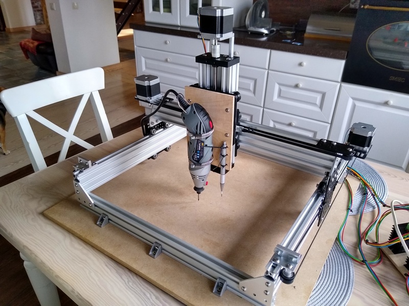

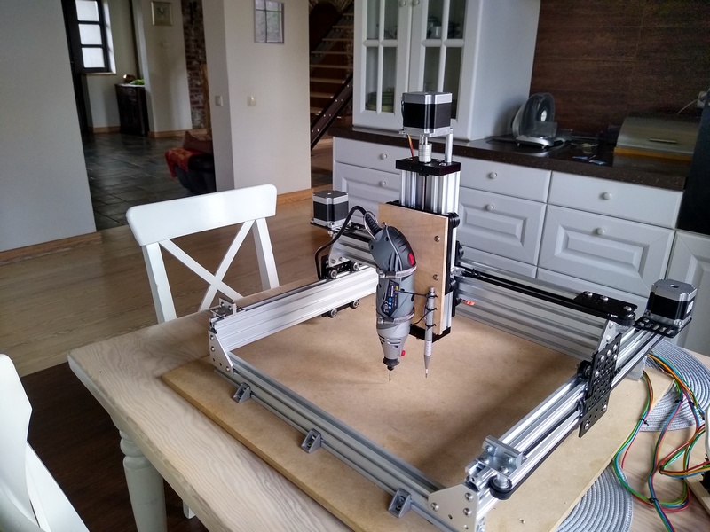

Będąc już na zasłużonym odpoczynku postanowiłem zbudować frezarkę CNC, którą chcę wykorzystać do amatorskich prac w drewnie (ewentualnie aluminium). Nigdy do tej pory nie miałem do czynienia ani z elektroniką ani z budową jakichkolwiek konstrukcji. Te tematy są dla mnie całkowicie nowe. Efekty moich prac przedstawione są na załączonych zdjęciach.
Parametry „maszynki”:
• pole robocze: X 32 cm; Y 29 cm
• oś Z - napęd śruba trapezowa 8mm skok 2, profil V-slot 80x40
• oś X - napęd pasek 6 mm GT2, profil V-slot 60x20
• oś Y- 2 X pasek 6 mm GT2, profil V-slot 60x20
• sterowanie Arduino Uno + 4 X TB 6600 + GRBL
• wrzeciono (tymczasowe do prób) budżetowa szlifierko-grawerka Meec 170 W
• 4 x silnik Nema 23 - 1,26 Nm
Biorąc pod uwagę brak mojego doświadczenia będę bardzo wdzięczny za wszelki uwagi dot. tego projektu. W szczególności zależy mi na informacji, czy do takiej konstrukcji będę mógł zamontować jako wrzeciono frezarkę Makita RT0700CXJ2 (moc 710 W) i czy zamontowane silniki są wystarczającej mocy by korzystać z frezów np. 8 mm?
Druga sprawa to sterowanie za pomocą smartfona. Chciałbym połączyć Arduino z telefonem kablem i wykorzystać aplikację GRBL Controller. Moje pytania w tej kwestii to:
1. Czy potrzebuję jakiegoś specjalnego kabla? Jeśli tak to jakiego? W Arduino Uno wejście USB to typ B
2. Czy po podłączeniu kablem wystarczy odpalić aplikację, czy trzeba będzie do Arduino wgrać jakiegoś sketcha? Jeśli tak, to gdzie go znaleźć?
Brałem pod uwagę moduł bluetooth, ale wydaje mi się to dużo bardzie skomplikowane. Nie wiem czy sobie z tym poradzę.
Rozważam także zamianę napędów paskowych osi X i Y na śruby trapezowe. I tu pytania:
1. Czy taka zamiana cokolwiek poprawi?
2. Czy na osi Y pozostawić dwie śruby, czy zamontować tylko jedną?
Wszelkie uwagi i pomoc będą bardzo mile widziane. Proszę o wyrozumiałość w kwestii trywialności pytań.

Na foto to gotowy zestaw do kupienia, więc pytanie: montujesz czy kopiujesz?
Co do sterowania smartfonem - chyba kiepski pomysł, sterowniki GRBL są do nabycia i wystarczy "wpisać" gotowy g-code. Napęd śrubowy jest stabilniejszy (powtarzalność) paski zębate się rozciągają (niestety) chyba że są to listwy zębate.

Nie chce mi się sprawdzać czy GRBL Controller ma opcję sterowania przez kabel, ale większość telefonów nie ma. Potrzebne jest złącze USB OTG, natomiast w większości modeli gniazdo USB służy WYŁĄCZNIE do podłączenia ładowarki. Podłączenie modułu Bluetooth do Arduino jest dziecinnie proste, jest w necie wiele dokładnych instrukcji jak to zrobić.
Co do samej konstrukcji, to nie warto niczego przerabiać.
To jest taki potworek do nauki i dłubania w miękkim drewnie albo jakichś piankach.
Żeby to się nadawało do czegoś więcej, toby trzeba przerobić wszystko.
Mówiąc obrazowo, to masz wóz drabiniasty i dopóki ciągnie go koń, to da się jechać i coś przewieźć, ale jaki jest sens przerabiania go na samochód to sobie sam odpowiedz.
