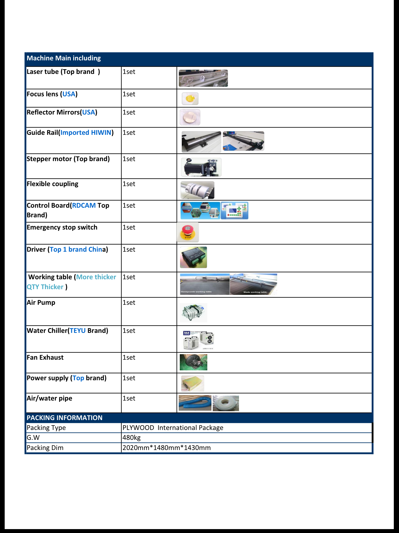

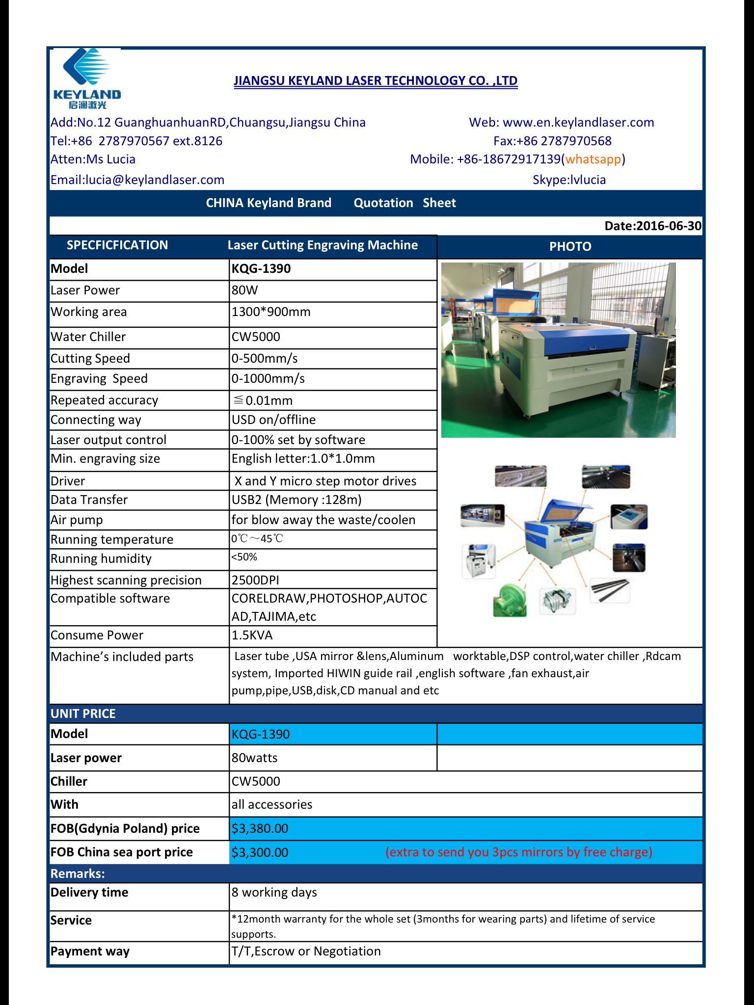

Jak w temacie planuje zakup chińczyka keyland KQG-1390
Moc 80w
Pole robocze 1300*x900mm
Chłodnica cw-5000
Ocenić proszę, jesli sie da oczywiście, czy bedzie to działać? Moze macie sugestie czy tez widzicie, ze popełniłem jakiś błąd.
Laser bedzie używany głownie do ciecia sklejki i kartonu. Robienia prototypów. Grawerowanie bedzie raczej hobbystyczne.
Zamawiam z FOB Ningbo, tam paczka zajmuje sie polski operator. Koszty na ta chwile to 3300$ w Chinach +27% VAT i cło. Jakies tam koszty operatora i przesyłka do Wrocławia.
Co sądzicie?

Zamierzam całość puścić dodatkowo przez alibabe, cegla to to nie bedzie ale zawsze ryzyko jest. Biorąc pod uwagę, że z wszystkim koszt pozyskania lasera to jakies 40% polskich cen wydaje mnie się, że cos tam z oszczędności dam radę naprawić. Na zamowienie jestem zdecydowany, wiem jakie jest ryzyko. I wiem, że jest to tez fajna lekcja. Juz duzo sie nauczyłem o laserach i o transporcie.
Pytam czy może widzicie jakieś kwestie techniczne, które pominąłem.
Jak sądzicie może warto coś jeszcze zamontować?
Postanowiłem zamówić chłodnice cw-5000, żeby mieć zapas chłodzenia. Teoretycznie cw-3000 powinni wystarczyć w zupełności, ale słyszałem, że chłodzenia nigdy za mało i zwiększa to żywotność tub.
Bede ciął w zdecydowaniem większości , tak jak pisałem wczesniej, sklejkę max 6mm i tekturę. Najbardziej zależy mi na powierzchni roboczej. Myślicie, że powinienem zmniejszyć moc z 80 na 60W? Za mniejsza Tuba przemawia węższa wiazka lasera, ale z drugiej strony mocniejsza tuba przy tekturze bedzie pracować z mniejsza mocą. Różnica cenowa to 50$ wiec jest nieznacząca.
