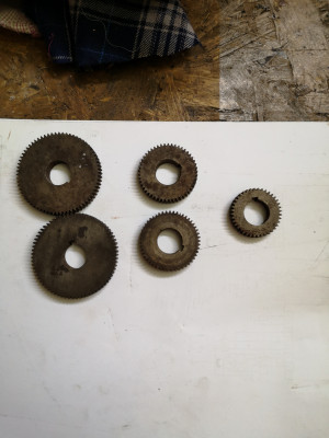

Witajcie,
Kupując tokarkę CJ0618 miałem w pudle kilka trybów więcej. Myślałem że są do gitary w tej małej tokarce, ale nie pasują. Widocznie są od innego urządzenia ale nie umiem znaleźć od jakiego. Może ktoś z Was mi pomoże, wymiary oraz zdjęcie poniżej:
Wymiary:
2x T70 otwór 16mm średnica 54,6mm
2x T50 otwór 16mm średnica 38.8mm
1x T40 otwór 16mm średnica 31.6mm
Dzięki za pomoc i pozdrawiam.

Nie wiem z jaką dokładnością kol. mierzył i na ile zużyte są te koła, ale moduł wychodzi w okolicy 0,75. Wtedy by mogły to być koła od tokarki ZUCH-1. Te ilości zębów tam występują. Nie mam już tej tokarki więc nie mogę podać średnicy otworu. Ale chyba to było właśnie 16mm. Może właściciele ZUCHa sprawdzą wymiary.

Dokładność taka, jak dokładność chińskiej suwmiarki cyfrowej:) Ile takie tryby są warte, dla kogoś kto szuka jeśli oczywiście są od zucha?

Szukam jakiś archiwalnych aukcji z kołami do zucha, ale nie umiem znaleźć. Fajnie by było jakbym mógł prosić o identyfikację, możliwe że faktycznie są one od tej maszyny. Ja nie mam niestety takiej możliwości aby to zidentyfikować.

Witajcie, temat do zamknięcia. Udało mi się potwierdzić iż jest to jednak z Zucha. Dziękuję za pomoc.

:mrgreen: No to mam nosa ! Na forum paru kolegów szukało kół do ZUCHa. Ostatnio Dawdzio. Oczywiście kupowanie wszystkich nie ma sensu, bo z70 i z50 występują pojedynczo, tak więc można z tego mieć 2 zestawy.
