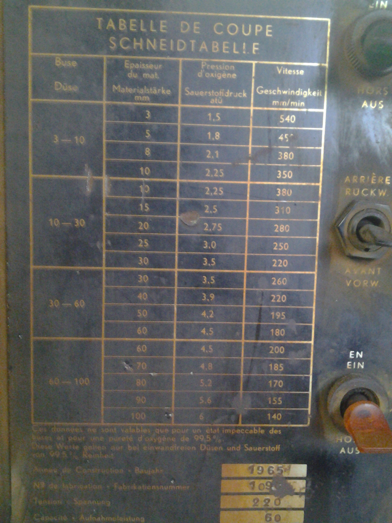

Załączam tabelę z wypalarki Gloos. Może komuś się przyda. Te ustawienia traktuję jako wstępne jako że są do acetylenu a palnik mam na propan .

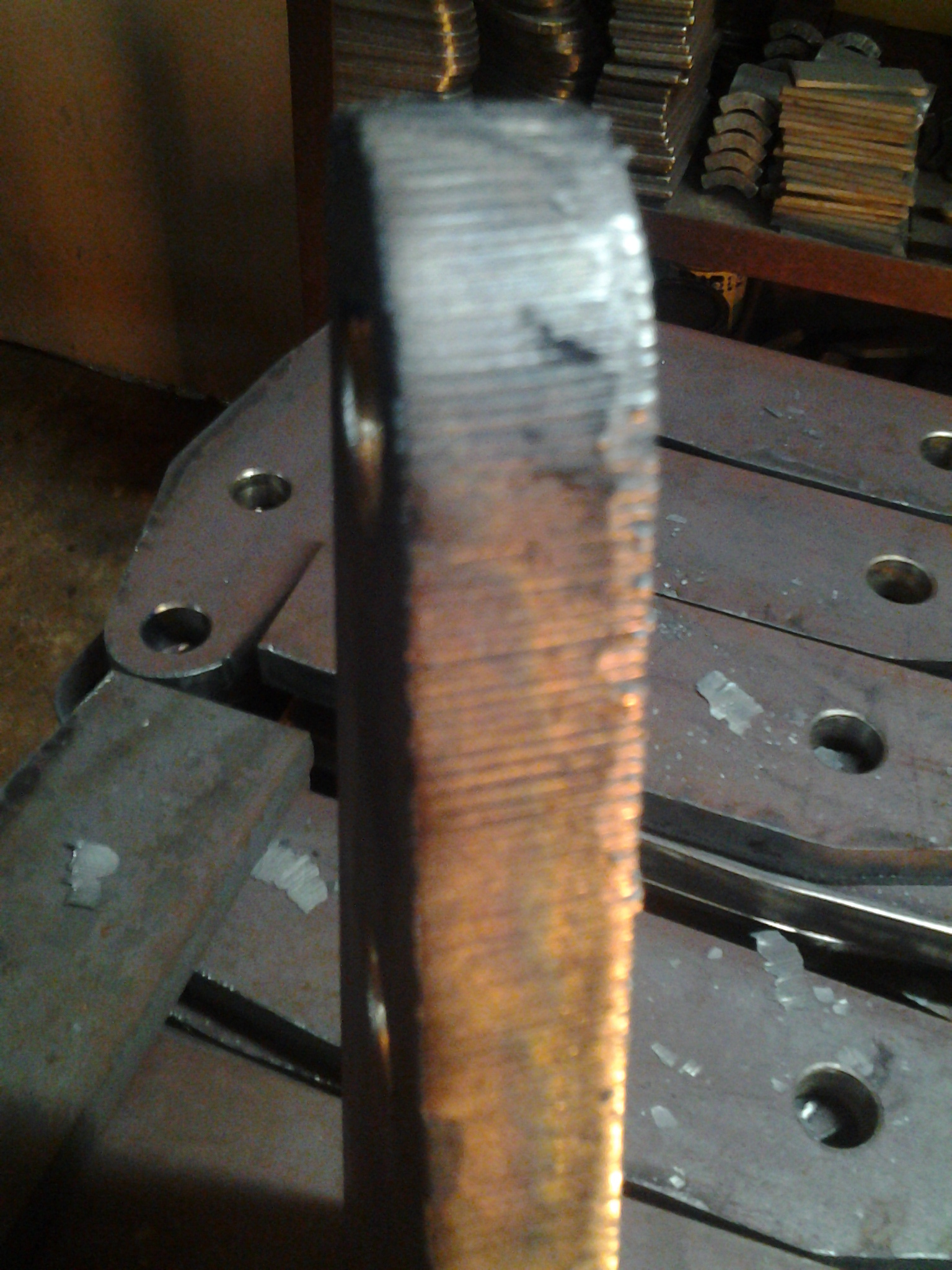

Na drugim zdjęciu efekt wypalania o którym pisałem wcześniej , płaskownik 20 mm.
