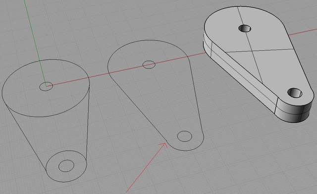

Dość często muszę narysować coś takiego jak na zdjęciu. Dwa koła i połączyć je linią z dwóch stron.
Zawsze na oko próbuję znaleźć ten najbardziej zewnętrzny punkt koła, żeby nie zrobiło się takie załamanie jak tam gdzie czerwona strzałka wskazuje.
Jest jakaś funkcja która może znaleźć te najbardziej zewnętrzne punkty pomiędzy kołami?

Krzywa > Linia > Stycznie do 2 krzywych

Dzięki. Jakie to proste :-)
