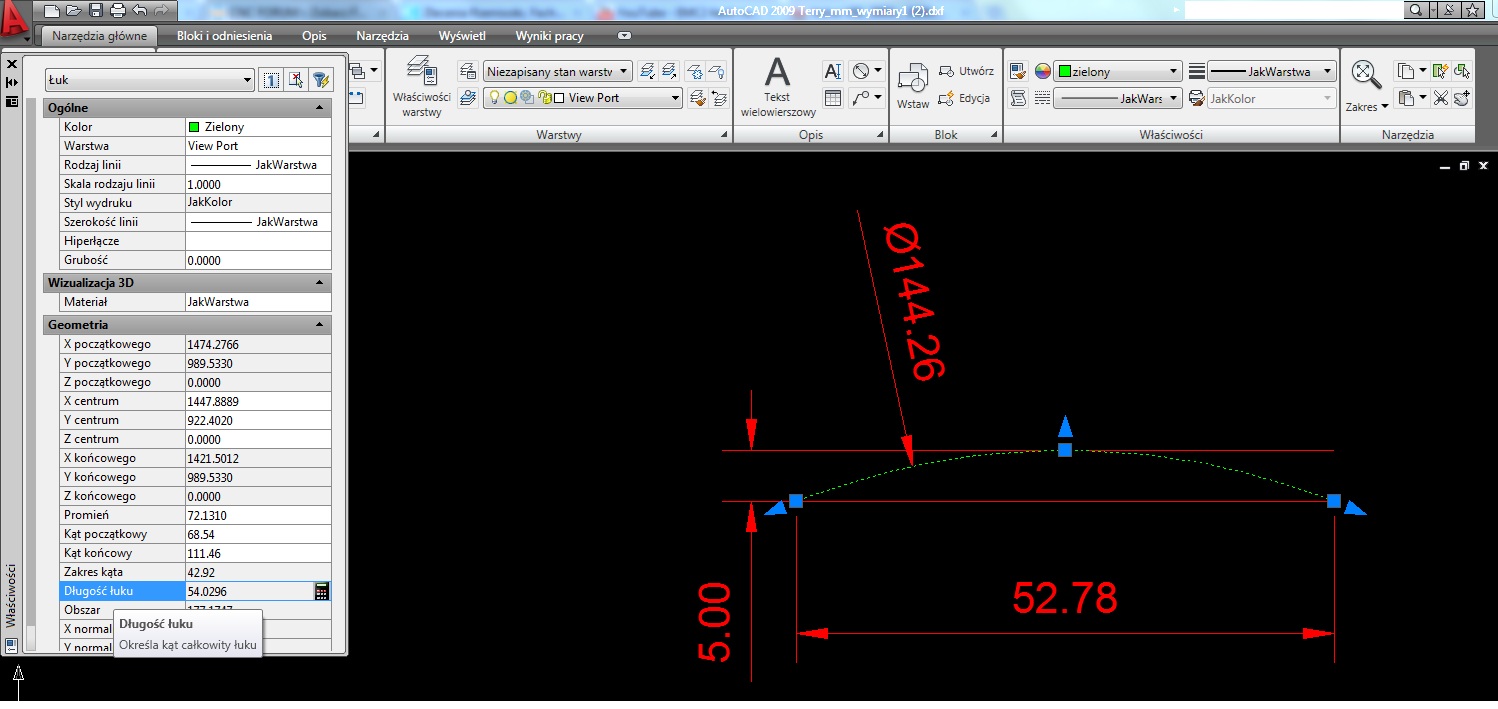

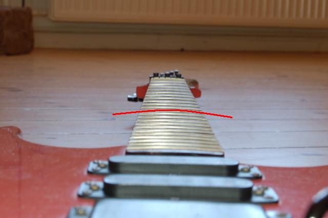

Da się w jakiś sposób wyliczyc promien koła, jak ma sie tylko jego krótki odcinek?
Chodzi mi o gryf gitary, tą część z progami. Chciałbym wyfrezować klocek do jej przeszlifowania o odpowiednim promieniu, ale nie wiem jaki on jest.

Proszę oto wzór na obliczenie promienia :H to jest wysokość łuku a L to szerokość luku:
(H*H+L*L/4)/(2*H)=Promień :grin:

Po pierwsze, to nie masz wycinka okręgu, bo żeby go mieć musiałbyś go dokładnie zmierzyć, a z tym będzie problem.
Po drugie to nic pewnego, że to wycinek okręgu, a nie innej krzywej.
Po trzecie założyłeś, że gryf jest wycinkiem cylindra, a nie np. stożka lub innej powierzchni.
Czyli jest poważna szansa, że terapii którą przewidziałeś pacjent nie przeżyje.

KAK musisz pomierzyć 3 wymiary.Długość łuku najlepiej w tym przypadku elestyczną miarka , cięciwę i wysokość.Korzystając z AutoCad
funkcja łuk 3 punkty z danych pomiarów wyznaczysz promień bądź średnice.
Sprawdzone i działa :wink:

Włóż gitarę do frezarki , do wrzeciona zamocuj czujnik zegarowy i wtedy z łatwością znajdziesz 3 punkty z dokładnością powiedzmy do 1setki . Luk możesz albo obliczyć albo narysować sobie go w jakimś CAD-zie . tuxcnc, ma racje i nie wiadomo czy to rzeczywiście jest luk itd

Lubisz sobie utrudniać życie. Przyklej do płaskiej powierzchni ze dwa arkusze papieru ściernego i i wyprowadź sobie ten gryf ręcznie - nie trzeba do tego specjalistycznych szablonów. A istotne jest nie zakrzywienie łuku, tylko idealna płaszczyzna od początku do końca gryfu - to czy pomylisz się o ułamek stopnia w zakrzywieniu poprzecznego promienia gryfu nie ma żadnego znaczenia.

Ten luk jest czescia kola. Jakby nie bylo to gladkim lukiem to by struny brzeczaly na progach przy ich naciaganiu podczas gry. Np. David Gilmour czasami naciaga strune po 2 - 3cm jak gra solo - to polowa szerokosci gryfu.
Nie wiem czy wszystkie gitary, ale na pewno bardzo duzo jest robione w calach. W Stanach mozna kupic klocki do szlifowania gryfu o róznych promieniach, np 10 cali.
MIKI - mi ten promien luku nie tylko do szlifowania jest potrzebny. Do wciskania progów na miejsce i sprawdzenia ich luku przed wcisnieciem tez - dlatego najlepiej jakby wszystko mialo taki sam promien. Nie koniecznie 100% taki sam jak ma gitara teraz, ale blisko, bo wyjatkowo dobrze mi sie na takim gra.
tuxcnc - dobrze kombinujesz. Sa gryfy ( podstrunnice) które sa czescia stozka, tzn promien w jednym koncu jest wiekszy niz w drugim. Wtedy tylko recznie.

tomolc pisze:KAK musisz pomierzyć 3 wymiary.Długość łuku najlepiej w tym przypadku elestyczną miarka , cięciwę i wysokość.Korzystając z AutoCad
Dokładnie rzec biorąc wystarczą 2 dane - szerokość i wysokość.
