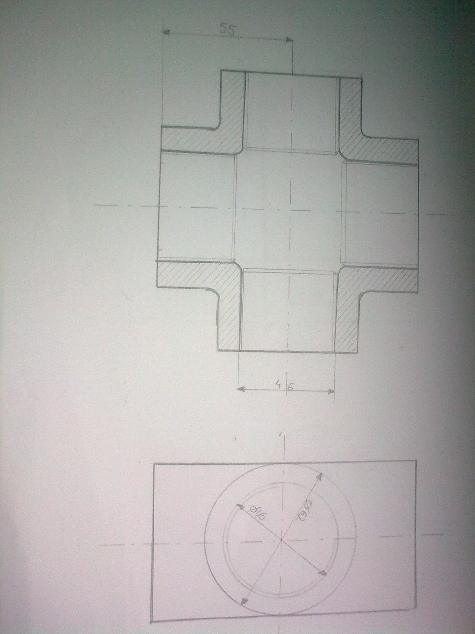

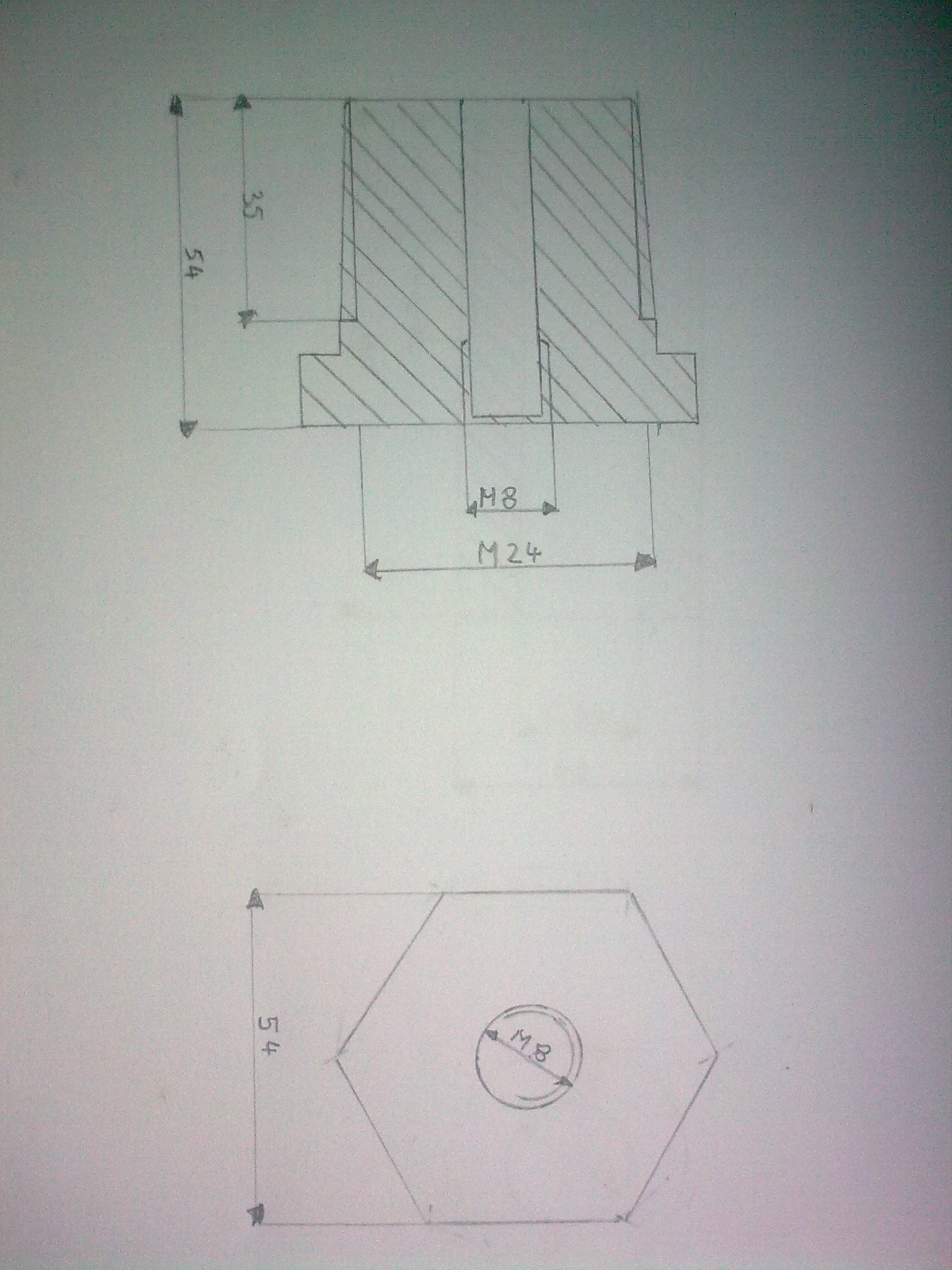

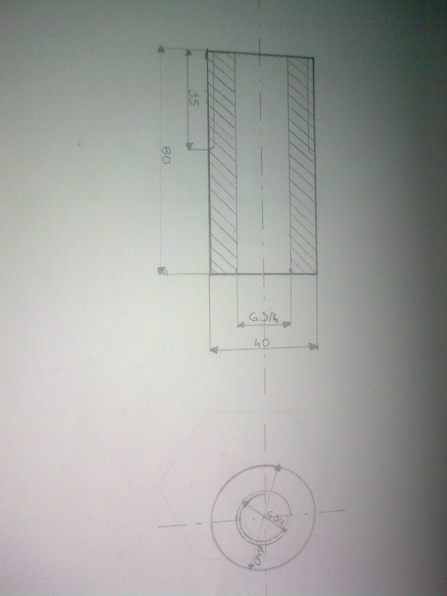

Post napisał: fransislaw » 08 cze 2012, 14:04

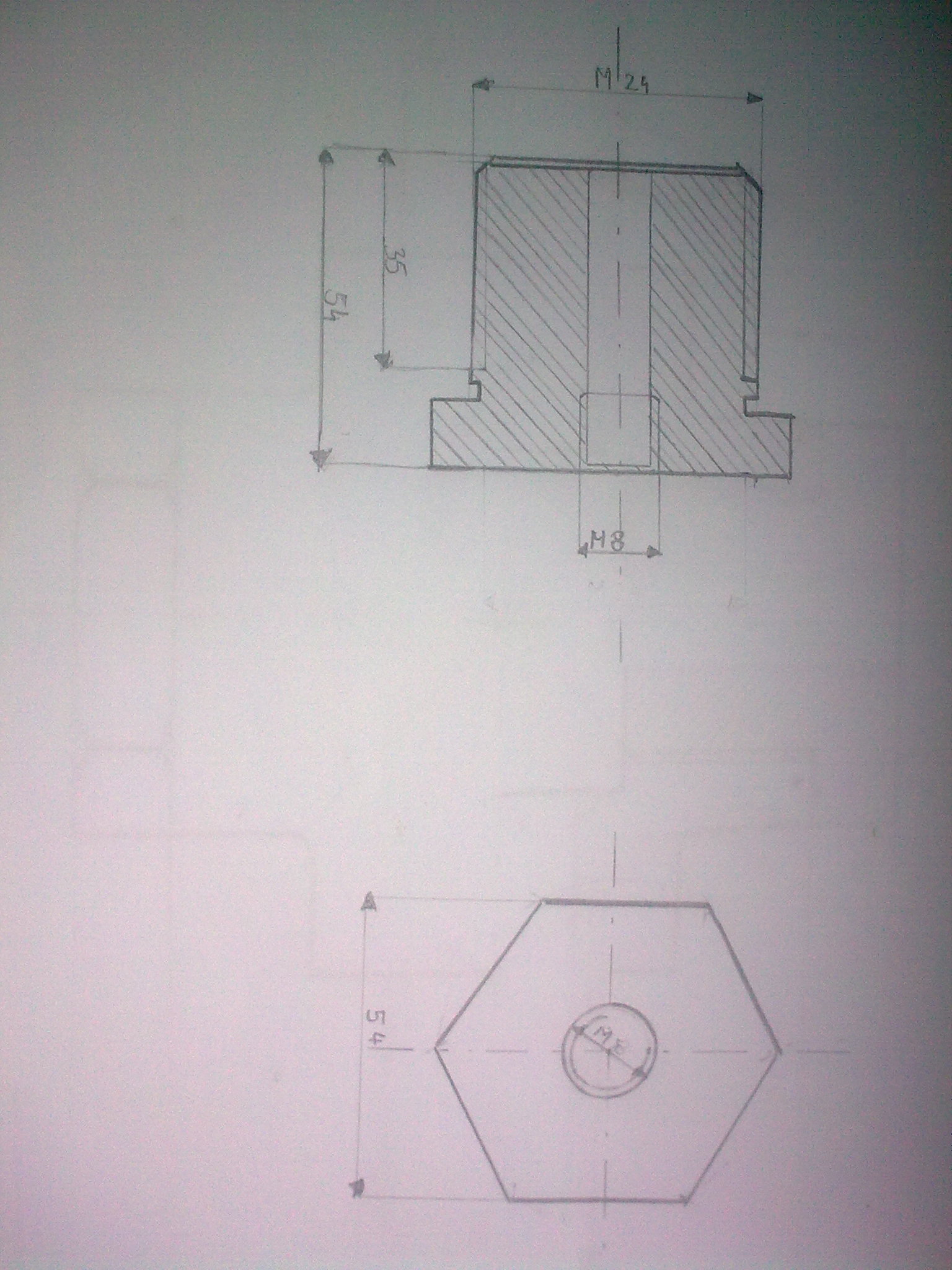

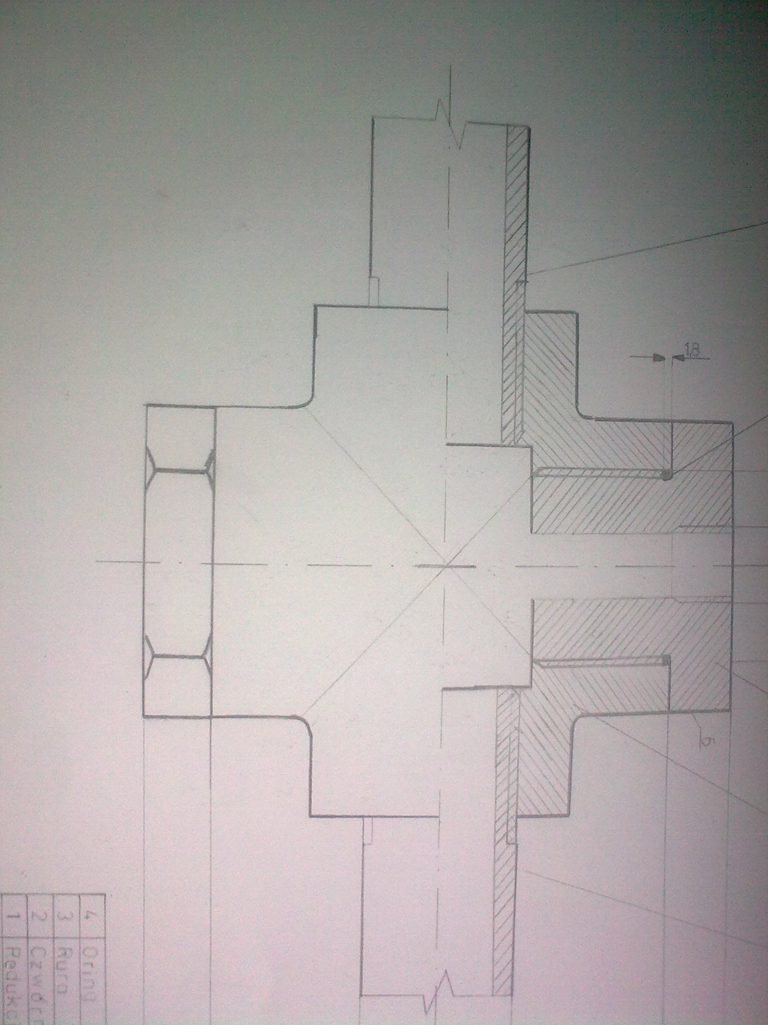

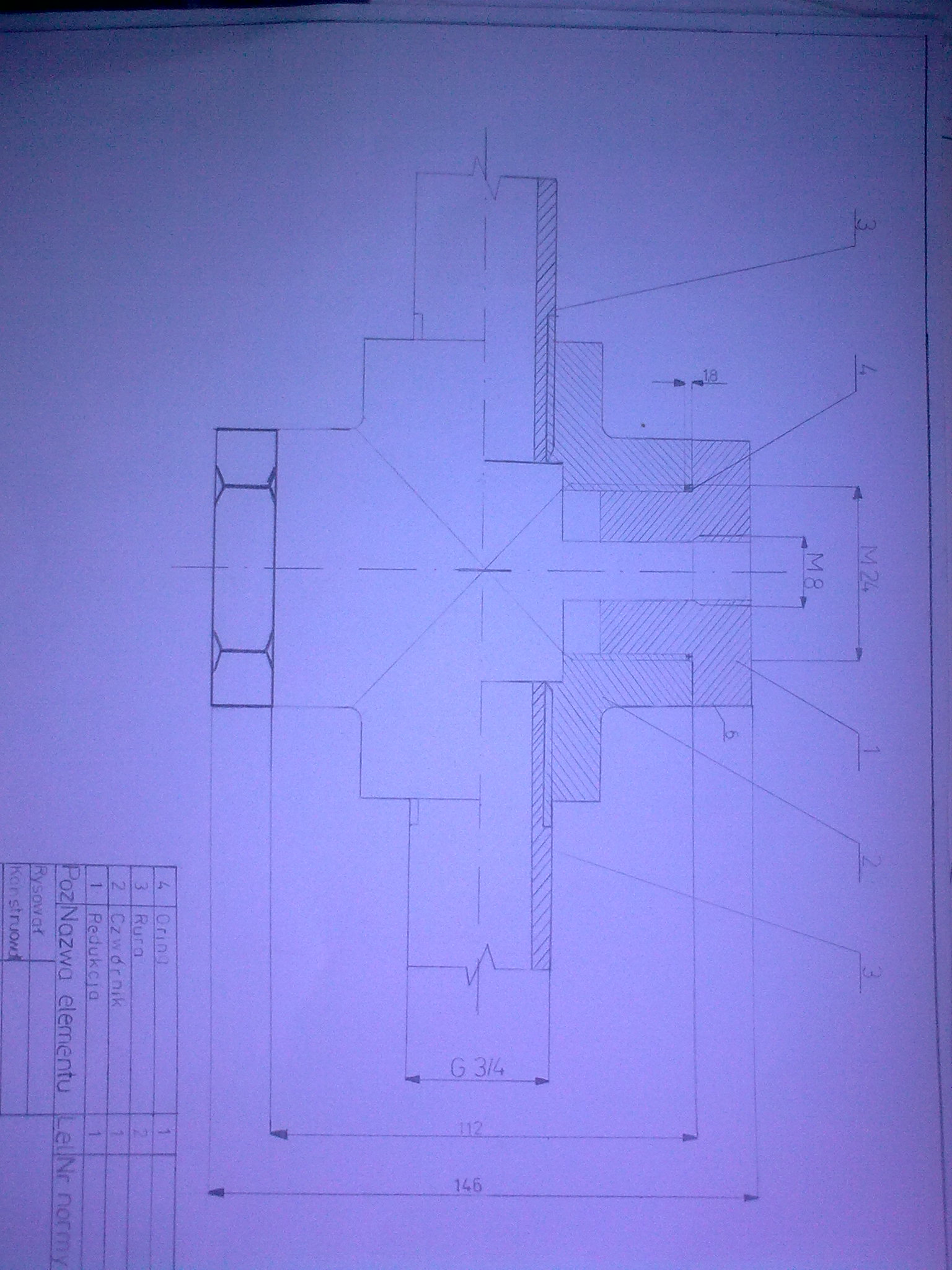

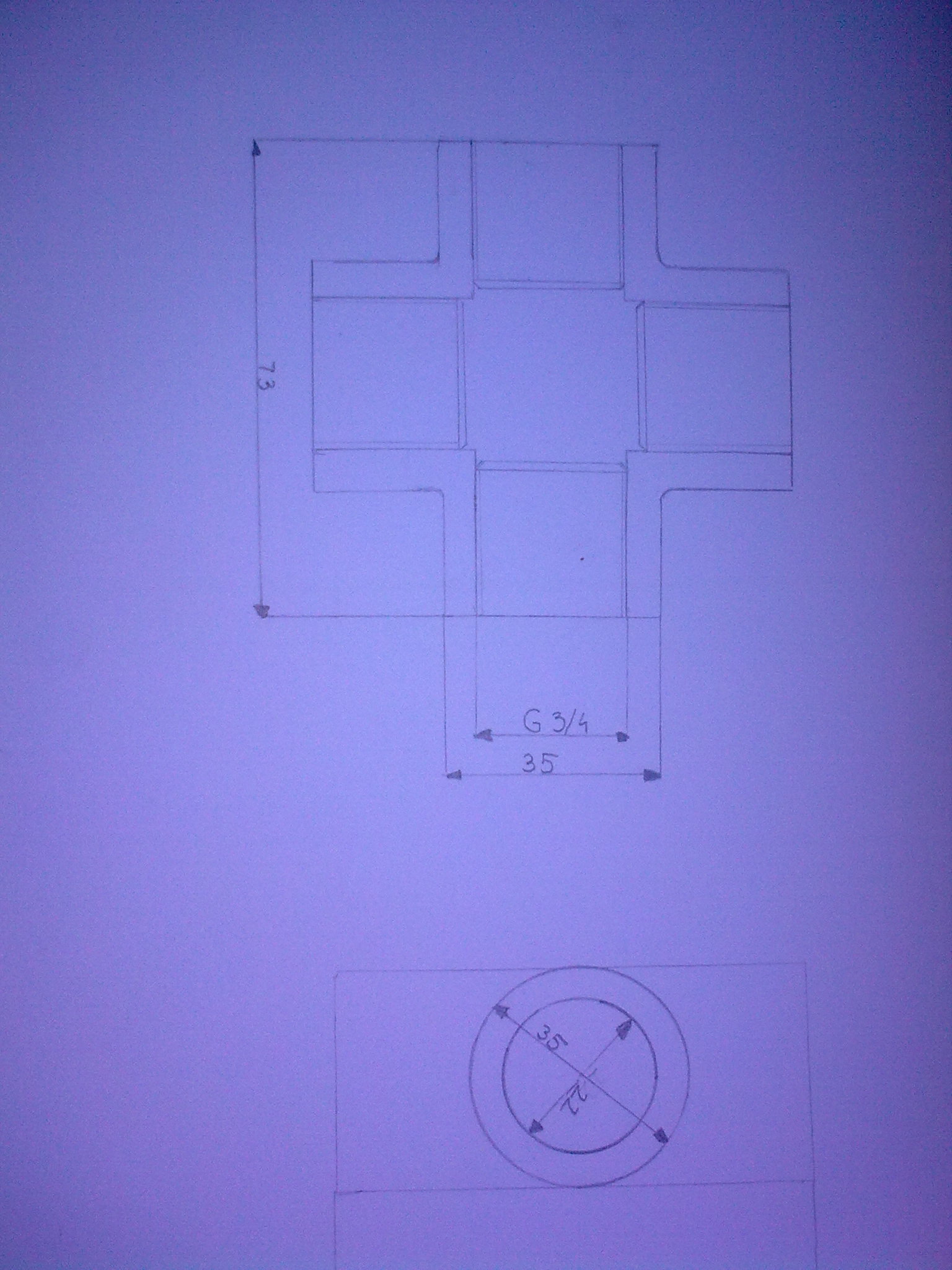

Witam jak w temacie. Mam do wykonania złączkę do zrobienia jest m.in. pół widok-półprzekrój czwórnika w WERSJI 3. Zrobiłem rysunki wszystkiego ale nie wiem czy są dobrze, prosiłbym o jakaś pomoc i zaznaczenie błędów wymiarowania ogólnego widoku gwintów itp. z góry bardzo dziękuje!
Obrazek Wersja 3 to: wymiar G = G3/4 M1 = M24 M2=M8
Moje rysunki:
Półwidok-półprzekroj
Wykonawcze
Obrazek Redukcja
Obrazek Czwórnik
Obrazek Rurka
Obrazek Oring

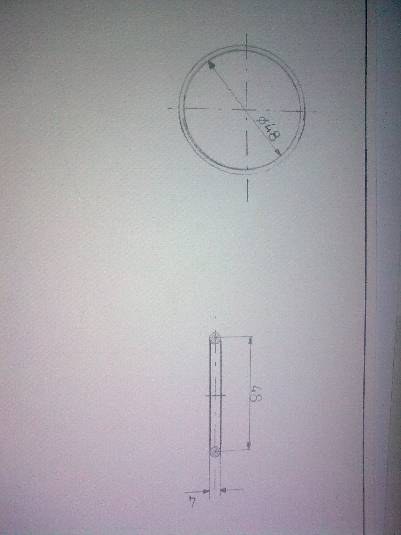

Post napisał: dudis69 » 08 cze 2012, 17:09
fransislaw pisze:Witam jak w temacie.
Witam serdecznie. :mrgreen:
fransislaw jest na tym forum wiele bliźniaczych tematów, wystarczy użyć opcji "szukaj" :twisted:
Słyszał kolega o stosowaniu różnej grubości linii, rysowaniu osi symetrii itd w rys tech....
ad. rys 1 Narysowałeś półprzekrój-półwidok, a nie odwrotnie, wkręciłeś rury do końca w czwórniku. Popraw zarysy gwintów. Co to są te dwa prostokąty pod redukcją? :lol:
Brak jest opisu materiału z którego są wyk poszczególne elementy. :mrgreen:
ad. ry2 Ten otwór w redukcji ma być przelotowy, czy nie.... Gdzie są linie symetrii....???????????????????,
de facto nie rysujesz zbieżności w przekroju gwintu, brak jest gniazda osadczego dla uszczelki kołowej, nie musisz rysować pełnego przekroju, w rzucie od góry źle zaznaczyłeś zarys gwintu, itd....
ad. rys3 Niestety nie za bardzo wiem o co tu chodzi. Co to jest, jakiś krzyż????, brakuje jeszcze swastyki. :mrgreen: :mrgreen: :mrgreen:
ad. rys4 Przeczytaj uważnie punkt 2 i wyciągnij wnioski.

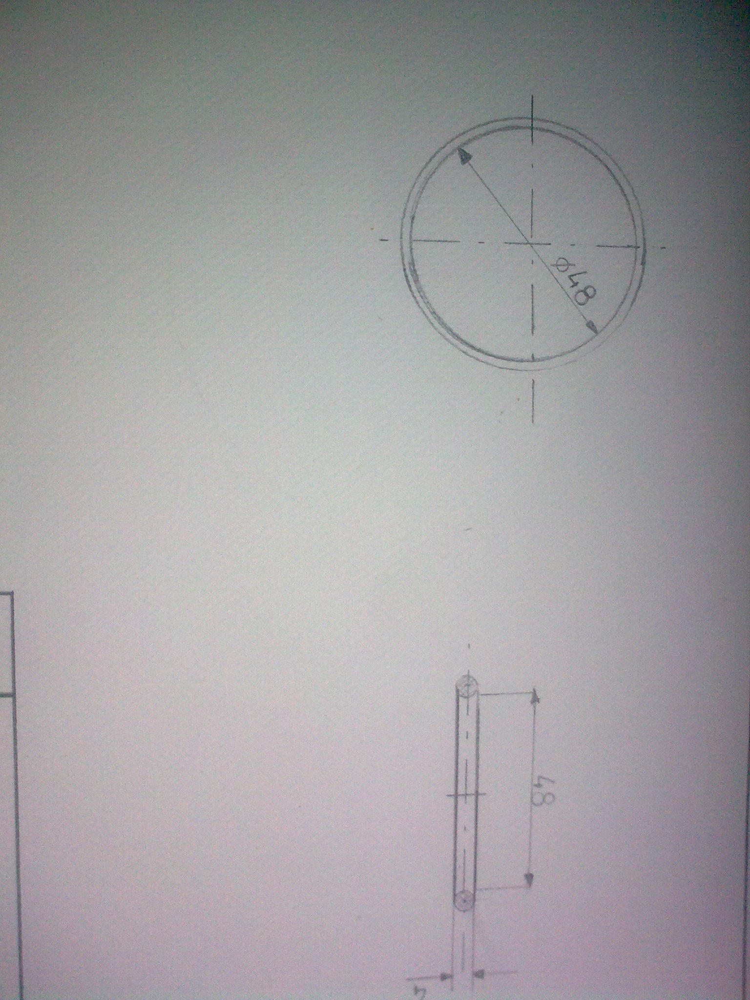

ad rys5 Ładny rysunek, ale niestety niepotrzebny.... Mimo to źle zwymiarowałeś przekrój. :lol:
http://www.polandrubber.com/pl/oring%20-1,80.htm
Reasumując..., Przynajmniej się postarałeś cokolwiek narysować, nazbyt dużo jest błędów żeby cokolwiek poprawiać :???:
Tak czy inaczej zacznij od początku....
Pozdrawiam Sławek

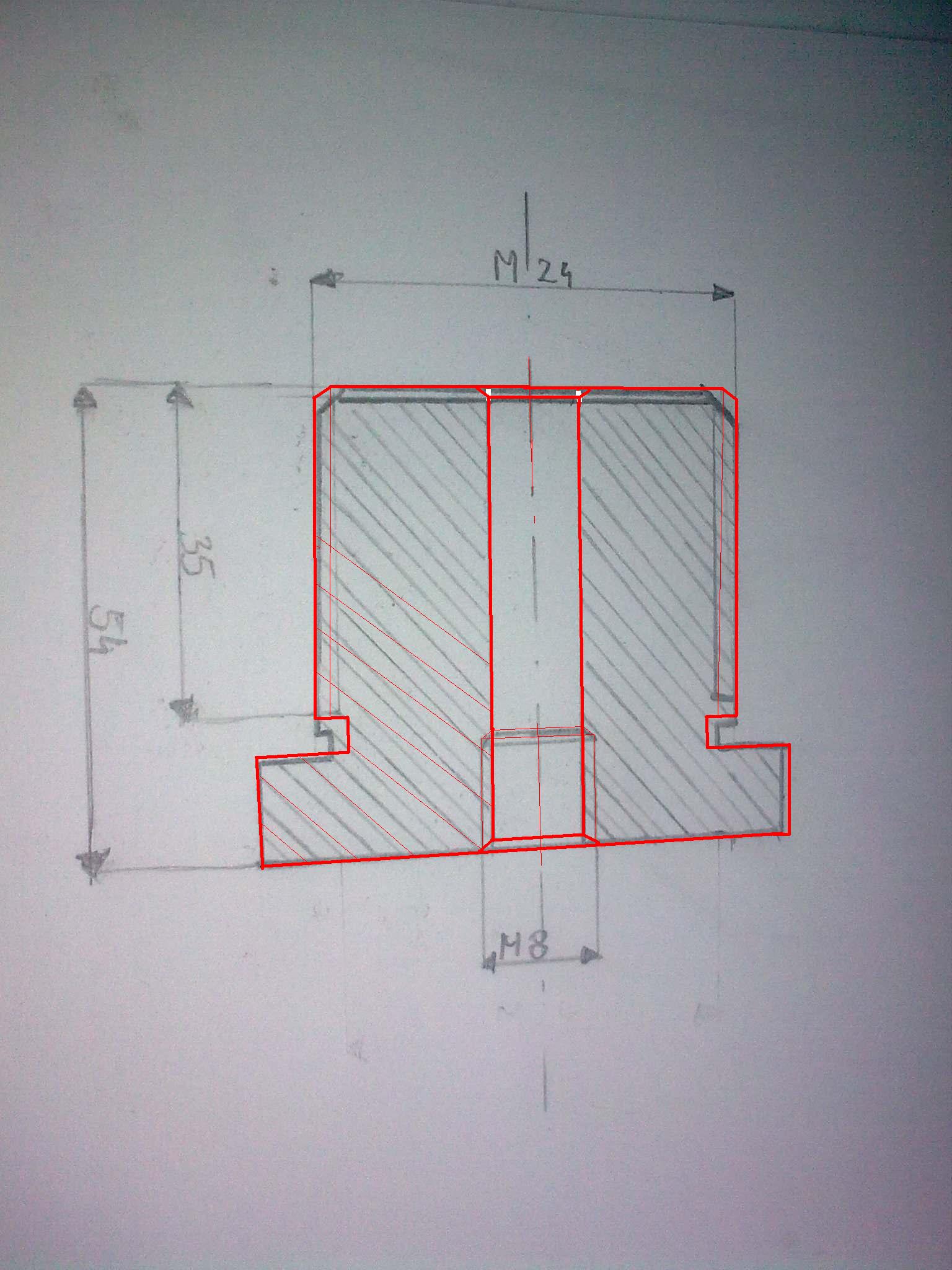

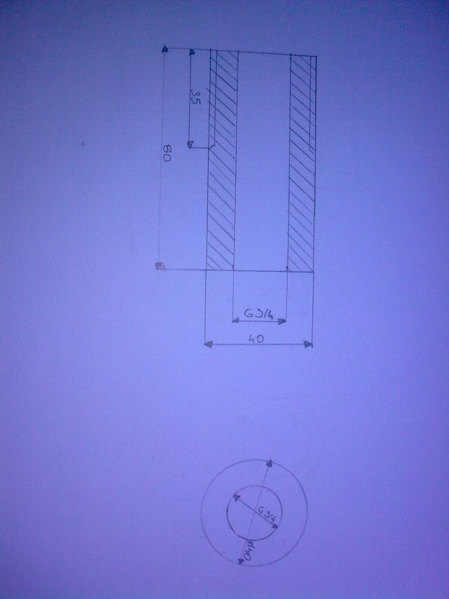

Post napisał: fransislaw » 09 cze 2012, 15:05

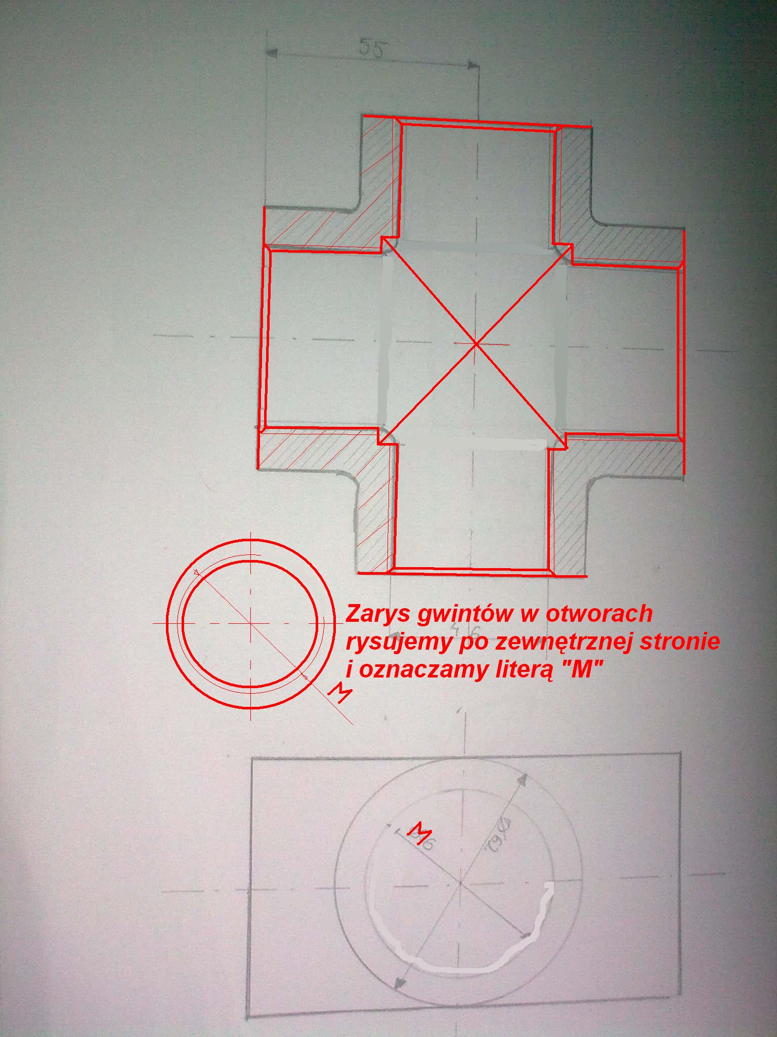

Szukalem juz na forum nawet znalazlem taki sam ale bez rysunkow wykonawczych i polprzekroj polwidok byl tak samo narysowany jak ja mialem. (jednak tam ktos zaznaczyl jakies bledy) Postaralem sie troche poprawic. nie ma juz tych kwadratow pod redukcja czwornik zrobilem od nowa redukcja mysle ze otwor ma byc przelotowy a rurki chyba tak wkrecone Napewno jeszcze jest cos zle tylko co bylbym wdzieczny jesli ktos zaznaczyl mi to na rysunku jeszcze z gory dziekuje. poprawione rys...
Obrazek polprzekroj polwidok
Obrazek redukcja
Obrazek czwornik
Obrazek rurka
Obrazek oring
BYDGOST
Posty: 4264
Lokalizacja: Bydgoszcz
Post napisał: BYDGOST » 09 cze 2012, 15:10
Gwint M8 w tym korku to jest mistrzostwo świata. Podejrzyj w książkach jak rysuje się gwinty wewnętrzne i jak się je wymiaruje. Ni masz podanej długości gwintu i źle narysowałeś początek gwintu.

Post napisał: fransislaw » 09 cze 2012, 15:23
a teraz? Obrazek
polec cos co moze mi pomoc i jeszcze jakies bledy jak widzisz?

Post napisał: dudis69 » 09 cze 2012, 15:42
fransislaw, Miałeś wyciągnąć poprawne wnioski..... :twisted:
Nie ma półprzekroju-półwidoku, jest tylko półwidok-półprzekrój, co oznacza że w układzie horyzontalnym (poziomym) widok rysujemy nad osią symetrii, natomiast przekrój pod osią. Lub położeniu wertykalnym (pionowym) przedmiotu, widok z lewej strony osi symetrii, a przekrój z prawej.
dudis69 pisze:Narysowałeś półprzekrój-półwidok, a nie odwrotnie
Po cholerę Ci tłumaczyć jak widać, że i tak nie dociera. :mrgreen:
ad. rys5 poprawiony Coraz ładniejszy ten rysunek ,tylko w dalszym ciągu nie wiem dlaczego uparcie rysujesz ten oring, skoro jego rysunek nie jest nikomu do niczego potrzebny.
Chyba..., że dasz go tokarzowi, a ten wykona go na tokarce z kawałka miękkiej
gumy, i cieszył się będzie, że nie połamał wszystkich noży :lol:
A jeżeli już tak bardzo chcesz go mieć, to po kij dublujesz wymiar ø48????

Post napisał: dudis69 » 09 cze 2012, 15:59
fransislaw pisze:ale musialbym widziec co jeszcze jest do poprawki.
....a może być na czerwono? :mrgreen:

Post napisał: dudis69 » 09 cze 2012, 16:25
Niepotrzebnie zaciemniasz rysunki zbyt gęstym kreskowaniem pola przekroju.
