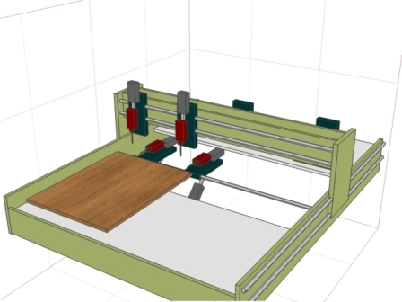

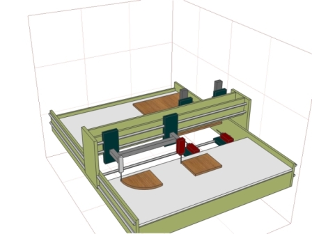

poniżej małe szkice mniej wiecej o co mi chodzi. Rysunki zrobione w programie do projektowania mebli, więc nie wymagajcie wielu szczegółów.
pozdr.
wiercenie pion i poziom

frezowanie kopiowanie

Post napisał: pukury » 26 sty 2009, 22:38
witam.
chyba wszystko jest zrozumiałe - prawie .
ta kopiarka z tyłu ( lub z przodu - jak spojrzeć ) to jakoś ta jakby na siłę " dolepiona "
może zrób lepiej coś takiego jak w linku - http://www.wood-carver.com/moregunstock.html
co to głównego urządzenia .
dawno temu robiłem coś podobnego - tylko podobnego .
gość musiał nawiercać płyty paździerzowe pod zawiasy i takie tam .
jak rozumiem ustawiałbyś bramę ( i wrzeciona ) na odpowiedniej pozycji i HEJA !!!
to samo z poziomymi wrzecionami ?
a co ma się ruszać poziomo - stół z materiałem czy wrzeciona .
mógłbyś zrobić sobie i ruchomą bramę i stół.
wiercisz pionowo , poziomo , wracasz stołem do zderzaka i dalej .
pozdrawiam .

Jaszuk88
Posty: 724
Rejestracja: 14 gru 2007, 19:54
Lokalizacja: nasza galaktyka
Post napisał: Jaszuk88 » 27 sty 2009, 17:29
Maszyna do wszystkiego to maszyna do niczego. To moje zdanie.
Kolega chce aby obsługa była prosta - to już wyklucza budowę CNC.
Kolega potrzebuje wiertarki wielogłowicowej pionowej i poziomej -najlepiej przelotowej.
To jest skomplikowane urządzenie. Najmniejsze luzy, niedokładności spowodują, że otwory nie będą dokładnie wywiercone a to na meblach widać.
Mam propozycję: jezeli są to elementy powtarzalne proponuję wykonać szablon z blachy wielkości wierconego elementu. Szablon należy powiercić i wtłoczyć tulejki hartowane z otworami o średnicynieco większej od wiertła. Dotyczy to również boków płyty. Taki szblon należy zamontować tak na stole aby był lekko unoszony do góry, natomiast po włożeniu płyty pod szablon dociśnięty siłownikami pneumatycznymi. Następnie Celma w rękę wiertło z ograniczeniem głębokości wiercenia i do przodu. :) ( można dwie celmy jeżeli otwory są o różnej średnicy)
Metoda przestarzała ale sprawdzona, jakość wiercenia bardzo dobra, dosyć szybko ( odliczając czas na naprawy, przestawianie i programowanie cnc dla osób początkujących)
to ta metoda jest bardzo szybka.
WADA: szablony.
Uważam, że to samo dotyczy frezowania.
Najlepsza frezarka dolnowrzecionowa z frezem diamentowym - drogim ale wydajnym no i oczywiście szablony.
W ten sposób Kolega zmieści się w kwocie o jakiej wspominał.
