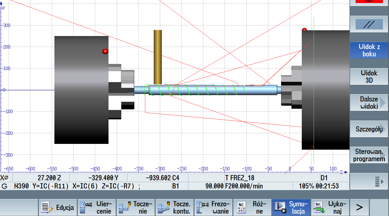

Mam do wykonania projekt ślimaka, na tokarko-frezarce 5 osiowej Siemens w oprogramowaniu Sinutrain. Element chcę wykonać frezując. Zatrzymałem się na tworzeniu modelu, rysunku i tak naprawdę wprowadzeniu wymiarów prefabrykatu w programie. Nie mam pojęcia jak to ugryźć, program zależy mi aby wykonać parametrycznie. Da się wykorzystać jakiś program do konwertowania na Gcode? Może już ktoś robił taki projekt i jest w stanie mnie naprowadzić jak to napisać lub ma jakiś gotowy szablon?

Kimla kiedyś się pochwalił wykonaniem ślimaka przez frezowanie zarysu wrębu frezem palcowym stycznie do rdzenia slimaka.
Podprogram frezował zarys a następnie w głównym programie obracał ślimak o drobny kąt, przesuwał podprogram odpowiednio do wykonanego skoku ślimaka i ponowne frezowanie wrębu.
Metoda powszechnie znana ale na forum możesz poszukać tego wpisu - było tak z 10 lat temu.
Jeżeli masz stały kształt wrębu to zgodnie z wykonanym skokiem możesz parametryzować jego głębokość - dostaniesz odpowiednio stożkowy rdzeń. A w odpowiednim miejscu zmienić kształt.
Lub kształt opisać zależnością parametryczną względem skoku ślimaka.
Wygląda to poważnie ale w rzeczywistości to banał.
Tylko przygotuj sobie technologię surówki - wiesz, gładkie, równe, podparte itd.

Sinutraina nie wykorzstasz jako cam w sensie 3D. To nie jego dzialka.
Musisz sobie to opisaci sparametryzowac. Zapoznaj sie z takim zagadnieniem jak tabele krzywych. Jest to opisane w artykułach Bogusława Pytlaka w mechaniku sprzed paru lat.

Jak nie masz pojęcia , to obniż poprzeczkę.
Wykonaj model ślimaka o stałym skoku i wytocz go używając cyklu gwintowania.

Tu skok jest stały, tylko srednica rdzenia zmienna.

Też bym próbował gwintem stożkowym. Oczko o szerokości większej od skoku i jeżdzić.

Skok jest stały, zmienia się głębokość frezowania z 18mm na 12mm.

Czyli proste :) Cykl gwintu stożkowego i toczyć albo tak :

Jeżeli nie masz cyklu na gwint stożkowy to piszesz "z palca" .
Pojedyńczy przejazd wyglądałby tak :
G0 X18 Z0
G33 K(skok) X12 Z-(długość ślimaka)
G0 X30
Z0
Budujesz z tego pętlę przyrostową zależnie od programu sterującego i samo się zrobi.

Udało się ruszyć sprawę do przodu, ostatecznie mam problem z Sinutrain i synchronizacji uchwytów. Przedmiot po kilku początkowych obróbkach jest trzymany z lewej strony, prawy uchwyt podjeżdża łapiąc go. Gdy obróbka się zaczyna lewe wrzeciono obraca się, frez jedzie po ścieżce, jednak prawe wrzeciono nie rusza się blokując obrót przedmiotu. Robi jedynie pojedyńczy obrót podczas nowego cyklu i wracania do pozycji zerowej. Czy ktoś spotkał sie z taką sytuacją? Jest wstanie podpowiedzieć jak je zsynchronizować/załączyć prawe wrzeciono?
