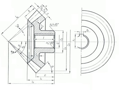

Mam pewien problem z rysunkiem wykonawczym. Jestem laikiem w tych sprawach i męczę się z projektem na grafikę. Rysunek zrobiłam, ale mam na nim błędy zaznaczone przez sprawdzającego, jednak za bardzo nie mogę się na nim odnaleźć. Chodzi mi przede wszystkim o zwymiarowanie. Może mógłby mi ktoś pomóc. Za wszelkie rady i pomoc będe wdzięczna.

Chętnie bym pomógł, ale jakość załączonych rysunków jest fatalna. Jeżeli chodzi o wymiarowanie, to trzydzieści lat temu mnie uczono, że obowiązują nastepujące zasady:
zasada stawiania wymiarów koniecznych, zasada pomijania wymiarów oczywistych, zasada niepowtarzania wymiarów i zasada niezamykania łańcuchów wymiarowych. Np. na rysunku wykonawczym z prawej strony masz złamaną zasadę nr 4. Podajesz wymiar długości gwintu, następnie podajesz wymiar szerokości rowka i jeszcze dorzucasz wymiar od czoła do odsadzenia stożka. Wystarczy nie wymiarować długości gwintu i jeden błąd na rysunku mniej.

Dzięki za cenne wskazówki. Faktycznie zdjęcia nie są najlepszej jakości, wstawiłam teraz 2 nowe, może też nie najlepsze ale dające zbliżenie na lewą część rysunku wykonawczego, a to własnie tutaj mam największy problem... Pare korekt już wprowadziłam, ale to ciągle jeszcze nie wygląda tak jak powinno.

Adaptuj prawidłowe wymiarowanie koła zębatego-stożkowego do potrzeb tego rysunku
