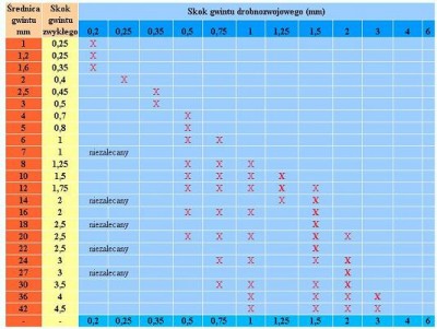

tomaszpp pisze:Mówisz że M5 odpadają. Czyli są za małe, tak? Robię aktualnie projekt i to dla mnie ważna kwestia.
14 by była odpowiedniejsza. Skok gwintu też jest ważny. Te piąteczki trzeba ostro kręcić, żeby maszynka się ruszała żwawo... poza tym za cienko trochę.
BTW jak myślisz o tanich sterach to mam kpl. na L298/297 (2A), płyta gł., zasilacz, trafo 5,5A. Zacznie poniżej 500...
Poniżej parametry gwintów metrycznych:

Czytałem trochę o tych sterownikach. L298/297 ma ten minus że ma podział kroku tylko do 1/2 ale za to jest tańszy. TA8435 jest znowu droższy ale ma podział 1/8 kroku. Pytanie co wybrać i co się będzie lepszym rozwiązaniem dla moich potrzeb. Co do gwintu to z tabeli mam rozumieć że odpowiedni będzie M14 dla szybszej pracy z racji 2mm skoku, tak? Dla mnie sprawa szybkości działania nie jest na razie istotna, bardziej zależy mi na dokładności więc szczerze mówiąc wolałbym zastosować coś z przedziału M8-M10 i mieć ciut większą dokładność.
Można tutaj rozważyć 2 rozwiązania,
M10 i L298/297
albo
M14 i TA8435
Co lepsze? nie wiem czy dobrze rozumuje, jak nie to mnie poprawcie :)
