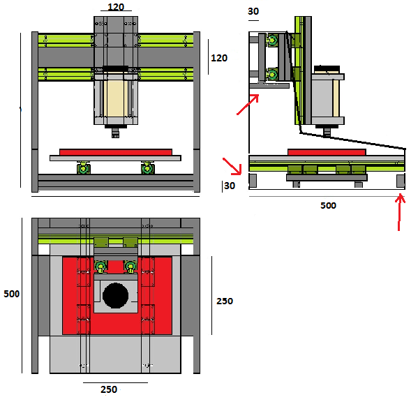

Kąt prosty "L" będzie praktyczniejszy. Np jak będziesz miał imadło z gwintem/rączką z boku. Lub frezowanie na jakiejś dłuższej desce, czy płycie

Mi to wygląda na maszynke Oprawcy, tylko bez skrzynek. Przydały by się skrzynki, bo np. na dole nie ma boków do czego przykręcić i nie będzie sztywno. Jak ma być L to grubsze.

prześwit bramy to ok.. 210mm ; czy aż taki jest potrzebny?.. myślę że tak.. z czasem włożył bym tam prowizoryczną 4tą oś..
to nie maszyna Oprawcy.. każda maszyna wygląda jak czyjaś.. nic nowego tu się wymyślić nie da..
konstrukcja raczej wzorowana na maszynie biurkowej Gmaro
brama wzorowana na maszynie Janek99
wstawiłem jeszcze kilka poprzeczek usztywniających.. w taki sposób aby nie powiększyć gabarytów zewnętrznych

pavell pisze: co do napędu.. jeszcze nie podjąłem decyzji.. najlepiej przełożenie na paskach, (silniki schowane w konstrukcji) , 2Nm chyba wystarczające..
Jeśli masz zamiar używać pasków, to od razu znajdź miejsce dla napinacza tych pasków. Samo napinanie poprzez fasolki i naciąganie silnikiem nie zawsze jest idealnym rozwiązaniem...
Nie wiem czemu koledzy uparli się byś zwiększał rozstaw wałków ze 110mm na 120mm, w swojej konstrukcji projektowałem tak by krzyżak był możliwie najmniejszy a zarazem sztywny i rozstaw mam 110mm. A łożyska w oprawkach i śruby takie jak Twoje i do tego obrabiam tylko aluminium, a oś mam tak zaprojektowaną by w przyszłości można było tam wstawić mokrego chinola.
Silniki 2Nm dadzą radę.

teraz kombinuje jak zamontować silniki..
ale nie bardzo wiem jakie.
jakich silników używacie? chciałbym zamontować jakieś 2Nm (maszyna ma pracować w aluminium).. ale zależy mi na ich małych gabarytach, aby maszyna nadal pozostała kompaktowa. Tym bardziej ,że rozrysowałem schemat na prowadnicach liniowych i miejsca na zamontowanie silników jest jeszcze mniej.

Ja mam 2Nm. Przełożenie na pasach dla zwiększenia prędkości, czyli zmniejszenie momentu, frezuje. Trochę w aluminium i Maszynka daje radę. Silniki też mam schowane, ale ja mam konstrukcje kolumnowa
