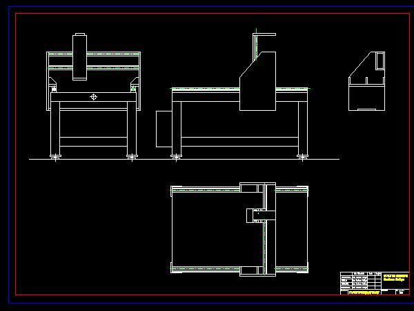

Witam, zabieram się za znajomym do zrobienie plotera, zastanawiam się nad projektem z "forumowego" sklepu z akcesoriami, chodzi o ten:
Projekt małego plotera frezującego
* Korpus spawany z profili stalowych
* blat z plyty mdf
* pole pracy X-750mm, Y-500mm, Z-70mm
* Materiały obrabiane: sklejka, drewno, mdf, pcb itp.
W związku z tym mam pytanie, czy ktoś się może wypowiedzieć na temat tego projektu? Może ktoś budował wg niego maszynę? Mile widziane jakieś uwagi.

ja go robilem, ale przeprojektowuje go od nowa

Brama bez "pleców" = słaba konstrukcja. Najlepiej użyć wałków podpartych na bramie, przykręconych do czegoś w miarę solidnego, chociaż nawet przykręcenie do zwykłej dechy usztywnia konstrukcję uniemożliwiając zmianę rozstawu prowadnic.

ten ploter zaprojektowałem w 2005 roku, wtedy głupich podpór pod wałki nie dało się zwyczajnie kupić, miała byc prosta i tania konstrukcja, została zbudowana w wielu egzemplarzach i kol ursus niech nie opowiada głupot ze mogłoby byc to tamto i sramto, gdyż na owczesną "epokę" zdało egzamin w obróbce modelarskiej. popatrzcie sobie na forum jak wyglądały plotery w roku 2005.
a to jego nowa wersja :P
za jakis tydzien gora dwa bedzie w sprzedaży

Jak wyglądały w 2005 roku tak wyglądały, a jak wyglądają dzisiaj, tak wyglądają. IMHO nie ma sensu robić dzisiaj według projektów z minionej epoki. Może to taka moja obsesja, bo sam widzę, jak się u mnie niepodparte wałki w drewniaku wyginają.

nie porównuj drewniaka do napietych stalowych fi25 w stalowej ramie, albo tym deczko powiekszonym fi40 o dlugosci moze 1,5m prosze cie bardzo, ugiecie owszem było ale w setkach, poza tym to słuzyło do obróbki lekkiej, tych maszynek z tego projektu powstało kilkaset, moze jakis uzytkownik sie wypowie, chociaz nie wiem czy tu zaglądają jeszcze, wielu jest takich którzy po zbudowaniu swojej zabawki wiecej sie nie odezwało,

No tak, jak ponapinane i co najmniej fi25 to inna rozmowa; moje "doświadczenie" dotyczy fi20 w drewnianej ramie, gdzie nie można napiąć, bo nie ma jak po prostu ;) Uginaja się w stopniu widocznym gołym okiem (rzędu 0.1-0.2mm).
A że ta rama jest stalowa, to nie było tak do końca widać na zdjęciu - myślałem, że jakieś alu. Widzę, że w ramce napisane, jest, ale ślepy jestem.
