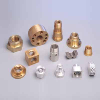

Cube..., na podstawie takich tulejek rozprężnych i nie koniecznie z mosiądzu można z łatwością wykonać kasowanie luzów na śrubie pociągowej, jak widzisz ja przewidziałem dla nich inną bardzo ważną rolę.
Qrcze, a mialem Ci dać punkcik za to przecięcie nakrętki. Ale po namyśle, ...mówimy Nie Skrytożerczym parówkożercom!!!...
Bo jak przetniesz nakrętkę z kołnierzem, i ją odwrócisz, to jak sie będzie miało fi kołnierza do fi reszty śruby, pomysł niby fajny, ale i tak będziesz musiał dotoczyć drugą cześć nakrętki o większej średnicy aby wykonać gwinty wew na śruby mocujące...
Ok. jak będziesz wykonywał to kasowanie dobrze było by dać pomiędzy obie nakrętki jakąś sprężystą, cienką podkładkę, np. wyciętą ze starej dętki rowerowej

raczej myślałem o obudowie do tej odciętej części bez kołnierza. może wkleić? otwory na śruby powinny dać się zrobić całkiem łatwo. do zaznaczenia ich pozycji na czole obudowy wykorzystać można... odcięty kołnierz. wkręcić obie części na śrubę trapezową, zaznaczyć miejsce do wiercenia otworów a dopiero potem przerobić kołnierz z 6-otworowego na 3-rowkowyjak przetniesz nakrętkę z kołnierzem, i ją odwrócisz, to jak sie będzie miało fi kołnierza do fi reszty śruby, pomysł niby fajny, ale i tak będziesz musiał dotoczyć drugą cześć nakrętki o większej średnicy aby wykonać gwinty wew na śruby mocujące

Co do wklejania, to tak sobie..., raczej traktuj nakrętki i inne elementy współpracujące mechanicznie jako wymienne, które się z czasem zużywają
Czyli jak będziesz chciał z jakichś powodów wymienić nakrętkę to będziesz musiał dorobić kolejne mocowanie. I to jest właśnie ( to tak sobie...)
Cube..., właśnie naszkicowałem sobie na szybko ten przykład kołnierza z dwoma rowkami i obok ten z trzema rowkami....
Powiem tak, w pierwszym przypadku masz regulację ≈120°, a w wykonaniu trój rowkowym ograniczysz sobie znacznie możliwość regulacji, tylko ≈60°.
No chyba że do max przewęzisz martwe pole między rowkami, ale wtedy osłabisz kołnierz!!!
Może jednak taka nakrętka, jak ta w lewym dolnym rogu?
