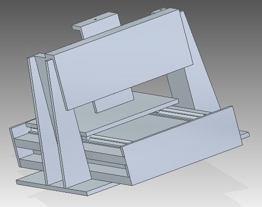

Koniecznie za wałkami bramy umieść żebra, prostopadłe do "pleców". Wałki podparte nierzadko są krzywe, a jedną deską ich nie wyprostujesz - ale deską postawioną na sztorc już powinno się dać...

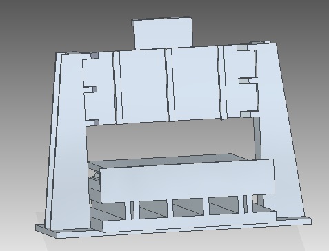

Według waszych rad poczyniłem zmiany w projekcie, teraz wygląda to tak:
przód
i plecki
Czy pod stołem powinna być kratownica czy sklejka tak wzdłuż wystarczy? umieściłem od razu na sztorc pod prowadnicami co by spróbować wyprostować nie proste wałki (z założenia) :D

zamkniesz to przodem i tyłem i będzie dobrze, tapłyta z tyłu co masz w pionie, to po prostu przeciąg ją do samego dołu. Na pleckach *jak to nazwałeś( puść cała sklejkę z tyłu bramy i też zamkniesz fajnie te żebra, puść ją od zewnętrznych krawędzi stojaków bramy

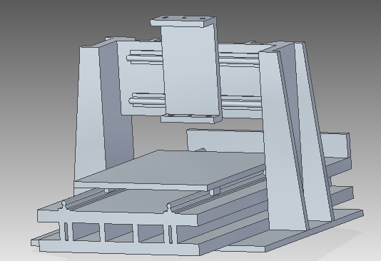

Dobra to wyszło mi coś takiego, już z zetką, zetka 250mm i łożyska troszkę daleko mi wyszły i 100mm jest 'puste', będzie się giąć?
Teraz wygląda to tak:

a może bys to troszku uproscił ?

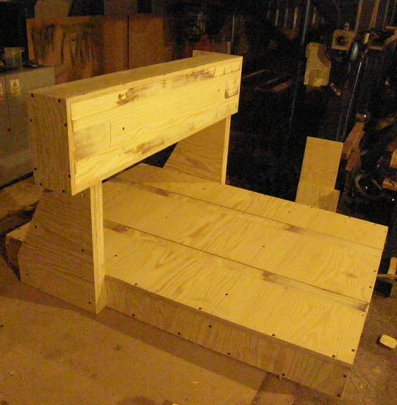

Może faktycznie wygląda troche przekombinowane, ale patrząc na tego drewniaczka Twojego to według rad kolegów, powinno być użebrowanie w środku, zarówno na stole jak i na bramie.
Czyli według mnie te 2 konstrukcje dużo się nie różnią, u mnie są dodatkowo wsporniki bramy i sklejka pod konstrukcją aby te wsporniki nie opierały się bezpośrednio o podłoże,
i to w sumie tyle różnic, jeżeli chodzi o samą konstrukcje.

Żebra powinny iść wzdłuż wałka - żebra w tym kierunku, w którym je dodałeś, właściwie niczego nie dają.

ursus_arctos pisze:Koniecznie za wałkami bramy umieść żebra, prostopadłe do "pleców.
Czyli w końcu jak? prostopadle czy równolegle? może coś źle rozumiałem, bo w dalszym ciągu mówimy o żebrach na plecach, zgadza się?
Więc żebra na plecach bramy powinny iść tak samo jak pod stołem też wzdłuż wałka? :)

Wzdłuż wałka.
