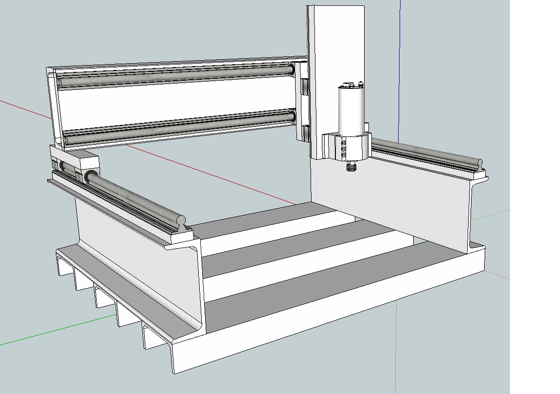

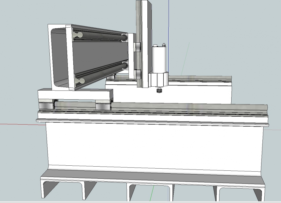

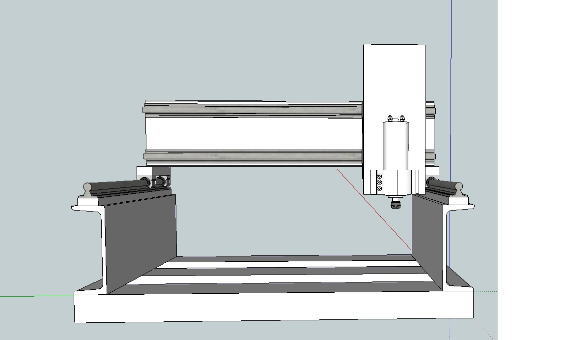

Post napisał: mrozo90 » 01 gru 2014, 22:41
ObrazekObrazekObrazek
A co powiecie na taką konstrukcje?? wszystko spawane
Podstawa 3 ceowniki 160
boczki to dwa ceowniki 220 tak samo brama z wspawanym wzmocnieniem z blachy 20mm
przekładki na oś z 30mm

Post napisał: DOHC » 01 gru 2014, 22:50
W boczki też daj jakieś wzmocnienia.

Post napisał: mrozo90 » 01 gru 2014, 23:03
z blachy 10mm wpuścić w ceownik
Myśle też nad wzmocnieniem bramy wstawić zastrzały z przodu bramy

Post napisał: Radas17 » 02 gru 2014, 01:33
moja frezarka jest mocno zbliżona do twojego projektu :
https://www.cnc.info.pl/topics60/frezar ... ht=#447734
Powinieneś dać trochę wzmocnień do tej podstawy niby jest dużo mniejsza od mojej ale wydaje mi się że i tak będzie się gięła pod własnym ciężarem.
w moim przypadku tak to wyglądało wstępnie :
czyli gdy rama leżała na stole i próbując podnieść za jeden róg, można było obserwować takie odkształcenia : )
Bramie też przydały by się zastrzału łączące podstawę z profilem .
