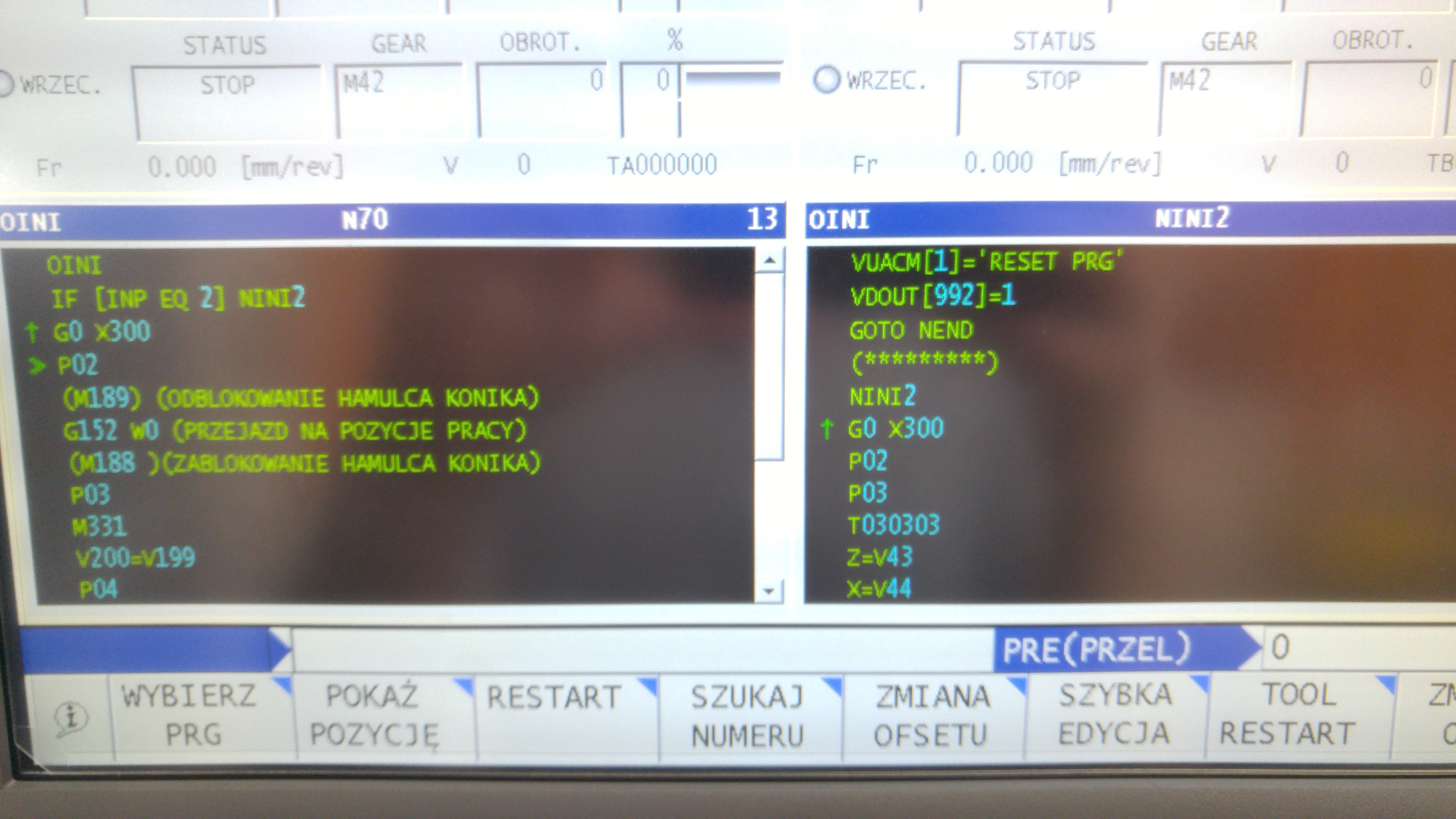

Cześć,
Mam problem na tokarce Okuma (dwugłowicowa - synchronizacja głowic jest ok) z programowym przesuwem konika. Mam zrobiony podprogram, który podczas pierwszego uruchomienia przesuwa się na zadaną pozycję pracy ( w załączniku linijki programu odpowiedzialne za te ruchy). Problem polega na tym, że za pierwszym razem po zmianie referencji, a co za tym idzie punktu zerowego konika - wywala błąd "1259 ALARM-A Podłączenie konika 8". Po zresetowaniu i puszczeniu tego samego jeszcze raz - wszystko działa..
Z góry dzięki za wszelką pomoc w tym temacie.
Pzdr

Post napisał: Krzycho_Wporzo » 24 mar 2017, 13:10
http://www.helmancnc.com/okuma-alarm-a- ... onnecting/
Witaj
Sprobuj wpisac np w MDA
M189
I dopiero teraz wystartuj program

Post napisał: maciej687 » 25 mar 2017, 22:24
Temat rozwiązany. Może się komuś przyda - punkt zerowy konika w programie musi być zaraz przed jego przejazdem i za rozjazdem głowic na krańcowki.
