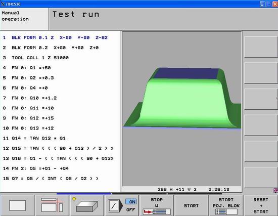

Post napisał: zflaczały » 03 lis 2008, 00:30
no i znalazłem trochę wolnego czau i wymęczyłem taki programik, o dziwo wszystko działa łącznie z korekcją płytki i program mieści się w 70 linijkach, pewnie dlatego że wzory są tak przepakowane że jak na nie patrze to sam się w nich gubię :)

Post napisał: rollaz » 03 lis 2008, 16:55
jeżeli ci sie udało to gratuluje ŚWIATOWA ROBOTA tylko czy ten program jest tak zrobiony ze jest w miarę uniwersalny? tzn. czy można opisać w nim dowolny kontur ?czy można w nim zrobić np. tylko określony promień góry albo dolny albo tylko skos?

Post napisał: zflaczały » 04 lis 2008, 00:46
dzięki :), no właśnie można w nim wszystko zmieniać, dowolne promienie lub ich brak (górny i dolny niezależny od siebie) dowolny kąt nachylenia ścianek i dowolny kontur bryły i oczywiście głębokość bryły i skok również, jeden ciekawy szczegół jest taki że program startuje od dowolnej głębokości i zaczyna w miejscu w którym powinien zacząć będąc na danej głębokości.
[ Dodano: 2008-11-04, 00:51 ]
no i korekcja płytki jest obliczana ze wzoru, a to dlatego że program będzie chodził na maszynie która nie ma możliwości przeliczania korekcji z parametrów systemowych, trochę motaniny było z tą korekcją w sumie...

Post napisał: rollaz » 04 lis 2008, 21:05
no w moim programie promień narożny czyta bezpośrednio z tabeli narzędzi ale oczywiście może być i tak ze podaje sie go w programie.
może wymienimy sie na emaila tymi programami co ty na to ty zobaczysz moje cacko a ja twoje co ty na to?
