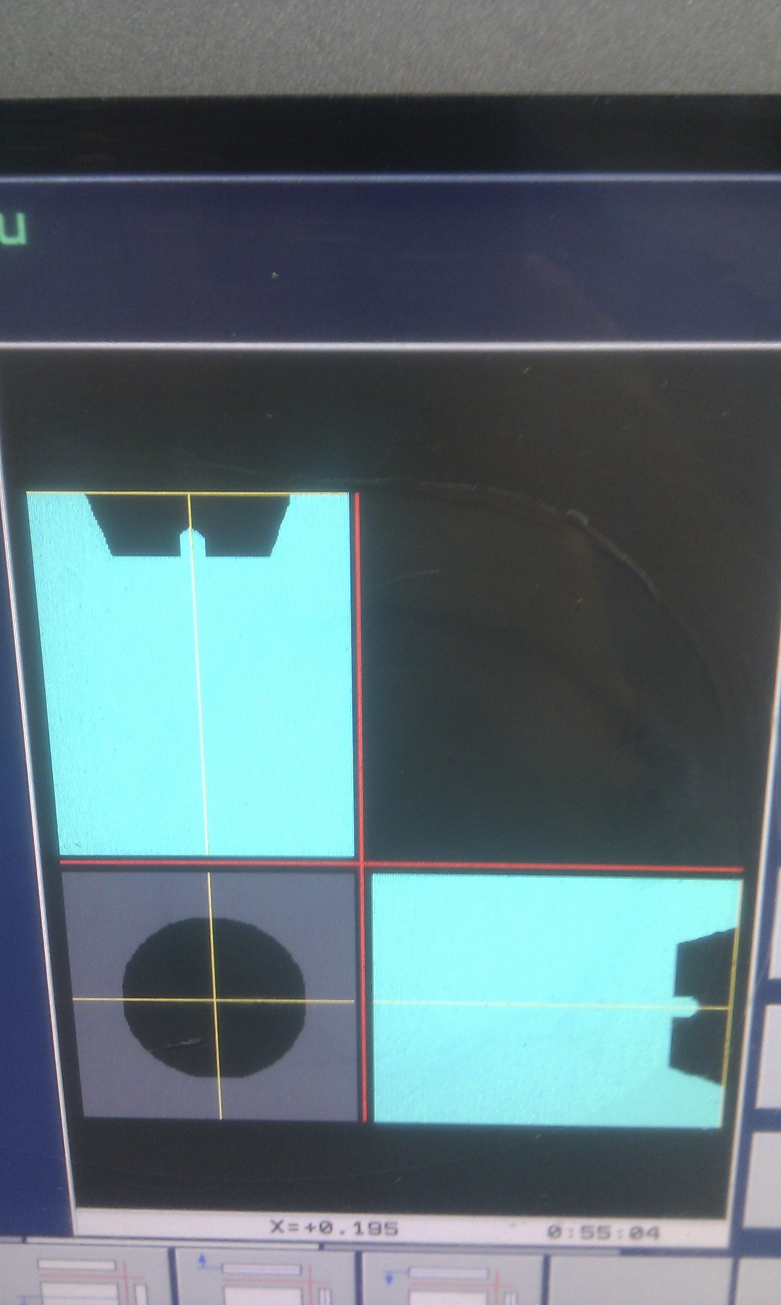

Jak w itnc530 zaprogramowac kontur w osiach ZX?
Chcialbym uzyskac jakis kontur na przyklad taki jak w zalaczniku na danej dlugosci w osi Y.
Dla frezowania kieszeni nie ma problemu z narysowaniem wyspy ale jak taka wyspe narysowac dla mojego przykladu?
Jak zabrac sie za cos takiego?

no to czeka cie zabawa z parametrami, możesz pójść okrężna drogą i przeliczyć przesunięcia i pokombinować z pętlami, wybór należy do ciebie...

Swego czasu robiłem pare skosów na 3 osiowej maszynie według takiego przykładu. Wymyślone i napisane przezemnie. Sterowanie HH530. Wtedy zaczynałem zabawę z tą maszyną.
0 BEGIN PGM skos45_liniowo_p2 MM
1 BLK FORM 0.1 Z X+0 Y-20 Z-20
2 BLK FORM 0.2 X+533 Y+0 Z+1
3 ;baza gorny lewy rog
4 CYCL DEF 247 USTAWIENIE PKT.BAZ ~
Q339=+1 ;NR PKT ODNIESIENIA
5 TOOL CALL 13 Z S10000 F5000
19 L X+414.5 Y-8 Z+100 R0 FMAX M13
20 L Z+10 FMAX
21 L Z+0.05 F AUTO
22 LBL 1
23 L IZ-0.1 IY-0.05 R0 F400
24 L X+505 F AUTO
25 L IZ+0.05 F400
26 L X+414.5 FMAX
27 CALL LBL 1 REP600
28 L Z+10 R0 FMAX
29 L Z+150 FMAX
30 L X-100 Y+100 FMAX
31 M30
32 END PGM skos45_liniowo_p2 MM
0 BEGIN PGM skos60_liniowo MM
5 TOOL CALL 13 Z S10000 F6000
19 L X+88.5 Y-7.8 Z+100 R0 FMAX M13
20 L Z+10 FMAX
21 L Z-7.6707 F AUTO
22 LBL 3
23 L IZ-0.0586 IY-0.05 R0 F400
24 L X+444.5 F AUTO
25 L IZ+0.0293 F400
26 L X+88.5 FMAX
27 CALL LBL 3 REP700
28 L Z+10 R0 FMAX
29 L Z+150 FMAX
31 M30
32 END PGM skos60_liniowo MM
Zgrubnie trzeba zrobić z frezowania kieszeni.
Może coś koledze pomoże.

Myslalem podobnie, ale mialem nadzieje na jakies latwiejsze sposoby tzn narysowanie wyspy;)

Można jeszcze to napisać w programowaniu parametrycznym. Ja takiego programu nie posiadam. Na maszynie 5 osi nie byłoby problemu.

Według mnie wybieram zgrubnie kieszeń potem pochylam stół pod odpowiednim kątem i frezuje pochyloną ściankę. Moim zdaniem szybciej i powierzchnia lepsza. Tak bym próbował robić. Może nie mam racji to sorki za zamieszanie . Na HH pracuję od 2 lat a na 5 osiach (indeksowane) od pół roku.

W sumie pracowałem ok 2 lat na maszynie 3+2 i nie doszedłem do tego jak można coś takiego zaprogramować z ręki, dać się pewnie da tylko jak? :?: NA 3 osiach to w sumie nie jest duży problem.Obrazek
