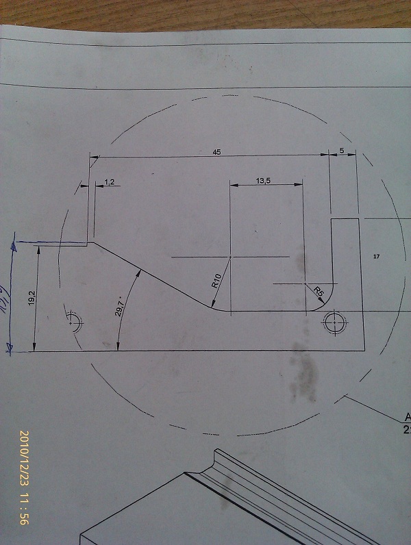

Jak w itnc530 zaprogramowac kontur w osiach ZX?
Chcialbym uzyskac jakis kontur na przyklad taki jak w zalaczniku na danej dlugosci w osi Y.
Dla frezowania kieszeni nie ma problemu z narysowaniem wyspy ale jak taka wyspe narysowac dla mojego przykladu?
Jak zabrac sie za cos takiego?

Jeśli dobrze zrozumiałem temat to koledze który go założył chodziło o kanałek w osi Y o przekroju którym jest widoczny na rysunku kontur a nie kieszeń okrągłą o takim przekroju ale może się mylę.
Ale jeśli już chodzi o takie "doniczki" na maszynach 5-osiowych to da się to napisać z ręki pod 2 warunkami: maszyna musi mieć stół tzw. pełny, sterowany, na indeksowanym tego nie zrobimy. drugi warunek to kieszeń powstanie zawsze w centrum stołu obrotowego
no może być że faktycznie chciał korytko zamiast doniczki :lol: ale użył dwa razy słowa wyspa i tak jakoś mi sie zwizualizowało :). Jeżeli to jest kanałek to na 5 osiach można zrobić bez problemu. A co do Twojej meteody na doniczkę, to też tak robiłem ( w sensie ust detalu w osi stołu) ale to jest dosyć upierdliwe, ciekawe czy sie da napisać z ręki w dowolnym miejscu na stole

Ta doniczka to był tylko przykład.. do napisania mam całkiem inny kontur. Nie jest to kieszen tylko taki nietypowy rowek na całej długości Y detalu, czyli przelotowy:)

lordsidius pisze:Ta doniczka to był tylko przykład.. do napisania mam całkiem inny kontur. Nie jest to kieszen tylko taki nietypowy rowek na całej długości Y detalu, czyli przelotowy:)
kolega wrzuci rysunek,jakby miał problemy to coś wspólnymi silami wymyślimy

O taki rowek chodzilo :
WZÓR
Posty: 8591
Lokalizacja: Oława
#20
Post napisał: WZÓR » 24 gru 2010, 11:39
lordsidius pisze:O taki rowek chodzilo :
lordsidius - nie masz w pracy Cam-a ?
Jak chcesz , to po świętach wygeneruję Tobie koda w formacie ISO.
... potrzebowałbym tylko lepszy rysunek . :smile:
