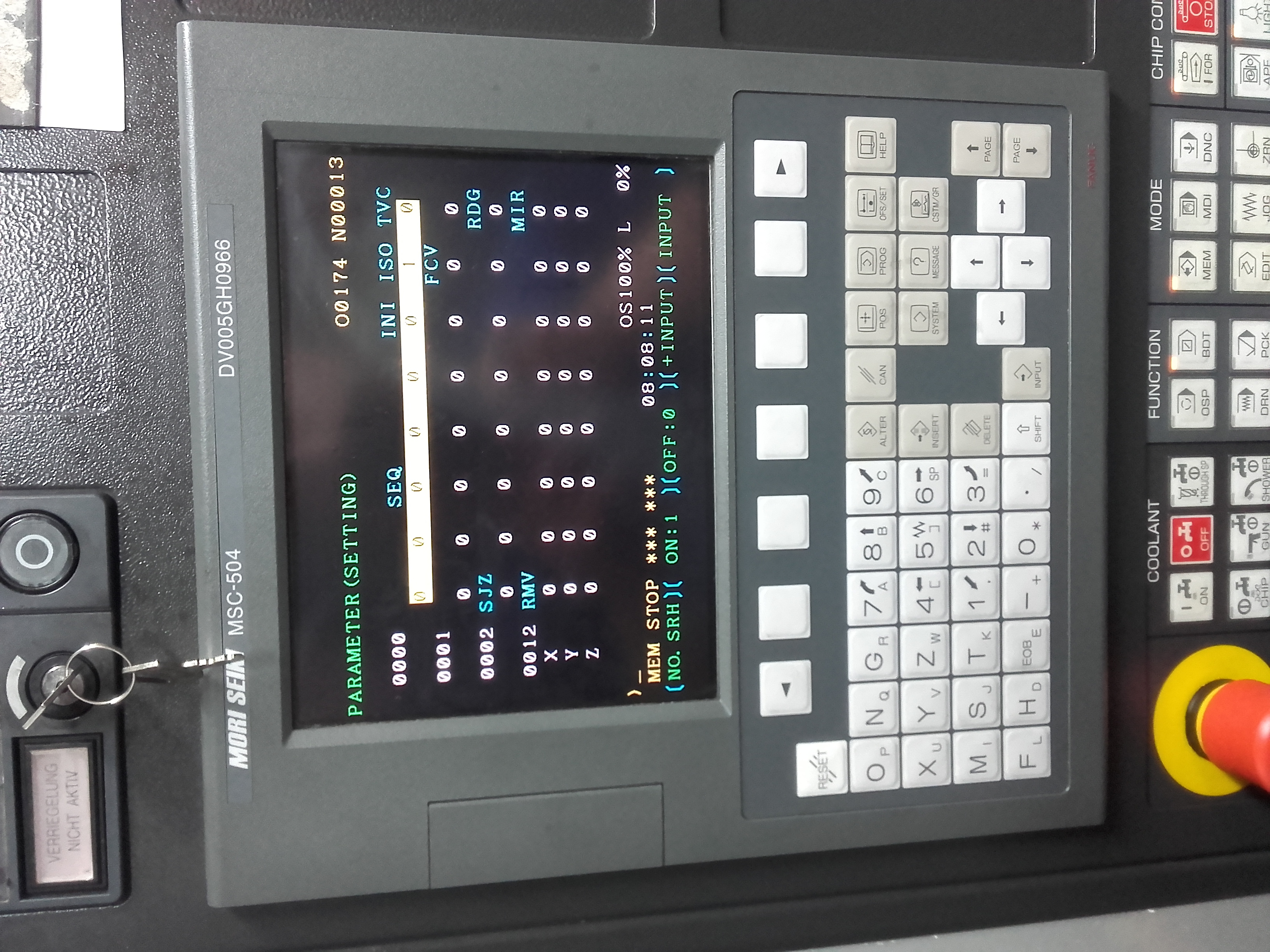

Post napisał: Lebele » 29 mar 2017, 17:41
Podepnę się do tematu żeby nie zaczynać nowego, bo mam taki sam problem.
Frezarka to Mori Seiki MSC-504. Przypatrywałem się przy uruchamianiu ale nie widziałem żeby pokazywało jaki to system.
Może dla podpowiedzi dodam że cykl frezowania otworu to G306 a cykl po okręgu (wiercenia, gwintowania itp) to G300.
Załączam fotkę pulpitu.
Dodatkowo mam jeszcze jeden problem dotyczący zmiennych.
W zakładce offset ->macro znajdują się zmienne od 0 do 999 lub (499
Nie wiem czy, gdzie i czy w oglóle mogę znaleźć zmienne odpowiadające średnicom (promieniom) narzędzi. Próbowałem wpisywać
#1=#2401 ale pojawił się błąd nie pamiętam jaki.
Co zrobić i jak żeby pod z jakąś zmienną zczytać wartość z tabeli narzędzi.
PLEASE #ELP ME :roll: Obrazek
