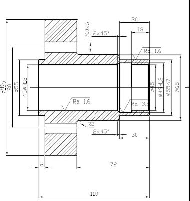

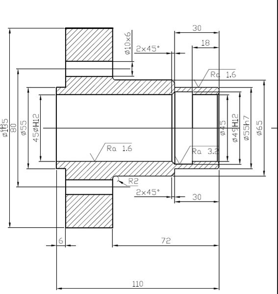

Witam, rysunek mocno poglądowy, proszę nie zwracać uwagi na sposób wymiarowania.
Przyznaję się od razu, że na studiach nie nauczono mnie zbyt wiele. Zajęć praktycznych praktycznie wcale, jedynie trochę zajęć z symulacji. Nauczono mnie też jedynie pisać programy (i to nie do końca), które opierają się jedynie na ruchu po konturze danej części czy przedmiotu. Ale ja mam pewien półfabrykat (odkuwka matrycowa) z naddatkami i mam zagwostkę. Powiedzmy, że mam do splanowania 2mm naddatku na powierzchni czołowej. Rozumiem, że narzędzie ma swoje ograniczenia, maszyna również. Więc muszę napisać linię programu z przejściem zbierającym załóżmy 1mm naddatku i później kolejną, która splanuje mi to czoło na gotowo?

Ile chces zbierac materialu za jednym przejazdem narzedzia. Tyle musisz ty wiedziec.
Pozniej tylko pozmieniac odpowiednie wartosci na "x".
2mm naddatku znaczy 4mm wieksza srednica.
Jezeli naddatek jest rowny na wszystkich powierzchniach to sprawa jest prosta.

a masz program
. Założony naddatek to 2 mm w osi X i Z.

... i można jeszcze na inne 1000 sposobów
Przećwicz sobie biorąc papier milimetrowy rysujesz rys. jednym kolorem, a przejścia ruchem szybkim i roboczym innymi od punktu do punktu bo w w/w programie masz je jak na tacy.
