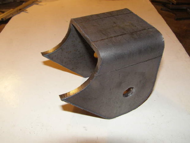

Witam wszystkich serdecznie, potrzebuję programu CAD który pozwoli mi na wykonanie takiego oto elementu: Obrazek
Chciał bym żeby był w miarę prosty, posiadam wersje testowe ZW3D 2012 PL i Google Sketch UP 8, ten drugi wydaje mi się prostrzy ale nie wiem czy da się z tego programu wygenerować g-code tak aby dało się to wypalić, oprócz tego elementu potrzebuję jeszcze jeden tylko nie chce żeby był gięty tylko do zespawania przy czym oba elementy składowe były by z fazą pod kontem 45 stopni. Proszę o pomoc

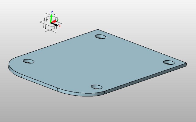

No ok więc mam wykonaną prostą osłonę z 4 otworami w programie ZW3D, czy muszę podawać operatorowi maszyny grubość blachy ? czy skoro utworzyłem prostopadłośćian o wysokości 4 mm to operator będzie o tym wiedział ? a to ta osłona Obrazek
Odnośnie fazowania, maszyna tnąca wykonuje takie zabiegi czy wszystko trzeba sobie wyszlifować ?

Post napisał: dance1 » 24 sty 2013, 22:20
takie "pierdólki" najlepiej rysować w cadzie 2d, dodasz info dot. grubości i po sprawie.
Jak potrzebujesz te fazy szukaj maszyny 5 osiowej (np waterjeta) tylko będzie drożej.

A jeżeli chodzi o gięcie elementu z pierwszego zdjęcia ? Ktoś to zrobił na własną rękę jakąś zaginarką ?
Pocżątkujący :-(
Majster70
Posty: 1255
Rejestracja: 08 cze 2010, 23:37
Lokalizacja: Piastów
Post napisał: Majster70 » 25 sty 2013, 10:46
Uczenie się jakiegokolwiek Cada do czegoś takiego to strzelanie do wróbla z armaty :wink:
Chociaż nabyte umiejętności mogą zaprocentować później.
Najprościej: zrobić odręczny szkic gotowego detalu ołówkiem, oddać do wykonania firmie która posiada laser(lub waterjet) i zaginarkę. Potem odebrać detal i zapłacić. Jedyny problem, to znaleźć firmę która podejmie się zrobienie 1 sztuki :sad: - szukaj po całej Polsce, niech ci wyślą gotowy detal kurierem. Gdybyś chciał kilka tysięcy sztuk, to firmy biłyby się o zlecenie. Przy 1 szt może znajdziesz taką która ci doliczy 100 czy 200 zł (bo rzeczywista cena wykonania 1szt to na oko kilkanaście zł) do ceny i po bólu.

M1cHaL11 pisze:Witam wszystkich serdecznie, potrzebuję programu CAD który pozwoli mi na wykonanie takiego oto elementu:
1. Zrób rozwinięcie detalu i zapisz w formacie .dwg lub .dxf
2. Wypal laserkiem formatki.
3. Wykonaj prosty klepak.
:arrow: http://zapodaj.net/c12c3c4b63bd9.jpg.html
Taki klepak odpada bo nadaje się tylko do konkretnego elementu :neutral:
Panowie bo nie dostałem jednoznacznej odpowiedzi, na zdjęciu wyżej jest prostopadłościan, ma określoną długość, szerokość i wysokość powiedzmy 5 mm i czy ta właśnie wysokość jest informacją że grubość blachy to 5 mm ?

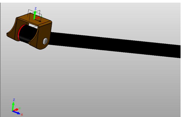

Nie chce tego robić w 2D bo wtedy nie wiem czy elementy pasują, na zdjęciu niżej zrobiłem swoje mocowanie i przymierzyłem do wahacza w którym jest polibusz całość połączona tuleją...
Ja potrzebuję w tym przypadku brązowego mocowania, tutaj moja wielka prośba do kogoś kto zajmuje się obróbką cnc, w załączniku znajduje się dxf mocowania, proszę sprawdzić czy projekt daje możliwość wypalenia i zagięcia i czy plik który dostarczam wystarczy operatorowi.

Ten DXF nie otwiera się w niczym.
Jeśli to jest rysunek 3D, to zapisuj nie w DXF, a w DWG i w możliwie najniższej wersji CAD-a który obsługuje 3D.
