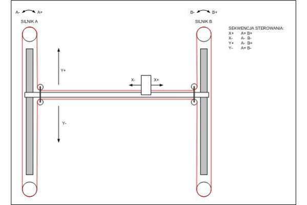

Ciekawostka :-) ploter ten ma napęd pisaka dwoma silnikami ale TYLKO JEDNYM PASKIEM DLA OBU SILNIKÓW!!!

Zaintrygowała mnie kinematyka rozwiązania napędu jednym paskiem.
Czy moge prosić o więce szczegółow?

Co do kinematyki ruchu z jedny paskiem to obrazek powinien wszystko wyjaśnić, jeśli nie to chętnie podpowiem coś więcej, a jak trzeba będzie to podeśle zdjęcia plotera.
P.S. Mam jakis problem z wysłaniem załącznika, jeśli nie bedzie dołączony to rysunek i zdjęcia zainteresowanym wyśle mailem
[ Dodano: 2005-09-01, 14:05 ]
Lepiej późno niż wcale... kinematyka napędu plotera jednym paskiem
