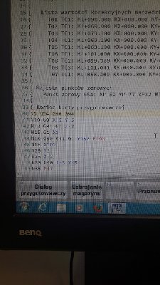

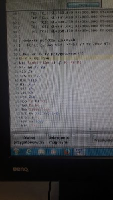

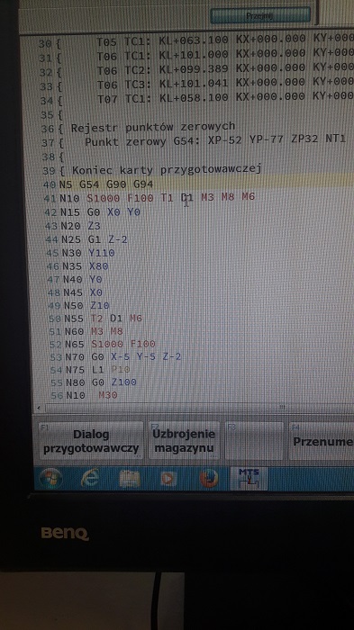

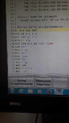

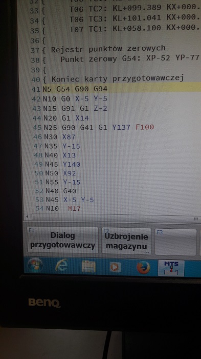

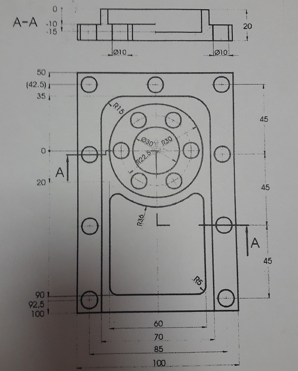

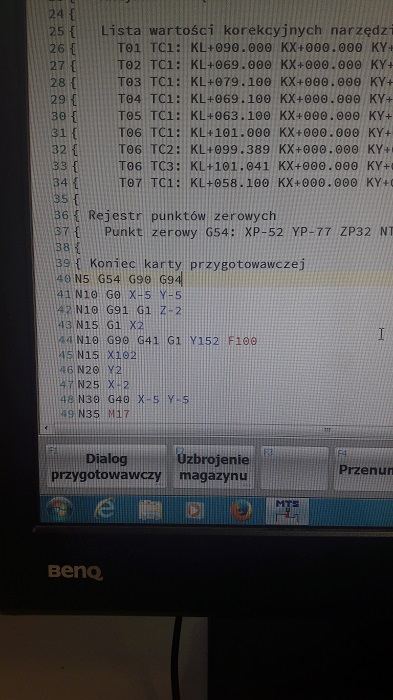

Witam, potrzebuję programu w formie G-code do obróbki przedmiotu. Obecnie wykonywałam to w programie sinumerik, jednak nie mam do niego dostępu oraz nie wiem jak napisać resztę kodu. Przedmiot ma być tylko frezowany, baza zaczyna się w lewym dolnym rogu. Początek kodu jest na zjęciach, program główny oraz podprogramy L1 i L2. Proszę o pomoc

Post napisał: mateu5 » 24 lis 2016, 22:15
Jakie masz narzędzia do dyspozycji ?

Post napisał: dzolka » 25 lis 2016, 11:09
do dyspozycji mam głowicę do planowania, frezy palcowe ( ja użyłam 10 mm i 16, bo takie były do wyboru ). Jeśli chodzi o otwory to wybrałam wiertła kręte oraz wiertło płytkowe
