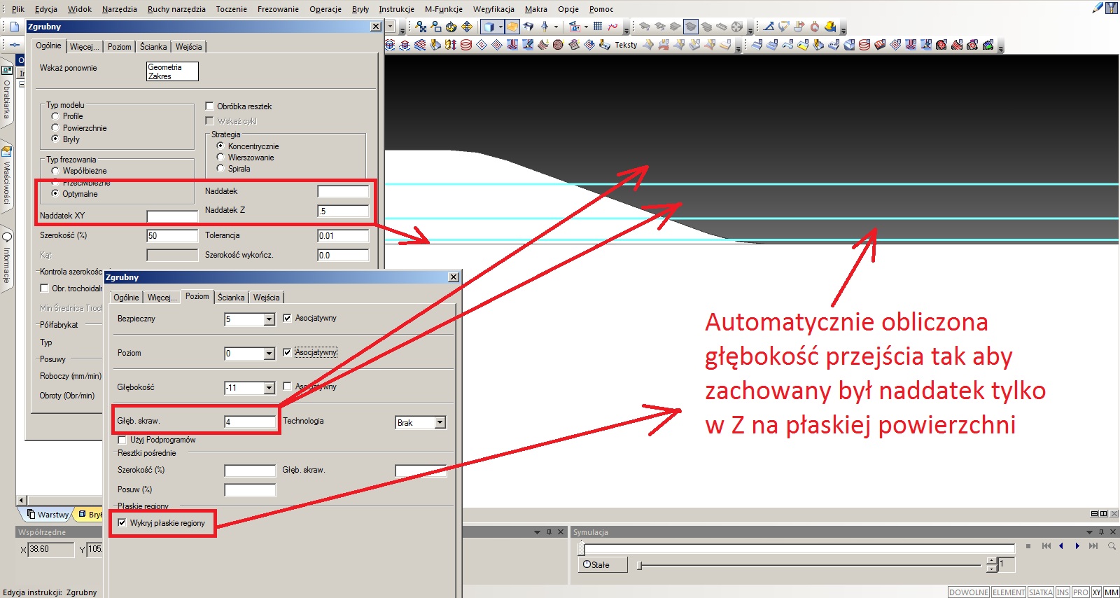

No właśnie siedzę i ćwiczę Surfcam'a i mam jak myślę proste pytanie... Powiedzmy frezuję dla przykładu stempel bryły 3D który ma wysokość 11mm (na rysunku jest błąd - nie 13 a 11) głębokością skrawania 4mm bez naddatku. Program generuje 2 ścieżki (8mm) i do płaskiej powierzchni jak na dołączonym rysunku nie ma nic. Czyli 3mm pozostawionego materiału. I tu moje pytanie, czy jest w Surfcamie jakaś opcja która powoduje że program będzie widział płaską powierzchnię i wygeneruje ścieżkę dodatkową zgodnie z ustawionym naddatkeim. A co do naddatków to jest możliwość zadania innego naddatku w osi Z a innego w płaszczyźnie XY???

Post napisał: WZÓR » 04 lip 2011, 16:02
cinek_80 pisze:Witam,
No właśnie siedzę i ćwiczę Surfcam'a i mam jak myślę proste pytanie... Powiedzmy frezuję dla przykładu stempel bryły 3D...
Ja (dla przykładu) użyłem obróbki 3 osie Z zgrubnie oraz maski (zmieniłem kolor powierzchni obrabianej) - przy wyborze powierzchni do obróbki kliknąłem - WIDOCZNE.
...A co do naddatków to jest możliwość zadania innego naddatku w osi Z a innego w płaszczyźnie XY???...
Jest możliwość (patrz ; foto) tabelka; krok w Z i krok XY.
Po symulacji.
Do obróbki wykańczającej użyj 3 osie Z Finisz ... i gotowe.
..Ps. Czy do SolidWorksa muszę mieć coś doinstalowane bo mi nie wczytuje pliku oryginalnego, czy może to przypadłość wersji Student???
... pliki z Surfcam 4.0 dadzą radę , a w wersji Student nie pójdą. :smile:

Post napisał: cinek_80 » 05 lip 2011, 08:38
Kolego coś tu chyba jest nie tak... Parametr "krok w Z" odpowiada za głębokość każdego przejścia narzędzia a naddatek jest naddatkiem. Czyli logicznie myśląc mając wysokość stempla 11 mm, dając głębokość skrawania (krok w Z) 4 mm i naddatek 0.5mm program powinien wygenerować 2 ścieżki co 4 mm i 1 na 2.5 mm zostawiając na płaskiej powierzchni naddatek...

Post napisał: WZÓR » 05 lip 2011, 12:38
cinek_80 pisze:Kolego coś tu chyba jest nie tak... Parametr "krok w Z" odpowiada za głębokość każdego przejścia narzędzia a naddatek jest naddatkiem. Czyli logicznie myśląc mając wysokość stempla 11 mm, dając głębokość skrawania (krok w Z) 4 mm i naddatek 0.5mm program powinien wygenerować 2 ścieżki co 4 mm i 1 na 2.5 mm zostawiając na płaskiej powierzchni naddatek...
Masz rację - pokazałem sposób bez ustawienia parametrów .... mam chwilę czasu wiec poprawiam.

Post napisał: cinek_80 » 05 lip 2011, 14:48
Dzięki kolego za pomoc... Przyzwyczajenia mam takie, że system robi mi to z automatu bez kombinacji. Ok idę dalej "w las", zobaczymy co będzie :roll:
