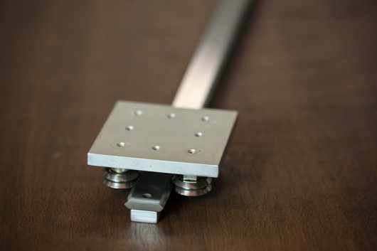

Gdzie mogę dostać podobny profil jak na zdjęciu chce wykorzystać go na prowadnice do plotera termicznego. Szukam i nie mogę nigdzie znaleźć nic podobnego.
Chyba że macie inne pomysły na zrobienie prowadnicy.

Budowałem kiedyś styroploter i prowadnice zrobiłem na profilach aluminiowych w kształcie H.
Czyli u mnie rolki wchodziły w rowek profila, odwrotnie niż na zdjęciu powyżej. Już w trakcie składania okazało się, że nie jest to uzasadnione ekonomicznie,
trzeba było zapłacić za toczone rolki, ośki, łożyska, profil H itd. Jakbym od razu pomyślał o wałkach podpartych i łożyskach liniowych, byłoby prościej, taniej i precyzyjniej.
Ten system o który pytasz, jest pewnie precyzyjny, ale skoro nie jest dostępny wszędzie jak łożyska liniowe, to i nie będzie tani.
Kojarzy mi się coś w systemie ITEM, szukaj pod hasłem "prowadnice rolkowe", mają również system C.
