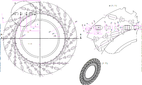

Proszę o pomoc. Jak powinien być proces technologiczny na tej tarczy? Dokładniej nie wiem co jak wykonać te wypustki?
Dziękuje za pomoc, Alicja

Z tych informacji jakie podałaś ciężko będzie ci pomóc.
Wrzuć porządny rysunek wykonawczy, oraz informacje typu: z czego to jest i i ile tego ma być
Wtedy można coś konkretnego doradzić.

Wygląda prawie na tarczę hamulcową, ale racja - spokojnie może być dowolnym elementem na linii produkcyjnej przemysłu spożywczego - nawet do lodów.
W zależności od wymagań (tolerancje wymiarowe gabarytów tarczy i wszelakich otworków oraz płaskość tarczy) można by to nawet wyciąć na gotowo laserem/wodą bez dalszej obróbki wykańczającej. Rysunek jest za mały i zbyt niewyraźny

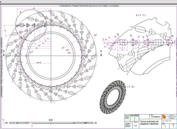

to jest moje zadanie. zaplanować proces technologiczny dla tej czesci, dla produkcji seryjnej. potrzebne mi jakies male wskazowki jak to ruszyc. bo potem to juz pojdzie. i jakie uchwyty zastosowac. dziekuje wszystkim!
zalaczam caly rysunek ktory mam. tamten byl niekompletny.
jatoch
Posty: 112
Rejestracja: 25 wrz 2007, 08:25
Lokalizacja: z miasta
Post napisał: jatoch » 05 sty 2012, 12:48
Tokarka 3 osiowa, materiał dłuższy o uchwyt i mały nadmiar(rowek ułatwiający odcięcie).
1-toczenie czoła i średnicy materiału
2-wiercenie i toczenie wewnątrz
3-rowek ułatwiający końcowe odcięcie
4-frezowanie na osi XC wypustow z plaszczyzna
5-frezowanie otworów XC
6-frezowanie rowkow ZC
7-odcięcie tarczy
(Korzystam z telefonu wiec rysunek jest dla mnie nieczytelny. Jeżeli moj opis jest niezrozumiały, proszę o wyrozumiałość, jestem kamieniarzem z wykształcenia)
