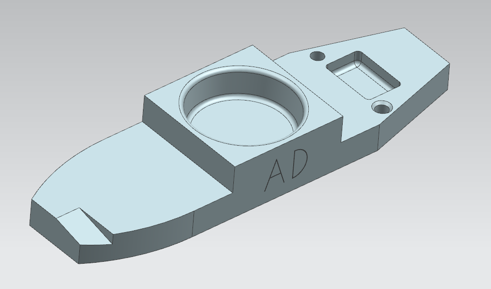

Witam, wrzucam tutaj model kostki do wykonania, przewidywane jest wykonanie jej w 3 zamocowaniach w frezarce 3 osiowej. Jak byście widzieli jej obróbkę w poszczególnych zamocowaniach i ewentualnie jak ją zamocować i odebrać stopnie swobody??
Z góry dzięki za pomoc !

mocujesz w imadle xd. Najpierw obrabiasz dół i kontur na gotowo potem górę i na końcu grawer. Sam tą część zamodelowałeś? Po co w kieszeni prostokątnej jest wyokrąglenie na dnie? Po co w kieszeni okrągłej jest wyokrąglenie na górze? Ścięcie nie może być? Wyokrąglenie mógłbyś zrobić przy ścięciu. Czaisz? Bo i tak tam zostanie po kuli/frezie jakieś. Grawer musi byś z boku?

Jak musisz robić od a do z, to widzę cztery mocowania.
Przygotuj sobie przygotówkę / kostkę kilka mm większą w XY jak model, w Z trochę więcej żeby w imadle złapać.
Obrób w pierwszym mocowaniu (imadło) wszystko co się da, gabarytem zejdź 1mm poniżej dolnej granicy modelu.
W drugim mocowaniu obróć detal do góry nogami, złap za obrobioną powierzchnię i ściągnij materiał który wcześniej był trzymany w imadle.
Osobiście do wykończenia krawędzi bardzo często korzystam z okrawaczy 45 stopni. Detali wtedy nie trzeba gratować ręcznie, zyskują też bardzo dużo na estetyce.
Nie wiem jak duży ten detal i z jakiego materiału go masz. Jak w drugim mocowaniu będziesz mieć brzydką powierzchnię za końcach, to pod wystające półki daj jakieś rozpórki bo może drgać.
Trzecie mocowanie - imadło - grawer. Czwarte - ścięcie na bocznej ściance. Tu potrzeba trochę inwencji bo wbrew pozorom może to być kłopotliwe do zamocowania. Warto pokombinować przy pierwszym mocowaniu by to wykonać, ale takiego kształtu 1:1 jak na modelu to nie wykonasz.
Jeśli chodzi o zaokrąglenia i uwagi z wpisu kolegi przede mną - ja problemu nie widzę żadnego. Może dlatego że frezy ćwierćokrągłe, i torusowe używam na porządku dziennym. No ale detale muszą wyglądać bo idą do klienta który trzyma je w łapie.

Spod czy trzeba obrabiać ?
Jeśli nie trzeba to na dwa zamocowania.
1. Górę całość z jednego mocowania.
2. Grawer z brzegu z drugiego.

Poleciałeś
Przestawienie łap, to już zamocowanie!
Pytanie, czy to wybranie pod kątem z lewej na górze da się zrobić (bo masz skrętną głowicę) od razu, czy musisz mocować dodatkowo? Wszystko zależy od obrabiarki, przy pięcioosiówce i tego grawera zrobisz razem z powierzchnią górną, ale łapy i tak będziesz przestawiał.

A jak Kolega zrobi pochylenie po lewej stronie? :> Do tego musi być kolejne mocowanie.InzSpawalnik pisze: ↑06 kwie 2019, 10:15Spod czy trzeba obrabiać ?
