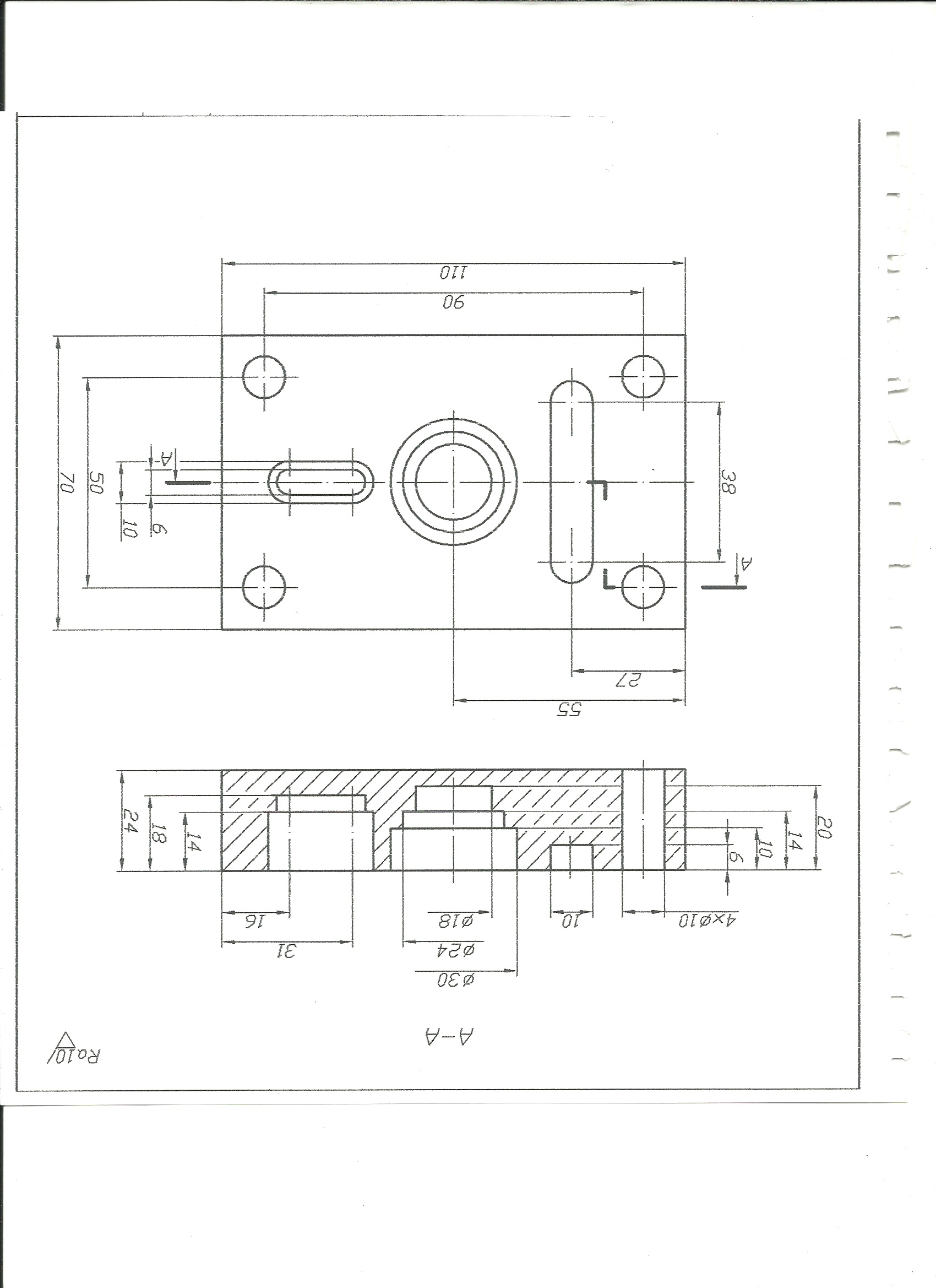

Projekt technologiczny płyty w produkcji małoseryjnej
Witam, mam opisać proces technologiczny płyty. Dostałam rysunek i mam po kolei narysować kolejne etapy. Nie mam zielonego pojecia jak sie za to zabrac poniewaz jestem na pierwszym roku. Bardzo prosze o jakaś podpowiedz, jaki material mam wybrac, jaką maszyną.

Re: Projekt technologiczny płyty w produkcji małoseryjnej
Proponuje ten tytuł "M. Feld - Podstawy Projektowania Procesów Technologicznych Typowych Części Maszyn" mi przynajmniej bardzo pomógł Maszyna to frezarka, a materiał zależy od Ciebie bo do twardości dobierasz narzędzia. Np. tu znajdziesz narzędzia do każdego procesu http://www.coroguide.com/ od obrubki zgrubnej, przez półwykańczającą do wykańczającej. Pozdrawiam.

1.2311 - stal na formy do tworzyw sztucznych, do 30 HRC
proponuję zacząć od samej płyty. jeśli nie mamy takiego klocka gotowego na wymiar to dociąć, daddatek usunąć głowicą frezarską walcowo czołową.
Natępnie zaczęłabym od zrubnego tworzenia otworów przelotowych, najpierw nakiłkowanie aby wiertlo nie uciekło a puźniej wiertłem fi8 zostawiąjąc naddatek naobróbkę wykańczającą.
Wydaje mi sie, że następny powinien być otwór na środku. Zaczynając od wybrania materiału wiertłem fi15 na h18,5 następnie interpolacją kołową frezem palcowym walcowo czołowym na odpowiednie głębokości i to na gotowo.
Dalej przeszłabym do kieszeni nie pogłębinej i ją też frezem na gotowo, dalej do tej pogłębionej i ją też frezem na gotowo a na końcu wróciłabym do otworów również frezem.
te średnice są takie na oko bo aby dobrać nażędzia kąkretnej firmy trzeba mieć katalog.
http://www.coroguide.com/ na tej stronie (jeśli uda się wejść) po lewej stronie wybiera się język, a poniżej warto skożystać z opcji "Szukanie zastosowania".
Mam nadzieje, że choć troche pomogłam ...ja jestem na 2 roku także różnica niewielka
Pozdrawiam.
Pozdrawiam.
[ Dodano: 2012-12-03, 10:25 ]
jak napisalam jestem laikiem także niech to lepiej jeszcze ktoś sprawdzi

.... nie widzę sensu w tym rozwiązaniu.cadelar pisze:... Natępnie zaczęłabym od zrubnego tworzenia otworów przelotowych, najpierw nakiłkowanie aby wiertlo nie uciekło a puźniej wiertłem fi8 zostawiąjąc naddatek naobróbkę wykańczającą.
Wiertło ø10. VHM załatwi temat na gotowo ...... i nie trzeba ,, nakiłkować ''.

WZÓR nie mam doświadczenia... ale... za brak nakiełka przed wierceniem, u mnie na roku nie jeden już zgarnął lufe, bo podobno "wiertło ucieka" jak nie ma nakiełka a dlatego nie ø10 bo biore poprawkę na to, że wiertło może być już troche zużyte, zjechać na bok lub ugryźć za dużo materiału, lepiej naddatek usunąć precyzyjnym frem niż mieć za dużą dziure nie mieszczącą się w tolerancji...
...ale pisze to czego mnie uczą, i wymagają na studiach, koleżanka też po to tą płytę obrabia. domyślam się, że ktoś mający doświadczenie praktyczne (czyt. "nie nasi wykładowcy") może się uśmiać do łez... na szczęście są takie fora gdzie od fachowców mozna sie czegoś dowiedzieć
