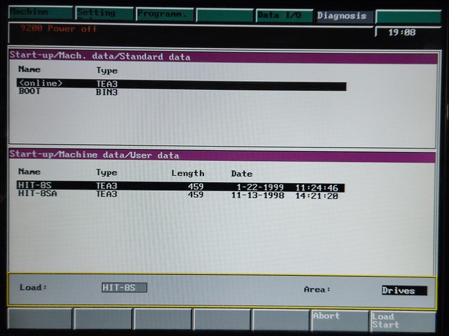

Przeprowadzałem procedurę zgodnie z wcześniejszymi postami, łącznie z drive general reset. Podczas próby ładowania obszaru drives z user data:

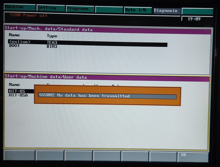

pojawia się błąd:
165002 No data has been transmitted

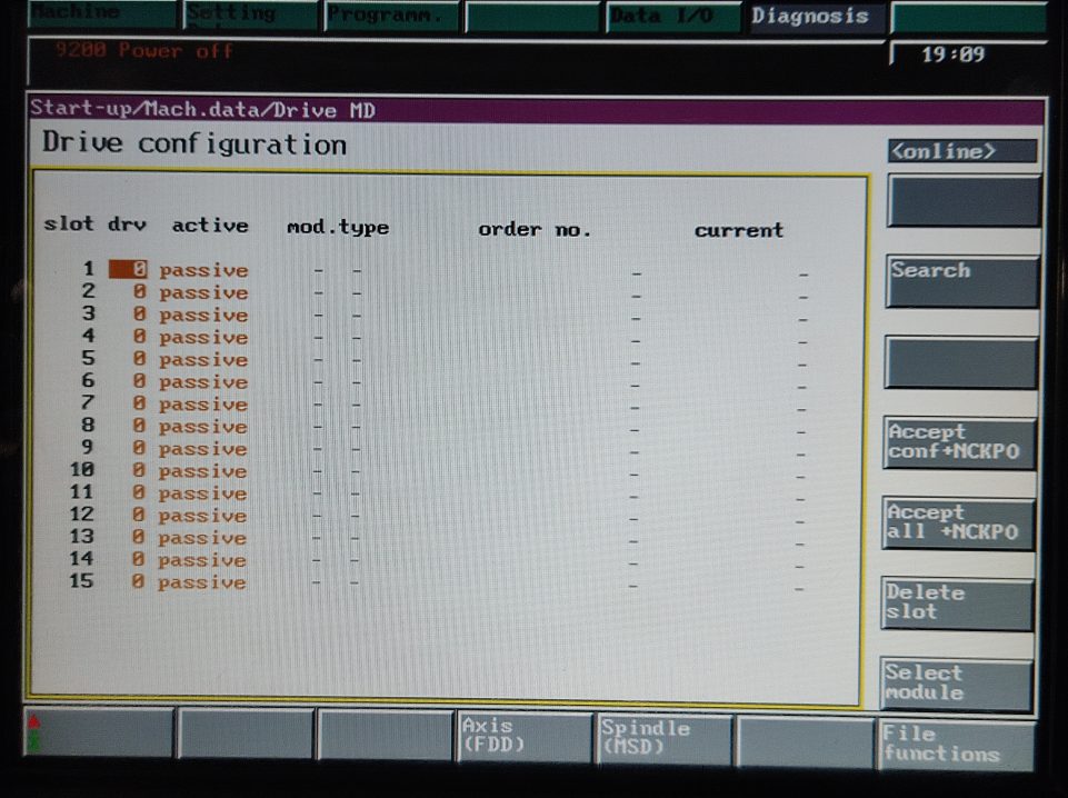

Potem drive configuration screen jest pusty, co mnie nie dziwi.

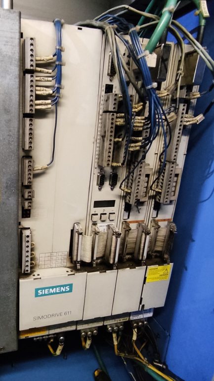

Ogólnie od strony Simodrive nic mi się nie świeci. To chyba nie jest normalny stan. Wcześniej myślałem, że coś się zaświeci po załączeniu maszyny. Teraz mam wątpliwości. Zasilanie trójfazowe dochodzi. Zasilanie na liniach P24 jest obecne.
Wygląda to tak:
Czy nie jest tak, że ten cały Simodrive powinien być aktywny od razu po załączeniu zasilania?
Myślę, że skoro nie jest aktywny, to mogło się nie dać załadować jakichś parametrów. Próbowałem też wymusić załączenie przekaźnika KARDRV, ale nic to nie dało.

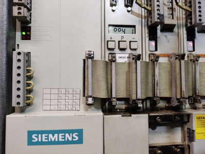

Zaraz po załączeniu zasilania na zasilaczu Simodrive (pierwszy z lewej) powinna się świecić zielona dioda (po lewej w środku). Po załączeniu sterowania zielona dioda gaśnie a zaświeca się pomarańczowa (po prawej w środku). Jeżeli tak nie jest to znaczy że zasilacz Simodrive nie ma zasilania 3x380V. Sprawdź obwody zabezpieczające zasilacz.
Pozdrawiam.
EdiM
Posty w temacie: 31
Posty: 31
Rejestracja: 07 lut 2022, 22:03
Re: Procedura startowa Hit8s Sinumerik 840c
Post napisał: EdiM » 10 lut 2022, 08:58
Dziękuję
Zasilacz Simodrive 6SN1145-1BA01-0BA0 na pewno ma zasilanie 3x400V doprowadzone z modułu filtra sieciowego do dolnego złącza zasilania, tak jak wspomniałem. Nic nie świeci.
Dodam, że ogólnie ta maszyna przy zakupie była podłączona do agregatu prądotwórczego i komputer się załączał, ale maszyna nie działała ze względu na utratę danych.
Po przewiezieniu na miejsce okazało się, że pierwsza usterka, to uszkodzony zasilacz od komputera. Został naprawiony.
Wygląda na to, że ten zasilacz od Simodrive też może być uszkodzony.
Także teraz zajmę się jego diagnostyką...
Natomiast jeśli chodzi o wspomniany błąd, to w pliku
SINUMERIK 840C SIMODRIVE 611-D Diagnostics Guide znalazłem:
165002 No data has been transmitted OK softkey
scan: Loading MD files
effect: Function not executed
explanation: The selected file does not contain the required MD
Remedy: Select another file
Co raczej świadczy, że w tamtym pliku (user) po prostu tych danych nie ma.

Sprawdziłem jeszcze ten plik na dysku, plik który wygląda na TEA3 - obszar drive. On się u mnie nazywa HIT-8S.108. Poniżej zawartość, czyli rzeczywiście może tutaj tych danych nie być.
A0
P10000=0

waroa
Posty: 39
Rejestracja: 06 sty 2016, 10:05
Lokalizacja: Biecz (małopolskie)
Post napisał: waroa » 10 lut 2022, 12:00
Na zdjęciu masz napędy analogowe, a nie cyfrowe. Niczego nie wgrasz do nich.

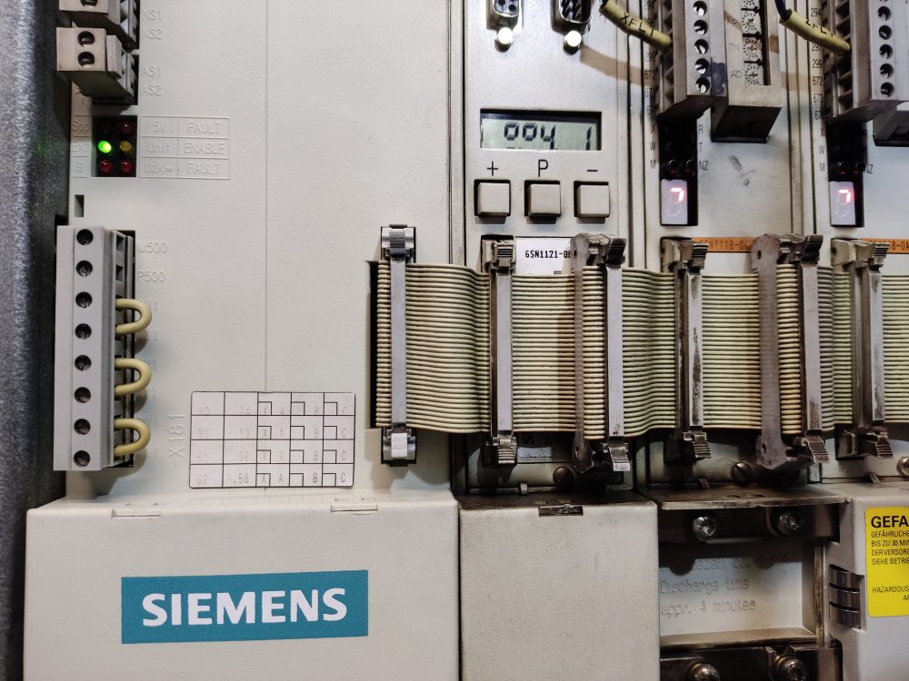

Naprawiłem zasilacz od napędów simodrive 611.
Teraz mam taki widok:
Co jakiś czas na wyświetlaczu pojawia się P-000.
Czy to wygląda poprawnie?
Te symbole na wyświetlaczu z tego, co wyczytałem oznaczają:
Par. board inserted: yes
pulse enable 663: yes
controlled enable 65: no
current controlled: no
Czy skoro mam napędy analogowe, to w tym oknie Drive configuration powinno być pusto, jak pokazałem wcześniej?
Zastanawiam się dalej, czy jest jeszcze jakiś problem z konfiguracją, czy po prostu panel operatorski może jest uszkodzony, skoro już 2 zasilacze musiałem naprawić...
