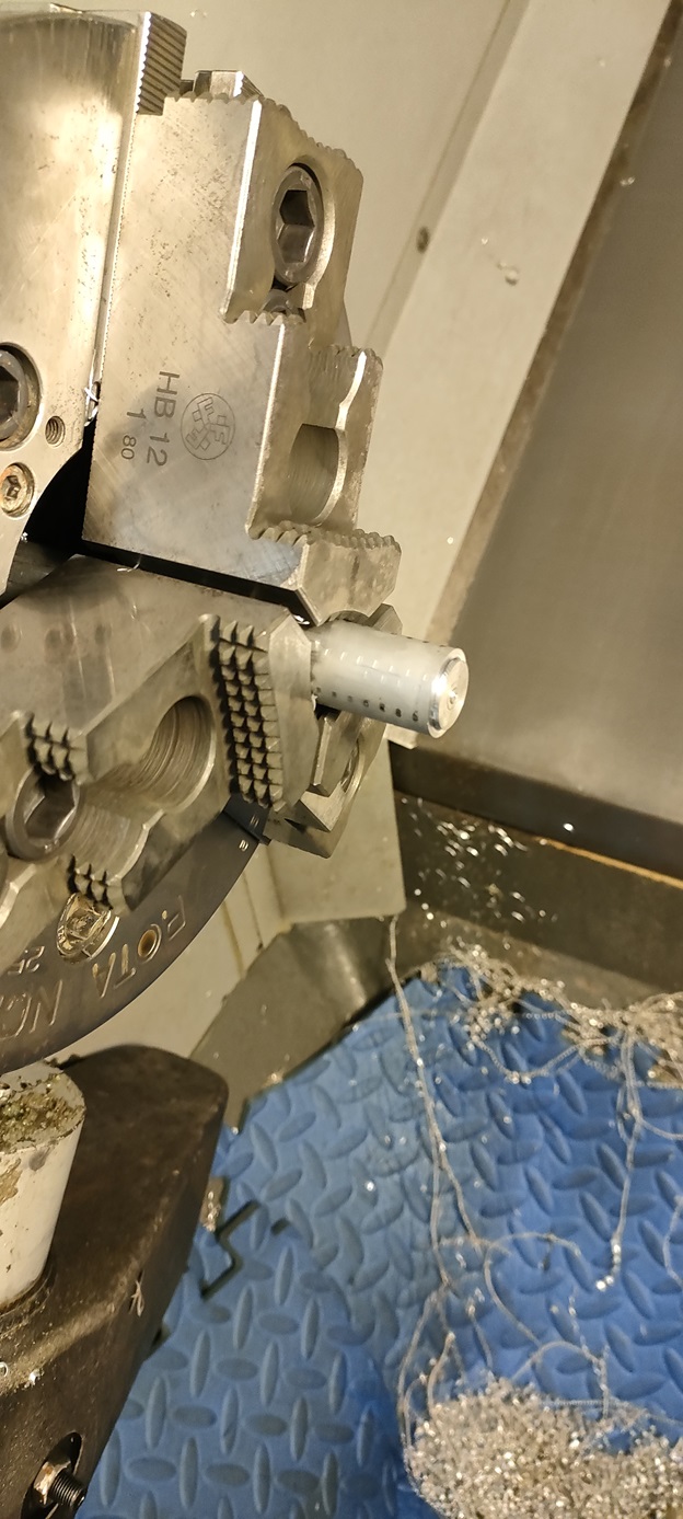

Problemy z Przecinaniem Materiał TOKARKA
Drgania maszyny, Brzydka powierzchnia

Post napisał: grzegorz_sg » 24 sty 2025, 08:41
Wygląda dobrze ale proponuję sprawdzić czy szczęki nie są wytarte, ewentualnie przeszlifować.
Pozostają jeszcze luzy na wrzecionie.

grzegorz_sg pisze:Wygląda dobrze ale proponuję sprawdzić czy szczęki nie są wytarte, ewentualnie przeszlifować
Chodzi Ci tutaj o bicie na szczękach?
grzegorz_sg pisze:Pozostają jeszcze luzy na wrzecionie.
Mógłbyś rozwinać temat? Szukałem już informacji na co ma wpływ w/w bicie ale niestety nie znalazłem

Re: Problemy z Przecinaniem Materiał TOKARKA
Post napisał: grzegorz_sg » 24 sty 2025, 12:17
Nie chodzi o bicie tylko o wytarcie szczęk najczęściej większe od strony obróbki.
Skutek jest taki że detal dociskany jest tylną powierzchnia a od przodu może się (kiwać) , oczywiście to przesada, nie wyczujesz tego ręką ale przecinak już tak.
Nie mam pojęcia jak wygląda łożyskowanie w twojej maszynie, w wielu tokarkach główne łożysko jest montowane na stożku oznaczenie K i jest możliwość kasowania luzu.
Polecam jeszcze sprawdzić hydraulikę (od uchwytu) czy zaciska z właściwą siłą

pMirekk pisze: ↑
20 sty 2025, 09:03
WZÓR pisze:Jakich przecinaków używasz i jak je mocujesz w głowicy ?
Mariusz.
Przecinaki Akko ADKT-K-R-2525-3-R28
Jednak próbowałem też 2mm, 1,5mm, 5mm oraz listwa 3mm i 2mm jednak bez różnicy, każdy z nich tak samo.
Ogarnąłeś temat?
..... , dopiero teraz zauważyłem.
Masz za dużo wysunięty nóż z oprawki.
Tego typu nóż jest lepszejszy :) , gdyż możesz go precyzyjnie wystawiać w zależności od średnicy przecinanego materiału.
Mariusz.
