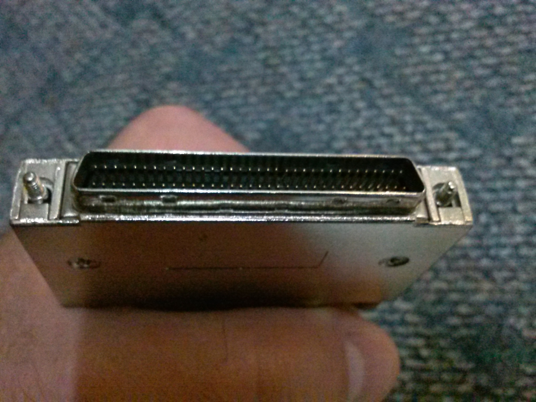

No i się sprawa wyjaśniła. W kabel wbiła się zszywka od tuckera i było zwarcie. Czeski film. Po wyjęciu zszywki oś Y raz działa, raz nie działa, zależy jak się kabel ułoży. Teraz pytanie zasadnicze - czy można jeszcze dostać taki kabel i jak on się w ogóle nazywa? Poniżej zdjęcie wtyczki 68 pin - z obu stron są identyczne, długość ok 4m. W sklepie "akcesoria cnc" ze strony forum dowiedziałem się, że prawdopodobnie nazywa się to kabel LPT i że nie posiadają tego typu kabla. W necie znalazłem coś podobnego:
http://allegro.pl/kabel-scsi-dell-7884d ... 64139.html
Jest to kabel z takimi samymi wtykami jak ten u mnie ale sprzedawca powiedział, że jest to kabel od drukarki. Czy ma to znaczenie czy nie (grubość przewodów, napięcie sygnału podawane z karty itp.), prosiłbym o jakieś info kogoś zorientowanego w temacie.

Raczej odradzałbym takie rozwiązanie. Nawet przy takich samych złączkach nie wiadomo jakie są połączenia wewnątrz kabla. Jeżeli znasz miejsce uszkodzenia, to lepiej delikatnie zdjąć izolację z wiązki i sprawdzić kable wizualnie. Uszkodzone miejsce zaizolować a następnie całą wiązkę zawinąć kawałkiem taśmy samowulkanizującej i pozamiatane.

Im dłużej za tym grzebie, tym więcej niewiadomych. Jak zdążyłem się dowiedzieć rodzaj kabla to SCSI, natomiast wersji wtyczek jest kilka rodzajów HD, VHDCI, HDTS, VHDTS? Byłby w stanie ktoś określić jaki rodzaj wtyczki jest na zdjęciu powyżej i który rodzaj nadaje się do łączenia karty z maszyną?
Po kolejnej rozmowie ze sprzedawcą wymiary zew. rantu z blachy wchodzącego w gniazdo żeńskie się zgadzają i porównując zdjęcie, które mu wysłałem, wizualnie mówi że to samo. Więc wskazywałoby to na wtyczkę HD.

Wygląda na HD http://www.datapro.net/techinfo/scsi_doc.html
Chyba najlepiej zrobić jak radzi kolega Andrzej_kw (najmniej zachodu).
Nowe wtyczki ewentualnie kupić w zrobić zapasowy kabelek.
Połączenie kabla i zaizolowanie nie powinno wpłynąć negatywnie na sterowanie (nie ma tam jakiś super hiper częstotliwości).

Jeśli połączenia w kablu mogą być rożne to w jaki sposób wymienić kabel gdyby zaszła taka potrzeba? Znalazłem kilka kabli w necie, w różnych cenach ale jeśli mówisz, że nie mają przypisanych tych samych pinów na wejściu i wyjściu to jak w ogóle możliwa jest wymiana takiego kabla?

Po przedzwonieniu kabla okazało się, że:
- piny są łączone 1:1,
- 7 linii jest przerwanych,
Po zdjęciu izolacji, ekranu, folii i jakiejś taśmy ochronnej, w środku jest takie sito, że sprawdzanie, który kabel jeszcze się trzyma a który wisi tylko na izolacji, nie ma sensu. Już prędzej by było wyciąć te pół metra i zlutować 68 kabelków.
W kwestii nowego kabla - czy oprócz tego, że piny mogą nie być połączone 1:1, to kable SCSI mają te same parametry, czy może do drukarek, skanerów są inne - np mniej ekranowane? Ma ktoś doświadczenie w tej kwestii?

O kable SCSI się nie martw. Są 1:1 i nie ma znaczenia czy do drukarki, skanera czy innej cholery.
Jedynym zagrożeniem może być chiński producent sterownika, który dla zabezpieczenia mógł coś pozmieniać.
Ale to zawsze można sprawdzić po rozebraniu wtyczek.
Tak więc moja rada: bierz ten kabel za 99.
Zawsze masz 10 dni na zwrot .
