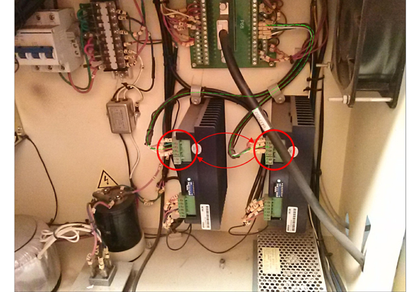

Dzięki za odzew. Dioda się świeci w obu sterownikach na zielono. Zamienione zostały tylko wtyczki sterujące, wtyczki silnikowe zostały na miejscu. I tu dostrzegam słaby punkt mojej analizy. Nie podejrzewałem też, że sygnał z osi X może być skutecznie zamieniony na ruch osi Y (tak na marginesie może ktoś w paru słowach wytłumaczyć, jak to działa?).
Więc jeśli to nie sterownik zostaje kabel i karta. Czy sam komputer lub Lasercut może być przyczyną takiego zachowania? Jak określić, w jakim elemencie jest problem?

Jeżeli zamieniłeś tylko wtyczki sterowania to:
Oś Y staje się osią X i odwrotnie.
Jeżeli chcesz mieć 100% pewność i pozbyć się wątpliwości to po prostu odłącz sterowanie od osi Y.
- zostaw wtyczkę w osi X (maszyna powinna działać tylko w osi X co jest oczywiste)
- przelącz wtyczkę z osi X do osi Y (oś X przestaje działać oś Y rusza mimo, że sterujesz osią X) jesteś teraz w 100% pewien że masz sprawne i sterowniki i silniki.
W twoim przypadku jak podłączysz tylko sterowanie osi Y do dowolnego sterownika to nie ruszy ani w X ani w Y.
Kabel możesz zmierzyć miernikiem (test ciągłości lub omomierz)
A jak sprawdzić kartę raczej Ci nie pomogę bo nie znam tego sterowania
Podejrzewam, że coś nie tak jest z sygnałem PUL (pulse?) bo gdyby brakowało sygnału kierunku (DIR) to by oś działała ale tylko w jedną stronę.
Może też być zimny lut na jednym ze złąc płytki P68

kasjo pisze:Skoro wpierw nie działała oś Y a działała oś X i po zmianie wtyczek sterujących i silnikowych ruszyła oś Y a X nie (czyli jakbyś zamienił sterowniki miejscami) to wygląda jakby faktycznie było coś nie tak ze sterownikiem.
Gdyby była to wina komutera/kabla to po zamianie sterowników miejscami dalej by nie działała ta sama oś.
Zamienione zostały tylko wtyczki doprowadzające sygnały z komputera.
Czy to na prawdę tak trudno zrozumieć? Rysunkowo zostało opisane, jak dla debili.
