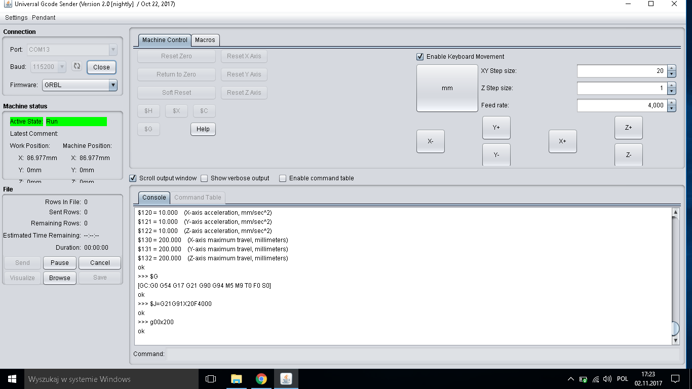

Kuźwa już szlag mnie trafia z tym grbl-em...
Kupiłem silnik:
https://botland.com.pl/silniki-krokowe/ ... 043nm.html
Wydaje się być dopasowany do drv...
Niska indukcyjność , prąd ok.
Przy ustawieniu na drv prądu 1.6A i zasilaniu drv z 24V.
Silnik jest zimny , a drv z radiatorem praktycznie parzy...
No nic , jedziemy...
Wgrałem grbl 1.1.
I żeby nie było kolorowo znów coś...
kroki na mm ustawione na 1280 ( podział 32 , śruba 5mm)
max prędkość na 5000
wbijam ręcznie g00x200
no i co? i zaczyna jechać , nagle staje silnik , program tak samo.
widać to co na screenie i nic sie nie dzieje
Trzeba kliknąć close i potem open i można działać od nowa....

Coś jest nie tak z tym softem grbl oraz programem na kompie...
Już zdesperowany całością zainstalowałem Estlcam...
No i duży szok na plus....
Ten sam zestaw sprzętowy lata na stole po 10m/min i silnika w palcach nie mogę zatrzymać...
upanie

Zainstalowałem dziś source rabbit gcode sender.
Niestety to samo.
Ale w tym programie jest widoczny przepływ informacji przez port szeregowy.
Tzn wyświetla ile kb idzie do nas a ile wychodzi...
I zauważyłem pewną prawidłowość.
Gdy wezmę w trybie jog dam przejazd do 90mm to spoko pójdzie ok.
Jak dam 100 i w górę to jak już się rozpędzi silnik , wtedy jak by komunikacja zanika bo jest 0/0kb i program się jakby zawiesza.....

Post napisał: 251mz » 05 lis 2017, 16:15
upanie pisze:A jak Ci się wykrzaczy to po resecie działa?
Albo się wykrzaczy tak ,że wystaczy disconnect/connect albo tak ,że program w ogóle się zawiesza.
Dziś przetestowałem to samo na nowej instalce win10 64bit i do tego świeża java 64bit.
Dalej niestety to samo...
Ale zauważyłem pewną prawidłowość - ma to związek z maksymalną ilością step...
Śrubę planuj 5mm a podział jest 1/32 więc wychodzi 1280kroków /mm
I teraz do prędkości 2300mm/min idzie wszystko ok.
Dopiero jak ustawię powyżej to jest du**...
Z obliczeń wychodzi ,że mniej więcej przy generowaniu sygnału STEP do 50kHz jest wszystko ok...
Ktoś wie jaką częstotliwość step może generować maksymalnie grbl?
Z tego co pamiętam Estlcam może max do 150kHz....
