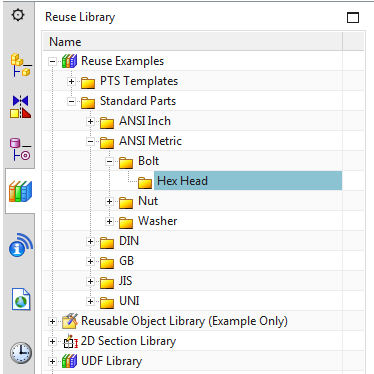

Mam pytanie odnośnie tworzenia złożenia w NX Siemens. Czy w programie jest jakiś katalog gotowych elementów typu śruby, podkładki itd?? Ewentualnie czy jest jakaś strona z której takie elementy można pobrać.

tam są. W internecie też są do ściągnięcia.

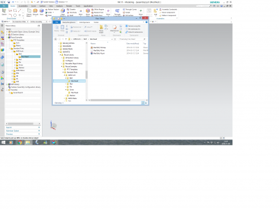

Post napisał: daros101 » 06 lis 2018, 12:28
niestety tylko coś takiego się pokazuje...

to jest śruba sparametryzowana. Przeciągnij ją do złożenia i dobierz resztę parametrów(M20X2, L itd.)

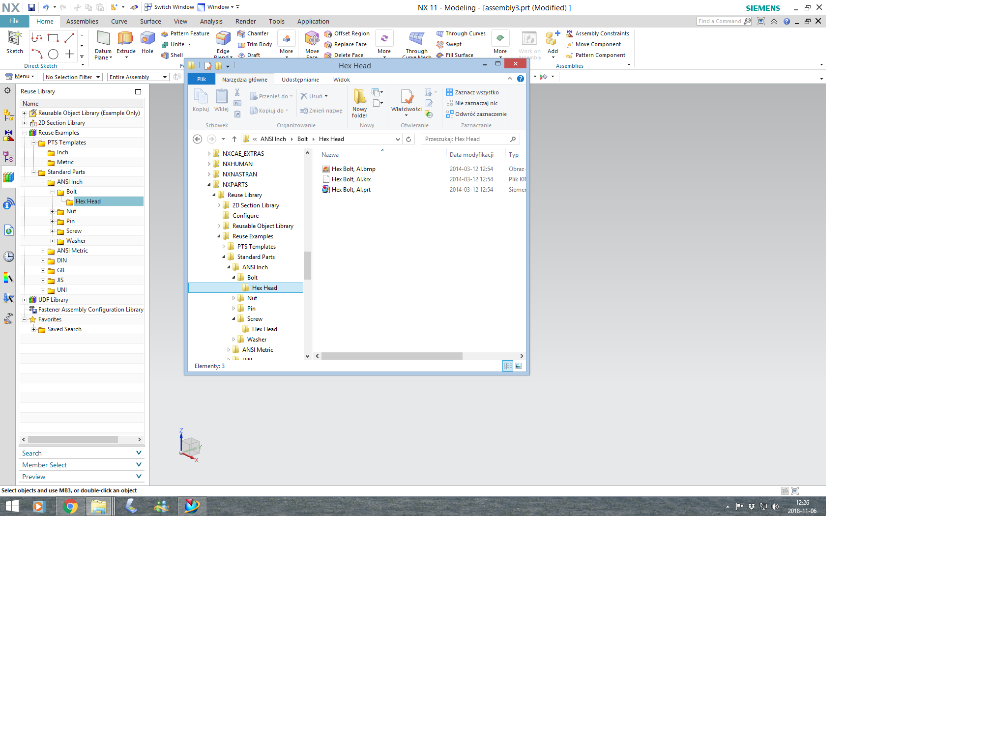

Post napisał: daros101 » 06 lis 2018, 13:58
Czyli mam się obracać w tym obszarze ?
Dzięki wielkie za podpowiedź ! Czy elementy takie jak kołki ustalające są gdzieś dostępne ??

Biblioteki mogą zostać pobrane Z TĄD, jak tylko masz login i hasło :)
