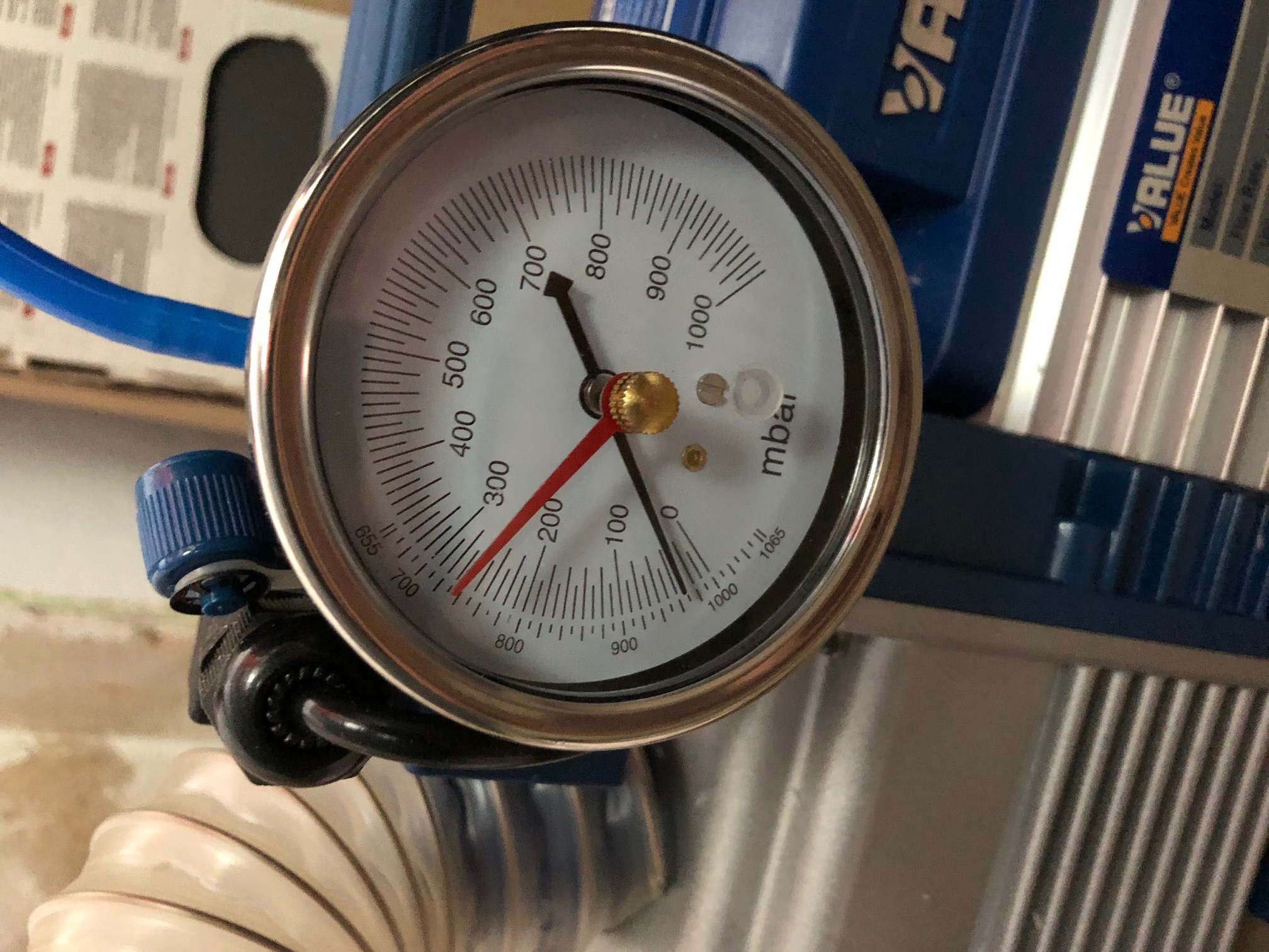

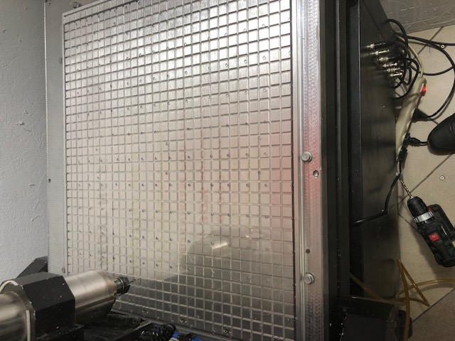

Przesyłam zdjęcie stołu, myślę nad zmianą pompy na becker
Czy możesz mi powiedzieć czy to ciśnienie z manometru jest dobre? W jaki sposób mam je odczytać jako -0,4?

Uwzględniając kąt patrzenia aparatu gdzieś pomiędzy -0.7 ~ -0.725 bar...
Zdjęcie samego rastra niewiele daje... Daj fotki jak detal mocujesz...

Jutro wrzucę fotki, mocowania, przepraszam za kąt, na zegarze jest 50 (5 kreska od zera) czyli to oznacza -0,5 bar?
Jakie powinien uzyskać ciśnienie aby uzyskać dobre efekty?

o shit palnąłem głupotę
zczytałem wskazanie ze wskazówki nastawnej
wychodzi zmęczenie...
no dobra skoro pokazuje 50 to masz -0.95 bar
o ile jest to zegar dwukierunkowy i podciśnienie pokazuje przeciwnie do ruchu wskazówek zegara (ta krótsza skala po zewnątrz). Jeśli to zwykły wakuometr tylko z jakąś dziwną skalą, startuje od zera i idzie tylko na 50 to jest śmieć nie pompa i ssie gorzej niż panienki przy trasie
