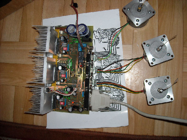

Zrobiłem sterownik na TA8435H ze strony ottop.republika.pl i mam takie problem. Najpierw uruchomiłem sam sterownik bez silników. Później podłączyłem silnik X i pod machem 2 działał a jak już podłączyłem silniki Y i Z to nie chciały się kręcić (wcale nie trzyma silnika, tak jakby enable było H), silnik X działał jeszcze. Odłączyłem zasilanie włączyłem jeszcze raz i już żaden silnik nie działa. Czy nic nie przeszkadza że enable jest puszczone przez opornik 10K do VCC? Czy REF trzeba gdzieś podłączyć czy zostawić w powietrzu? I jak sprawdzić czy sterownik działa bez komputera? Mikrokrok mam ustawiony na 1/8 ale przestawienie na inny nic nie daje.
proszę o pomoc.

W moim albumie znajdzie Kolega schemat prostego generatora do testów sterownika bez PC.

Post napisał: bartkam » 10 sty 2009, 21:31
Po styknięciu ENABLE do masy silniki powinny trzymać, tak? U mnie tak sie nie dzieje. Co może być tego przyczyną? Dodam że sterownik zasilam z transformatora 20V, to nie zamało?

Post napisał: Leoo » 10 sty 2009, 23:53
Zgadza się, po podaniu masy na wejście ENABLE silnik powinien trzymać.
Proponuję sprawdzić czy dochodzi napięcie 5V, zasilające logikę TA8435.

Post napisał: gelo » 11 sty 2009, 09:11
20V to nie za malo. Ja probowalem z zasilaczem impulsowym 12V i tez hulalo....

Post napisał: bartkam » 11 sty 2009, 11:41
Już działa, głupi błąd nie podlutowałem oporników 2W do masy. Tylko teraz mam problem bo przy ustawieniu mikroku tak samo na każdej osi i w machu takich samych prędkości silnik osi X kręci się szybcjej niż Y i Z (Y i Z kręcą się z taką samą prędkością).
Co może być nie tak?

Dopiero przy ustawieniu sterownika na 1 (cały krok) we wszystkich trzech osiach i ustawienie w machu steps per unit X-200 Y-200 Z-800 wszystkie silniki obracają się tak jak trzeba i o tyle samo obrotów przy tej samej zadanej długości.
[ Dodano: 2009-01-11, 18:48 ]
Po trochu sam jakoś rozwiązuje problemy. Został mi jeszcze jeden: wszystko wydaje się chodzić dobrze tylko silnik osi Z gubi kroki. Nie jest to wina silnika bo zmieniałem na inny i to samo było. Zaważyłem że gdy dotknę radiatora palcem to silnik zaczyna burczeć tak jakby chciał wykonać krok. Radiator niema przejścia z obudową układu bo został odizolowany podkładką i niema też przejścia między żadnymi pinami układu. Może jedynie mieć przejście w otworach montażowych układu. Śruba 4mm cięzko tam wchodziła a w tych otworach jest jakiś metal.
[ Dodano: 2009-01-11, 19:41 ]
Daje fotkę sterownika. Może coś przeszkadzać że zasilacz jest blisko układu osi Z? Silnik gubi kroki w jednym położeniu trzyma normalnie, prawie nie słychać tak jak X i Y a w innym położeniu skacze po podłodze.
