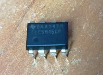

Witam serdecznie.
Mam problem z ploterem laserowym 80W (7 letni chińczyk)
Po włączeniu maszyny i puszczeniu cięcia z pliku - tuba laserowa się nie świeci.
Podmieniłem inną tubą i jest to samo.
Podłączyłem również inny zasilacz (z poprzedniej wymiany, który prawdopodobnie działał ale nie z pełną mocą ) i również było to samo.
Przy teście na zasilaczu (przycisk test (text) ) nie ma reakcji a diody bardzo słabo świecą.
Dzieje się to gdy są podłączone wszystkie wtyczki.
Po odłączeniu prawej wtyczki (rys. 1) i wciśnięciu test - świeci się czerwona lampka i tuba działa.
Nie ma natomiast reakcji tuby gdy puścimy coś z programu lub test tuby z panelu maszyny
Co zauważyłem, po wypięciu tylko żółtego przewodu z prawej wtyczki, test na zasilaczu daje sygnał na tubę (świeci się) rys.2
Sprawdzałem w instrukcji i wg opisu zasilacza jest to nazwane jako IN .
Czy przyczyną może być zasilacz, przewód czy jakiś problem z płytą główną?
Czy można podmienić tylko ten kabel w celu sprawdzenia, omijając połączenie gniazda i wtyczki rs (rys.3 )
podłączając się bezpośrednio pod płytę główną (rys. 4)
lub co można zrobić aby zaczęło to działać
pozdrawiam

Zmierz napięcia (DC) jakie są na tej wtyczce, szczególnie na IN.
Na włączonej maszynie (bez pracy) i puszczonym cięciu (100% mocy) i dla ciekawości 50%.

Sprawdziłem te napięcia
Napięcie bez pracy wyszło 1,26
Jak wciskałem przycisk test na zasilaczu to dochodziło do 2
Ale gdy już włożyłem przewód z rys.4 do wtyczki to napięcie wyniosło 0

Prawdopodobnie przyczyna tkwi w tym układzie/konwerterze
TLC5615CP
Czy ktoś taki posiada?
