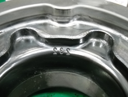

Witam chciałbym prosić o poradę związaną z wykonaniem numeratora na promieniu R6 i max głębokości 1,5 mm. Na poniższej fotografii przedstawiam wykonany numer w odbiciu lustrzanym. Chciałbym prosić o jakieś sugestie jak najlepiej i czym wykonać taki numerator. Dodam że materiał w którym wykonywany jest numer to dievar a twardość wynosi HRC 48.
Numerator w odbiciu lustrzanym

Jak masz frezarkę 5 osiową to od razu na maszynie frezować. Trwa to dosłownie minute.

W firmie stosujemy frezy R0.3/0.5 (w zależności jaki grupy ma być napis) z Mitsubishi. Napis generowany z CAM

W twardych stalach grawerka ladnie wychodzi pilnikami obrotowymi stozkowymi, oczywiscie jesli rozmiar literek(grubosc linii) nie przeszkadza.
1.5 mm, to dosc gleboko, ale jesli to jest stala glebokosc, a na promieniu ucieka gora i dol to ok

maz pisze:W twardych stalach grawerka ladnie wychodzi pilnikami obrotowymi stozkowymi, oczywiscie jesli rozmiar literek(grubosc linii) nie przeszkadza.
Mam takie freziki ale jakie parametry dla stali o hrc 48 ?? bo nie moge nigdzie tego znaleźć. Moje frezy do pferd 306/6 hss
