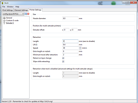

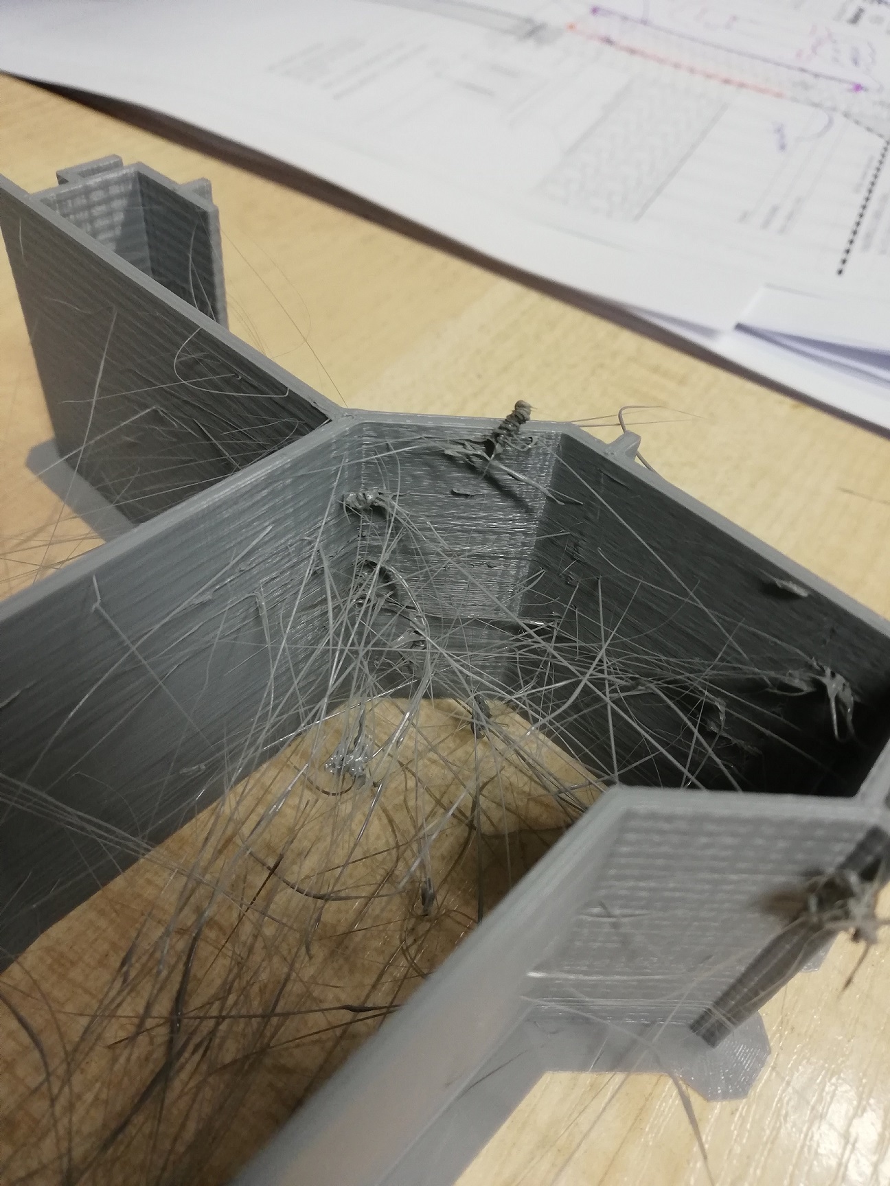

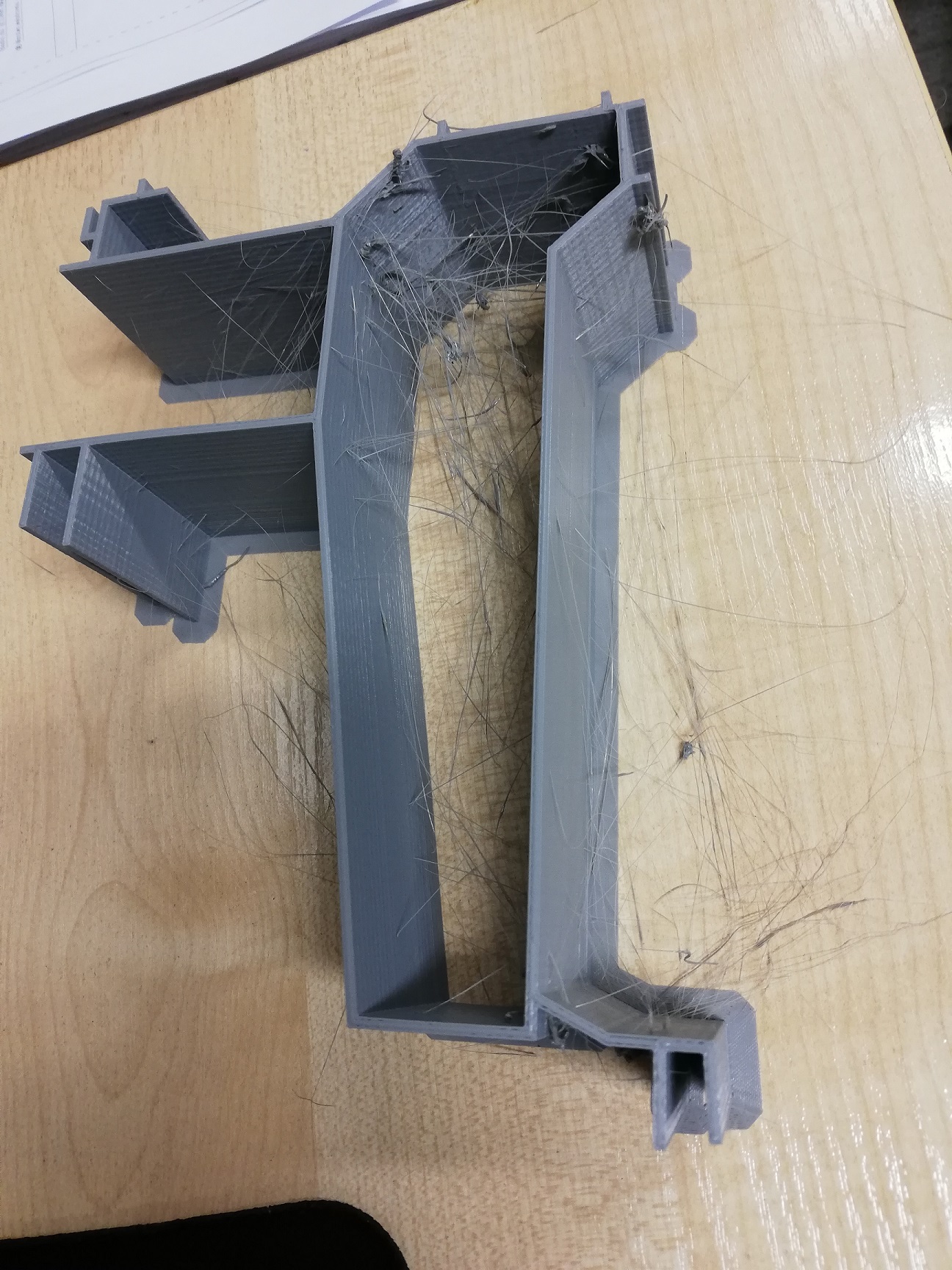

Spróbuj zwiększyć szybkość, być może za wolno drukarka rusza i nie odcina materiału ciągnąc go za sobą. Jeśli to nie pomoże to pobaw się innymi parametrami jak w linku powyżej. Wieczorem mogę wysłać Ci moje nastawy do druku PLA bo z głowy nie pamiętam.
Ja mam takie ustawienia retrakcji, dla których nie występuję taki problem jak u Ciebie. A może materiał z którego korzystasz jest już trochę stary i np. wchłonął wilgoć? Trzymasz go w suchym miejscu?

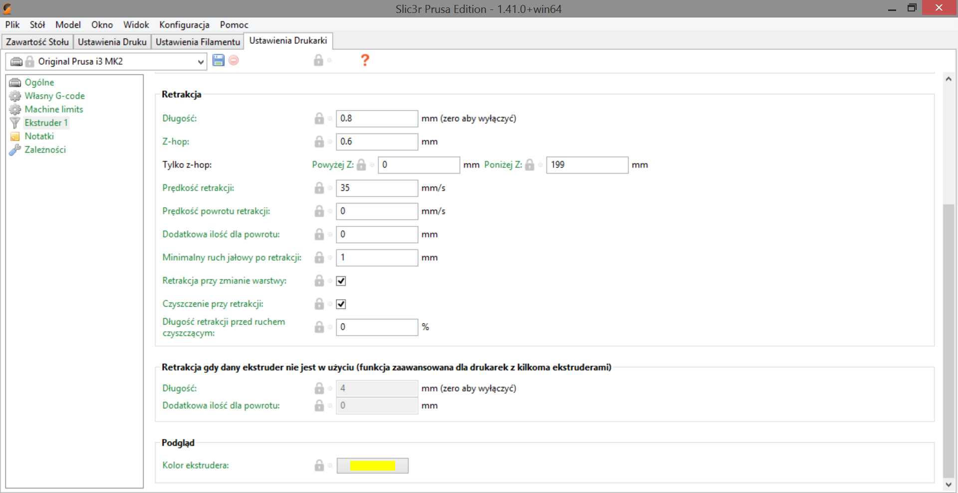

Co to za machina? Jaki masz tam typ ekstrudera - bowden czy direct?
Twoje aktualne ustawienia retrakcji to takie pomiędzy jednym a drugim.
Przy bowdenie daj na 5-6mm
przy direct 0.8-1.2mm
prędkość niech zostanie te 30mm/s
Odznacz "Wipe while retracting"
testowo wyłącz też "Lift Z" (ustaw na 0)
