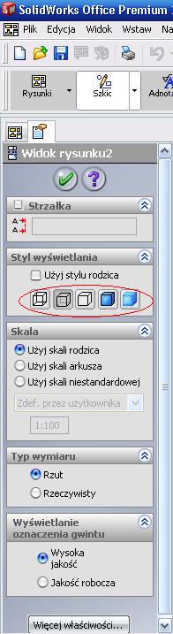

Pokrótce - mam w rysunku widok - rzut boczny złożenia.
W złożeniu niektóre elementy (nazwijmy je 1, 2, 3) sa ukryte, natomiast pozostałe są widoczne (między innymi X, Y i Z).
W widoku na rysunku widzę element 1, 2 i 3 i pozostałe, nie widzę natomiast X, Y i Z.
Schować w widoku elementy 1 2 i 3 mogę, ale jak pokazać X Y i Z?
Jak (będąc w rysunku) patrzę na "drzewko" to X Y i Z reprezentowane są jako "ukryte" (ikona bez koloru), ale w złożeniu jest normalnie...
Jak je pokazać lub jak zmusić widok do tego aby pokazał stan aktualny złożenia?
Wstawianie widoku na nowo mi się nie uśmiecha, bo mam dużo wymiarów na tym widoku...

Post napisał: blue_17 » 26 lis 2009, 16:39
Nie wiem czy oto Ci chodzi ale zrozumiałem że chcesz pokazać na rzucie elementy nie widoczne to:
klikasz na dany rzut i po prawej stronie zmieniasz "sposób" wyświetlania
Wybierasz z zakładki styl wyświetlania w jaki sposób ma wyświetlać
Ukryte linie widoczne, ukryte linie usunięte itd. jak Ci pasuje

Post napisał: blue_17 » 26 lis 2009, 17:21
tutaj załączam zdjęcie nie wiem czy oto dokładnie chodziło
wlasciwosci rzutu.JPG (35.26 KiB) Przejrzano 952 razy

Post napisał: bildder » 26 lis 2009, 18:31
W drzewie po lewej str. sa wszystkie wodoki, wybierasz interesujacy Cie i po rozwiniciu widzisz cala strukture drzewa jak w zlozeniu. Tam tez ukryte czesci beda mialy polprzezroczysta ikone.
A drugi sposob to wlasciwosci danego widoku, i tam jest opcja pokazaywania i ukrywania komponentow.
