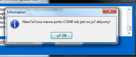

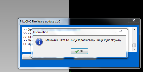

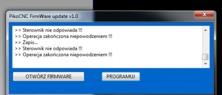

Post napisał: jojas78 » 23 wrz 2016, 17:54
Próbuję zaktualizować FirmWare - bezskutecznie...
Proszę o podpowiedź :)
RobWan
Posty: 1623
Lokalizacja: Swarzędz
Post napisał: RobWan » 23 wrz 2016, 18:21
Nie masz wyłączony program Piko?
Robert
jojas78
Posty: 35
Rejestracja: 17 sie 2014, 19:10
Lokalizacja: Łomianki
Post napisał: jojas78 » 23 wrz 2016, 18:23
Próbowałem z włączonym i wyłączonym programem
