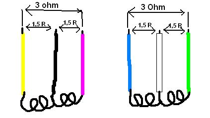

Soft-start w takim przypadku, to chyba tylko jezeli obawiali bysmy sie o prostownik. Z tego co kol. Davu wspomnial - wnioskuje ze to cos na wzor zlozonego juz zasilacza. Jezeli chcialoby ci sie grzebac to proponowalbym wylutowac L298 i zaczac uruchamianie bez niego. Najpierw sprawdzic czy "czesc logiczna" dziala jak trzeba, a potem dopiero wlutowac L298 i sprawdzac z silnikiem. Sam silnik wypadaloby sprawdzic wczesniej, ale to juz bylo wspomniane. Opornosc przy polaczeniu na pelna cewke powinna wynosic ok.1,6 ohma - dokladnej specyfikacji nie znalazlem dla tego motora. Dzialaj.

Właśnie podłączyłem 2 sterownik pod os x i teraz już nie wywala bezpieczników. Zawsze podłączam logikę pierwszą (12V, reszte robi stabilizator), nawet tak zrobiłem włączniki żeby się nie dało inaczej.
Teraz gdy włączam zasilanie (wszystko jest podłączone do komputera z włączonym programem mach3) i klikam reset silnik zaczyna piszczeć. Znalazłem coś o tym na stronie z akcesoriami "Jeżeli po uruchomieniu silnik nie obraca się, tylko słychać stuki lub piski (lub silnik "kołysze się" w obie strony) należy upewnić się czy wyprowadzenia poszczególnych uzwojeń zostały prawidłowo dobrane." Tylko nie wiem jak to sprawdzić i co pozmieniać. Pomierzyłem omomierzem i wygląda to tak:
Jak to próbować powkładać, bo moje kombinacje nie przyniosły skutku, tylko to piszczenie.

silnik nie bedzie sie poruszal tylko piszczal wlasnie....żeby sie poruszyl trzeba nadac komende w MIDI zakladce... pierwsze F ( predkosc) np. F1000 , potem dla ruchu po lini G1 np. X 100....oczywiscie mniemam ze kolega konfigurowal macha ( piny itd.) pod swój sterownik i sposób jego podlaczenia poprzez pyte pośrednią pod LPT (/usb) PC.....??
ewentualnie w prawym górnym rogu dodając Shift + kursor lewo/ prawo page up /down
predkosc G0 ....dla określonej osi....
