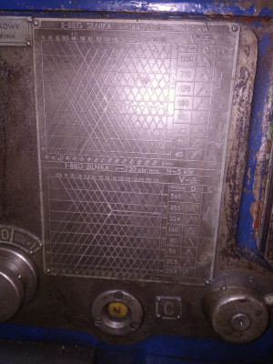

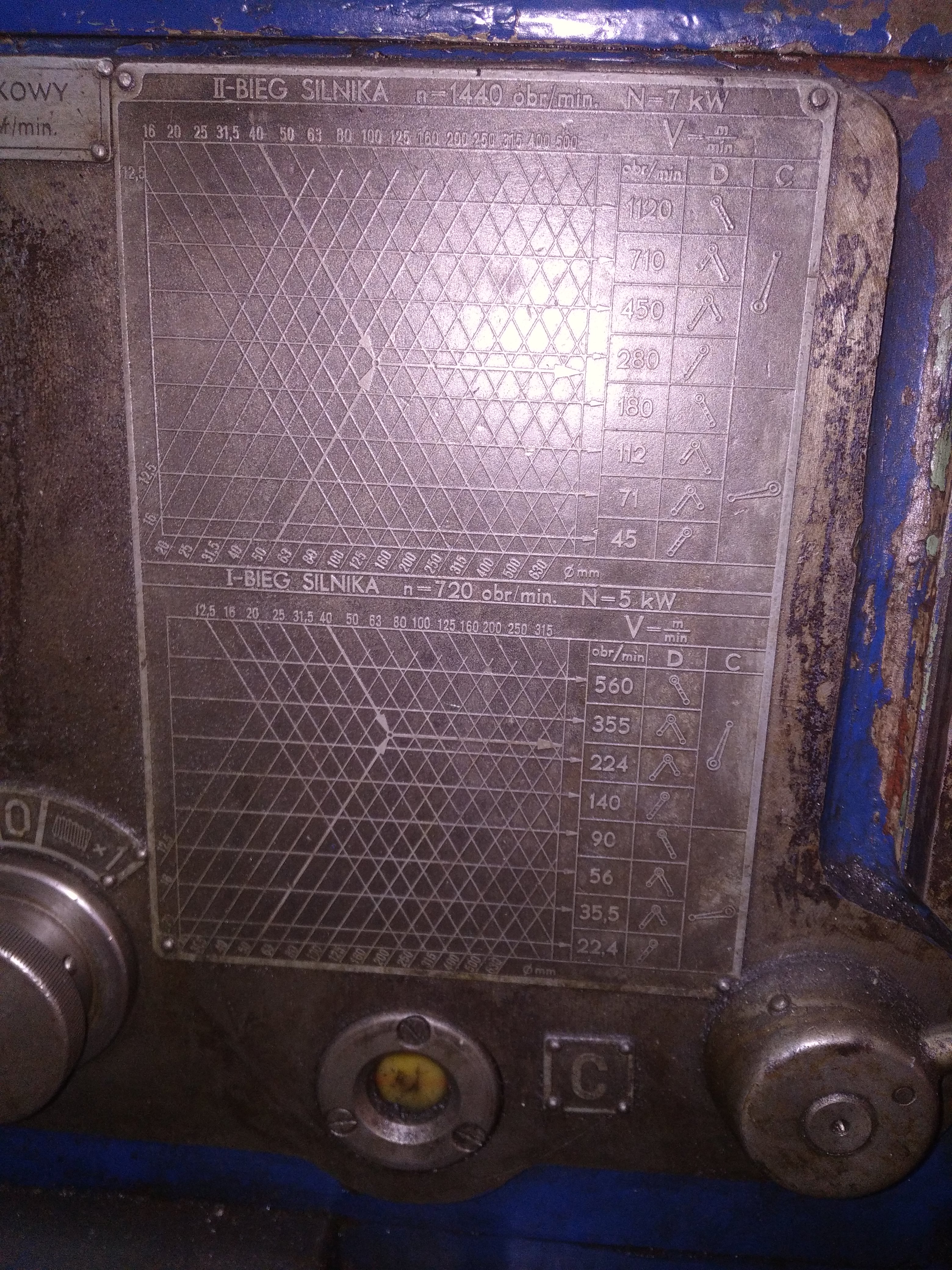

mało spotykany a jednak, proszę o to zdjęcie z mojego tuj-a, może kolega też ma tego typu silnik i byłby w stanie cyknąć zdjęcie tabliczki znamionowej, od mojego silnika została niestety oderwana

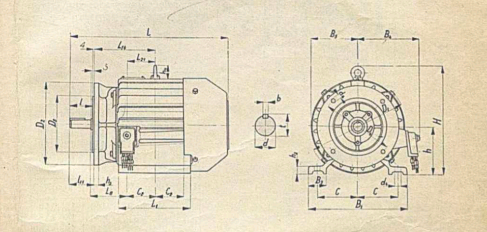

To może kolega cyknie zdjęcie silnika, bo pierwszy podany model od drugiego da się porównać i ocenić na oko do jakiej serii należy. Proszę niech kolega powie w jakim celu jest potrzebne zdjęcie tabliczki, co jest tam tak ważne, bo do pewnych danych o silniku można dojść bez tabliczki. Wymiary silnika były by bardzo pomocne

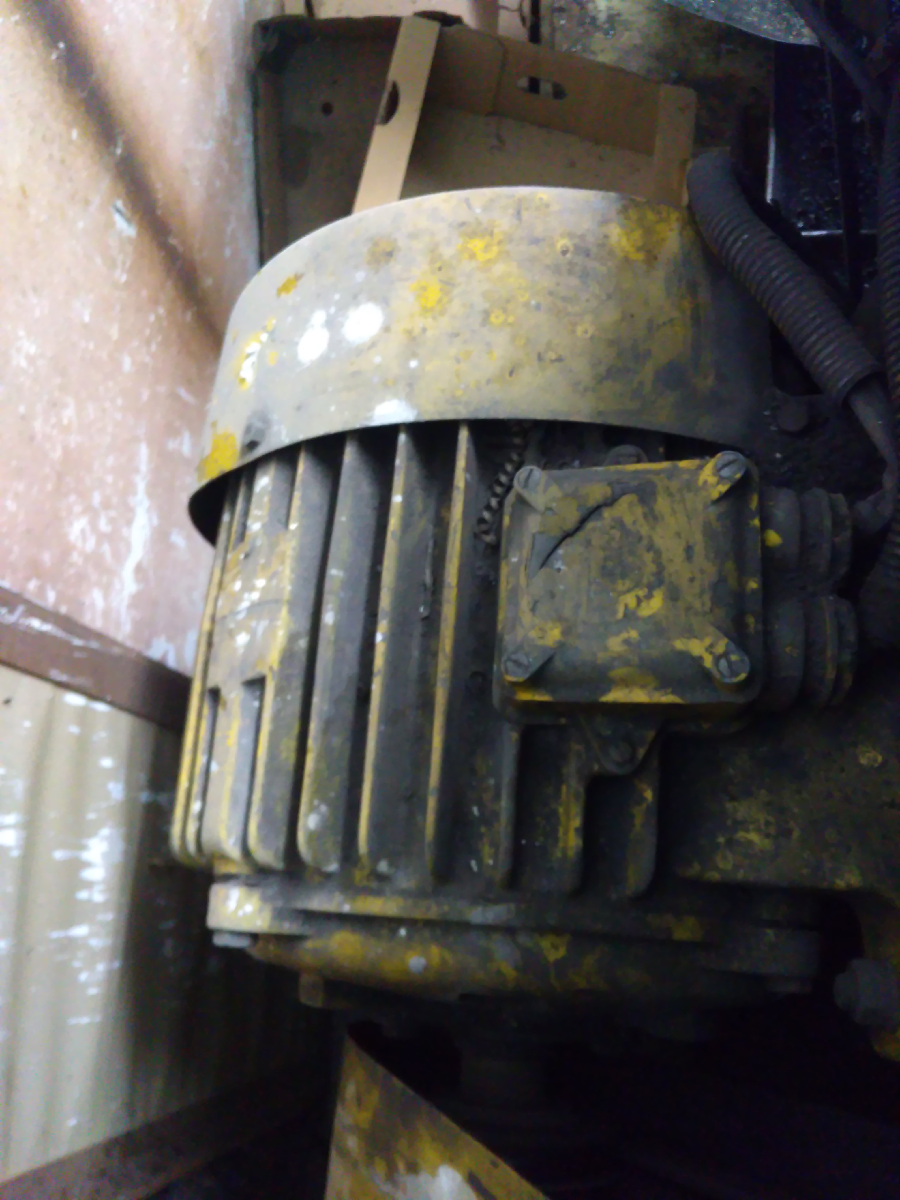

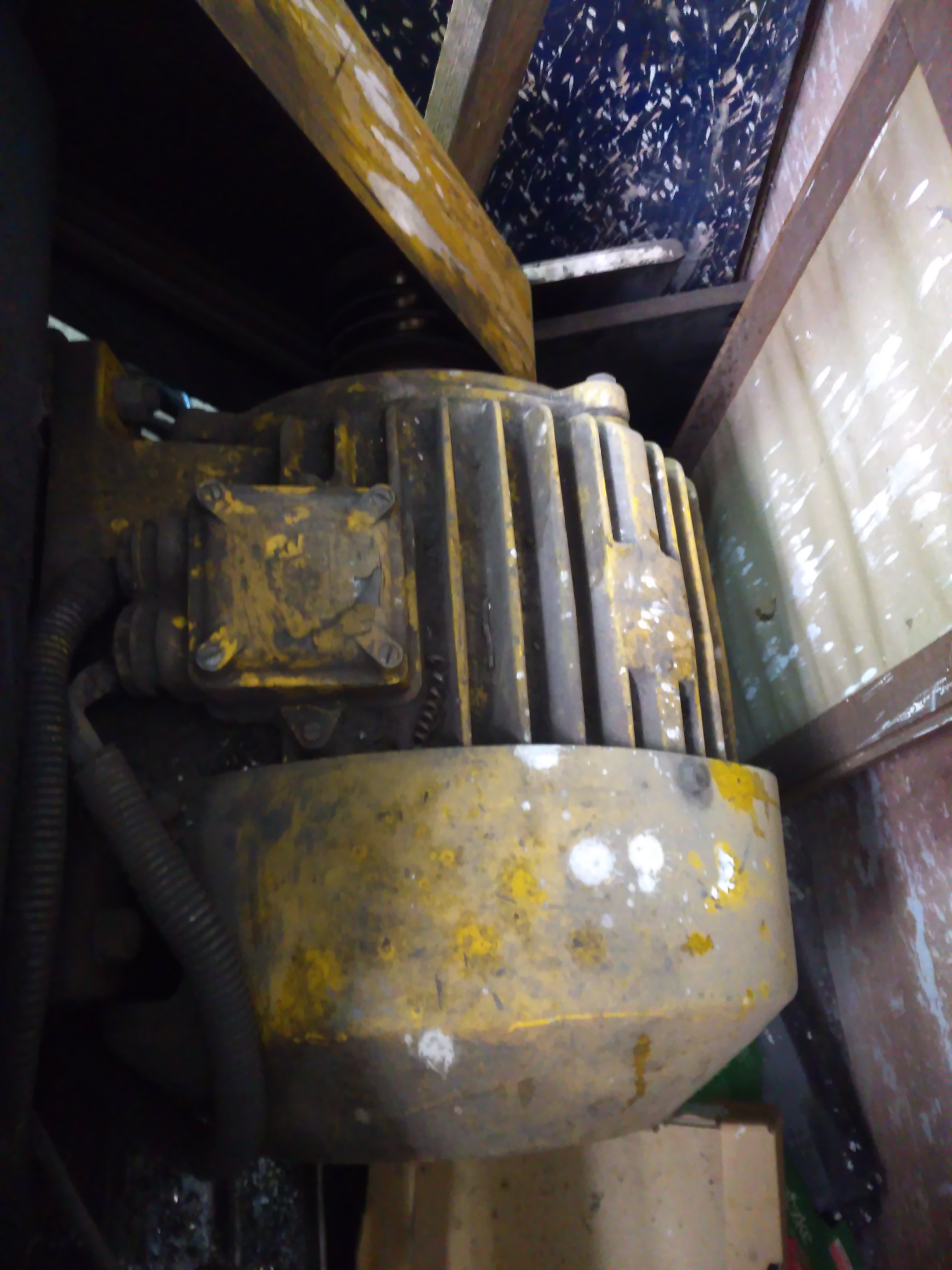

oto zdjęcia silnika mojego tuj-a, a tabliczka byłby mi potrzebna w razie awarii tegoż silnika, abym mógł go zastąpić jakimś innym

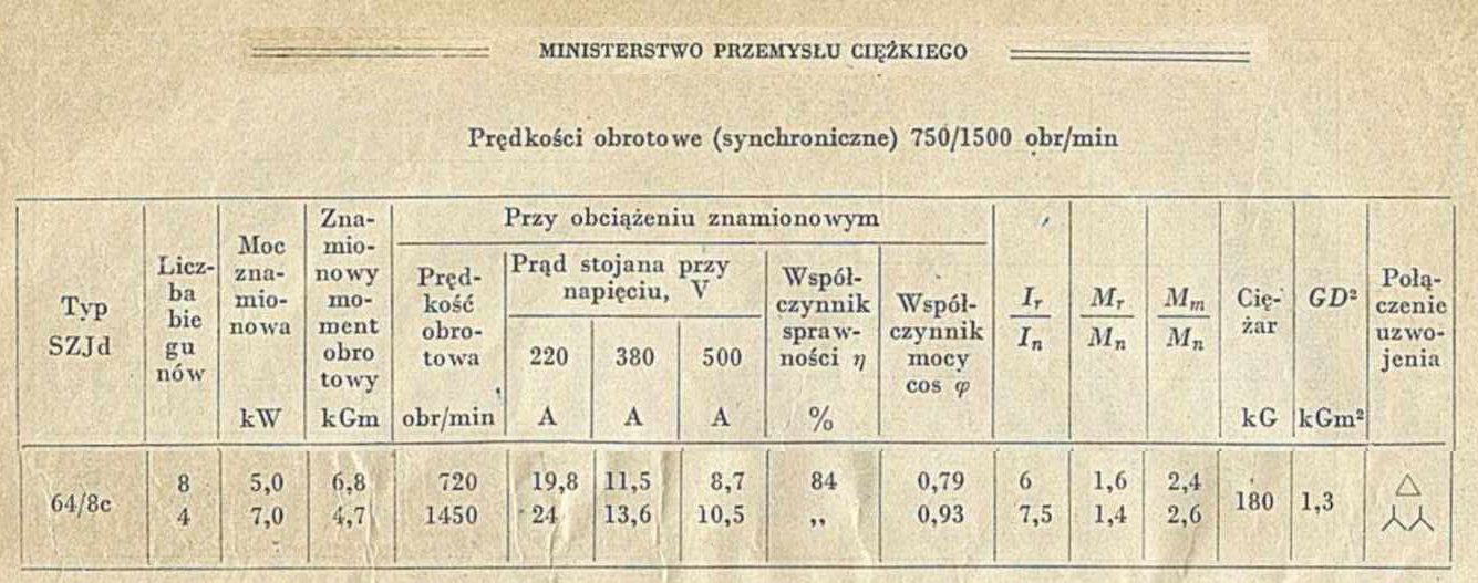

To jest silnik dwu biegowy o mocy 5kW przy prędkości obrotowej około 715obr/ minutę na pierwszym biegu, oraz mocy 7kW na drugim biegu przy prędkości obrotowej około 1430 obr/minutę, typ: SZJd 64/8c. Jeżeli trzeba by szukać dla niego zastępcy to najlepiej takiego samego, ale można zastąpić go takim 4KW/6,7KW SZJe 54/8b do którego wcześniej podałem link, z tym, że będzie inny rozstaw otworów mocujących, inna średnica ośki i dlatego trzeba będzie coś zrobić z kołem pasowym. Ma on troszeczkę mniejszą moc, ale nie wiele i w dodatku w nowszych TUJ-ach był on stosowany. Najważniejsze to to, aby prędkości obrotowe i moce poszczególnych biegów były zbliżone do fabrycznego.
