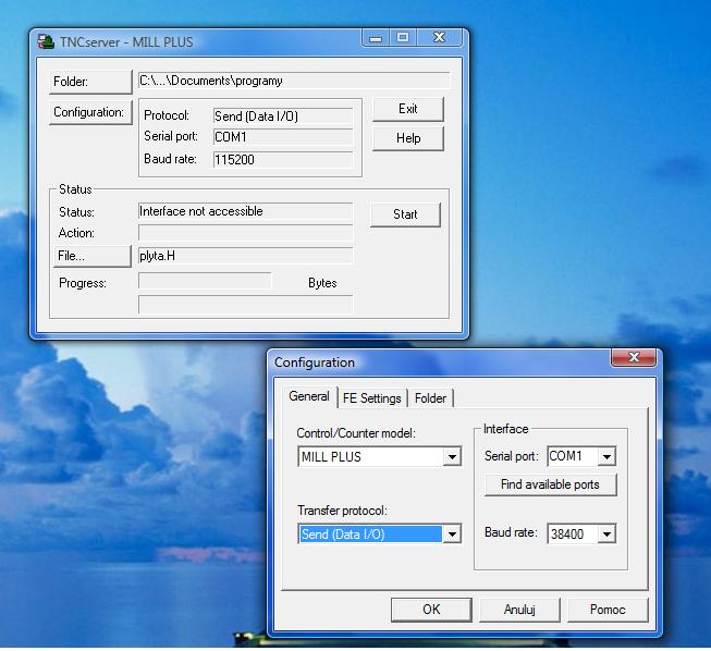

marcin1916 pisze:Sterowanie heidenhain LE 412 M.(millplus).
Kolega ma niestety MillPlusa, sterowanie heidenhain z całkiem innej rodziny niż sterowania TNC, które chyba tylko DMG instaluje opcjonalnie do swoich maszyn, ich obsługa znacznie różni się od naszych niezastąpionych iTNC530 czy TNC430. Link do instrukcji zamieszczam poniżej.
Na końcu instrukcji jest opis jak skonfigurować sieć i wychodzi, że może nie być to takie proste, rzeczywiście wartość parametru MC313 jest jakimś hasłem, co do samej edycji parametrów MC to potrzebne jest też hasło dostępu, czy jest ono takie samo jak na TNC? tego nie wiem. Poza tym potrzebny byłby program np. CimcoNFS server.
Wracając do RS232 to powinieneś używać z millplusem TNC servera, parametry połączenia w maszynie powinny być następujące:
901: 38400 baud rate
903: 1 Stop bits
904: 0 Number of zeros
905: 1 1: Data code ISO (7-bit even parity)
906: 1 Automatic code recognition
907: 0 Flow control: 0: RTS/CTS 1: RTS/CTS + XON/XOFF
908: 1 DTR control (Mill Plus)
Te parametry masz dostępne bez hasła w: instalacja/ stałe maszynowe/ użytkownik-MC.
Czy próbowałeś TNC servera z takimi ustawieniami?

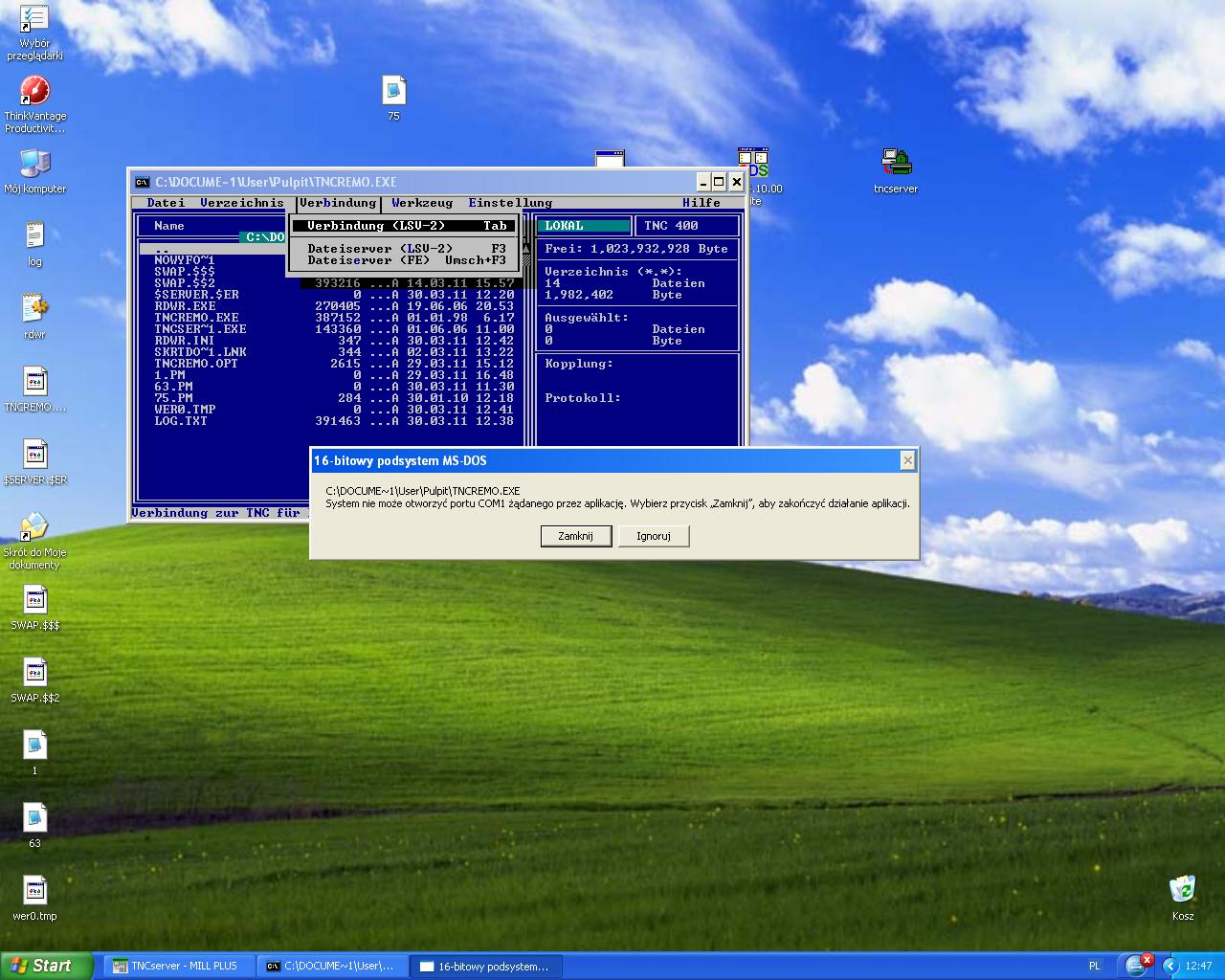

Post napisał: marcin1916 » 30 mar 2011, 14:58
Łącząc się poprzez tnc remo wyskakuje taki błąd
Heidenhain, Fanuc, Fagor, Pronum,Tiger5,Agiecut,Agiemat3 Millplus,Rhinoceros3,4,5Mastercam8,9,10,Edgecam6,11.5,2011,Sprutcam4,2007,7,8,9,10,11Solidworks,Cimco 6.1

Post napisał: cnccad » 30 mar 2011, 15:52
trzeba sprawdzić czy coś nie wisi na porcie.
może zmień port jak masz drugi.
no i czy masz właściwy kabel.

Post napisał: cnccad » 30 mar 2011, 16:27
w menadżerze urządzeń wyłącz i załącz port.
Jak coś by wisiało , to po ponownym włączeniu nie zajmie już z automatu portu.
Jeżeli dane lecą w jedną stronę to raczej port jest sprawny. Może spróbuj na innym komputerze ...
sprawdź czy nie masz takiej aplikacji jak "hotsync". Ona potrafi zająć port lub jego część jak np. "odbiornik".
po za tym , może po prostu Ci się wysypał sterownik dla serial port.
A czy któryś z tych fachowców robił wogóle test portu ??
Czy to może było np .... panie coś jest chyba z portem.
Poniżej masz tester portu.
pin 2 i 3 mostkujesz na D-sub 9. Uruchamiasz program i obserwujesz czy wysłane znaki wracają poprawne.
Jak tak to ustaw taką samą szybkość jaka masz w CNC i testuj dalej.
Mam pytanie ... może i głupie ale istotne. Czy kiedyś był ten port używany :?:

Z zrzutu który wstawiłeś wynika, że używasz starszej dos-owej wersji tncremo. Spróbuj przez TNC server, jest on dostępny standardowo z TNCremoNT. Dokładny opis konfiguracji i obsługi dla twojego sterowania masz tutaj
W konfiguracji wybierasz sterowanie: MILLPLUS, protokuł dla wysyłania: Send (Data I/O), aktywny port oraz prędkość transmisji jak na maszynie. Parametry portu na maszynie takie jak pisałem wcześniej.
Następnie na maszynie uaktywniasz odbiór przez softkey. W TNC server wybierasz folder i plik do przesłania a następnie przycisk start.
Jeśli port w komputerze i kabel był sprawdzany a transmisja nadal nie idzie to można wtedy podejrzewać port w maszynie
